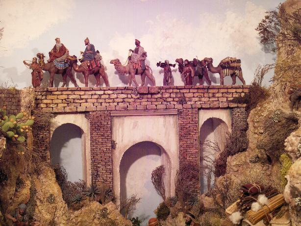

Hola, alguien sabe la técnica para hacer la montaña del bélen de JOSE M. que sale en la pagina www.elpesebre.net ¿?Todo lo referente a construcción, pintado, etc.

Ese en el que salen los Reyes Magos pasando por un puente del fondo. Esque tiene un acabado precioso.

¿Es esta?
(REYES.jpg)

practicamente esa si, bueno, la que se ve a ambos lados,

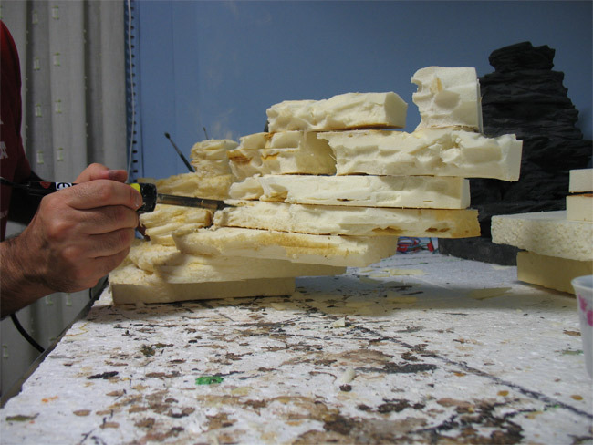

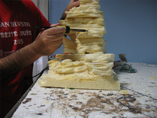

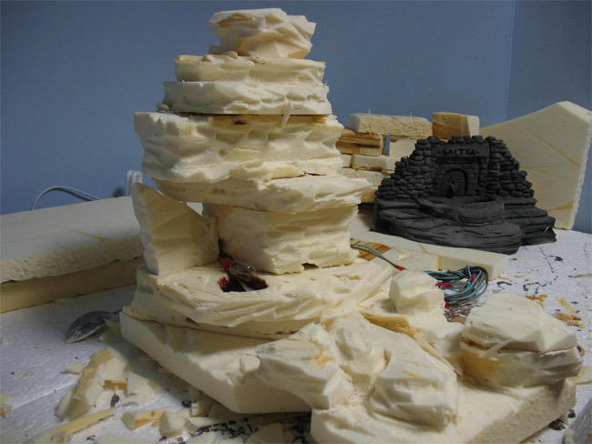

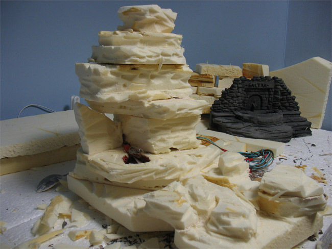

esta es de galtxa y creo que te alludara,
(62.jpg)
(63.jpg)
(61.jpg)
Adjuntos 62.jpg (91KB - 253 descargas)
Adjuntos 63.jpg (93KB - 234 descargas)
Adjuntos 61.jpg (80KB - 245 descargas)
4310
pueblecito de sevilla
galtxa tiene en albun un belen puesto paso a paso ,que yo no me canso de ver,,
