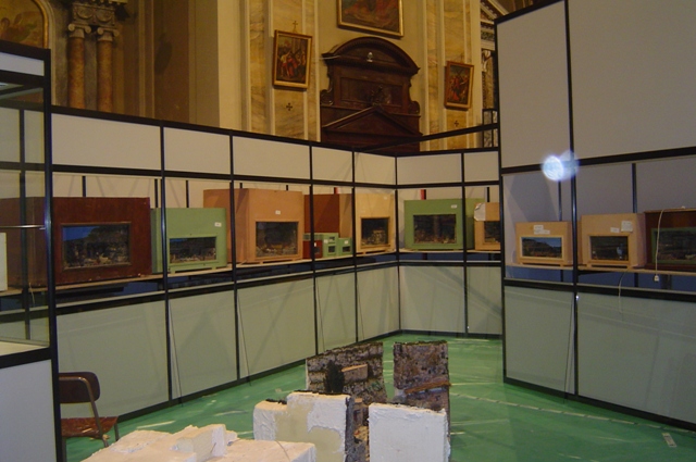

Pongo unas fotos de un montage en Italia, Ponte S. Pietro, se ven los dioramas perfectamente.
(pon1.JPG)
(pon2.JPG)
Adjuntos pon1.JPG (94KB - 239 descargas)
Adjuntos pon2.JPG (107KB - 218 descargas)
A MsSILVIA321 le gusta esto.

Conjunto de dioramas, estan para montar, para hacernos una idea mejor.
(dioramas.JPG)
(dioramas1.JPG)
Adjuntos dioramas.JPG (165KB - 240 descargas)
Adjuntos dioramas1.JPG (143KB - 222 descargas)
A miim, MsSILVIA321 y pilita les gusta esto.

Hola miin;
Estos dioramas, son propiedad del gran pessebrista, Joan Mestre.
Estan para ser montados en la iglesia de Ponti San Pietro (Italia) y se hizo una exposicion en el año0 2010/2011.
Algunos hay muy pequeños, fijate en la primera foto, en el cuarto agujero empezando por la izquierda y hay tres muy pequeños, hace unos belenes estupendo este hombre y aun sigue haciedo.
Me alegra que te haya servido.
