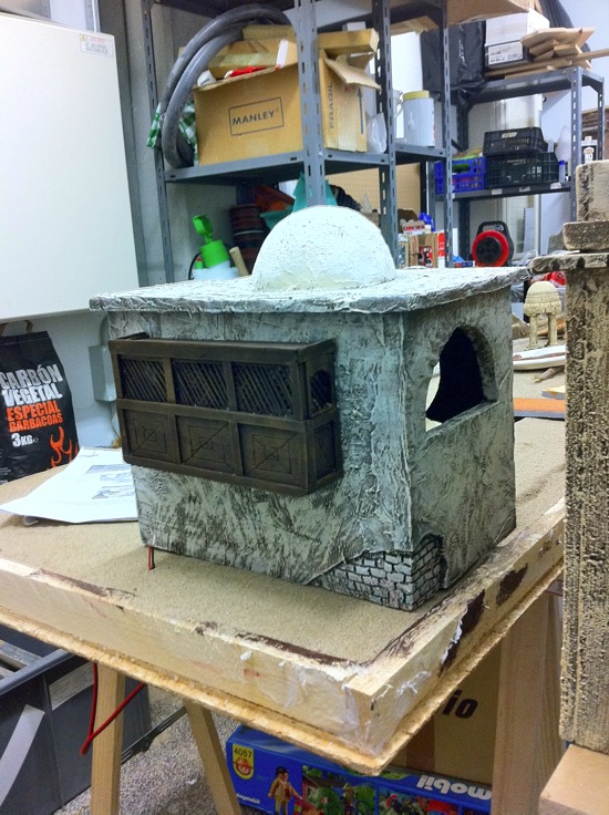

Veo que te han respondido, yo también hago como micat, no te compliques mucho, raspas el brillo del porex y a su vez ya le estas dando textura a la pared, luego con un poco de aquaplast le das en las juntas para que no se vean y listo. Te dejo una foto de como queda mas o menos.
(IMG_1256.jpg)
Adjuntos IMG_1256.jpg (173KB - 263 descargas)

Muchisimas gracias galamba y cometa,he probado varias técnicas y al final me decidí por aguaplast mezclado con arena y el resultado está en el post "Mi posada va tomando forma",fué la que más me convenció para el trabajo que pretendí hacer.
Cometa,la foto de tu trabajo es impresionante!!!
