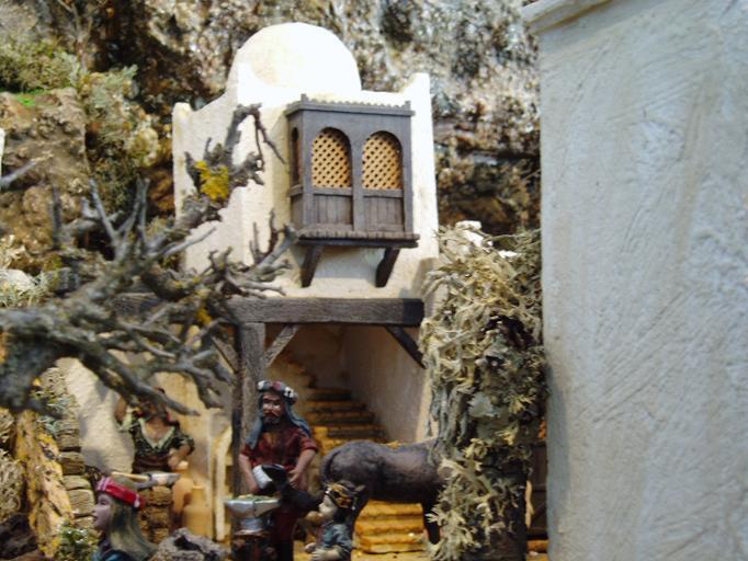

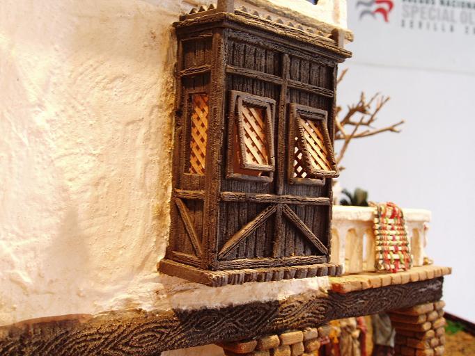

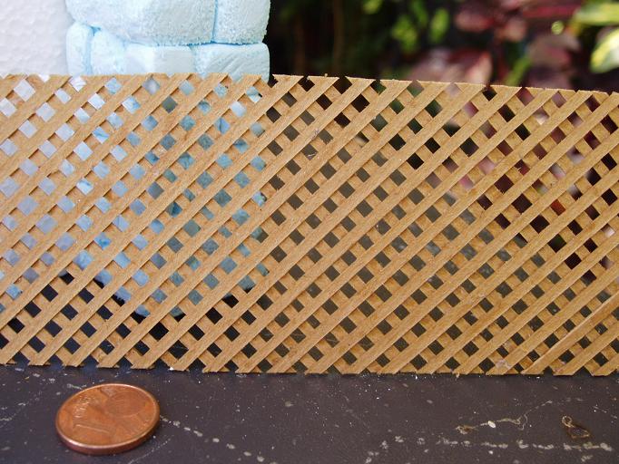

Como veras hay varias opciones. En mi caso utilizo simplemente cartulina. Es muy fácil de manipular y en poco tiempo. El efecto lo puedes observar en las fotos.

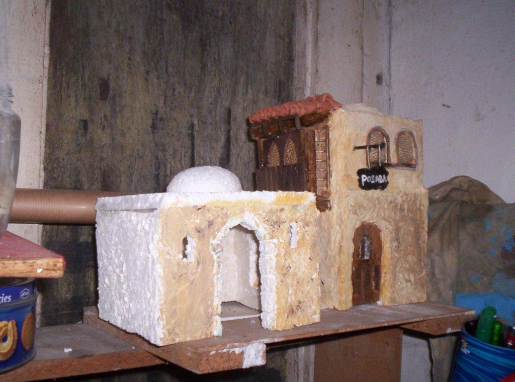

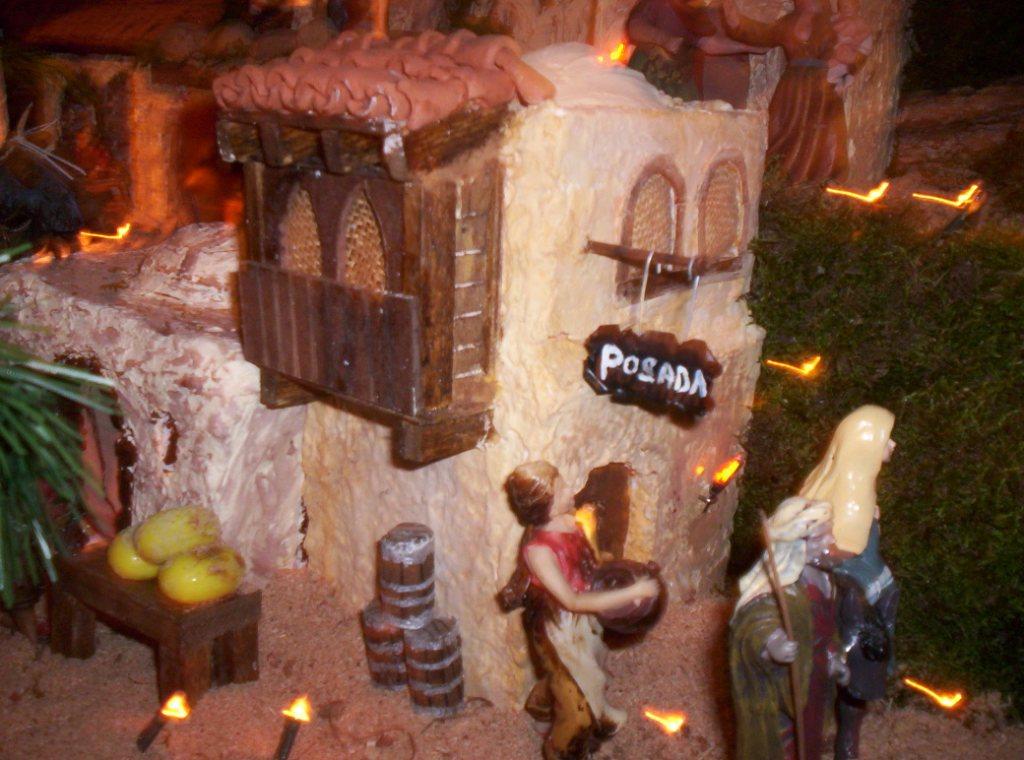

El método más fácil y rápido es hacerlo de corcho(porexpan) y posteriormente pintarlo. También puedes utilizar la madera e incluso el cartón. Si deseas buén realismo utiliza el Ps extruido(corcho de alta densidad que lo puedes encontrar en varios colores) y lugo, como te he dicho, a pintar.

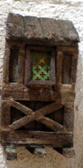

Acabo de encontrar una foto que te pongo, es de una celosía hecha con hojas de abanico de todo a 100. a mi me gusta. Ya me dirás.

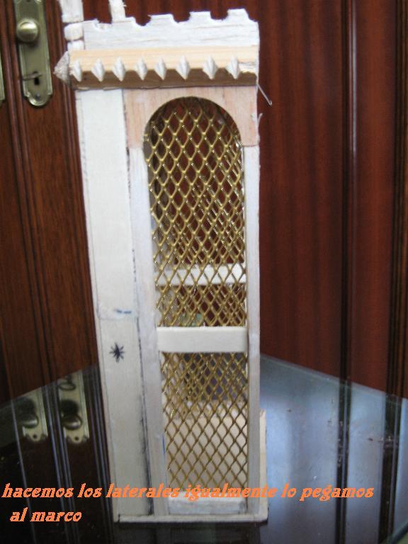

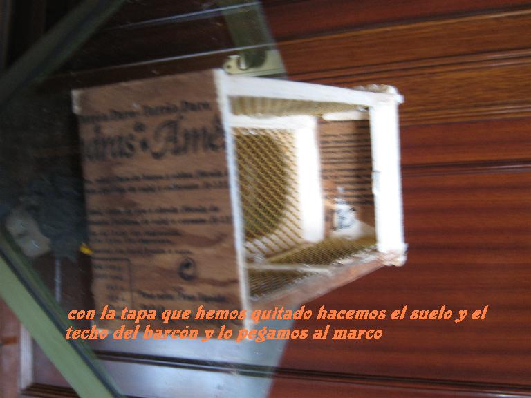

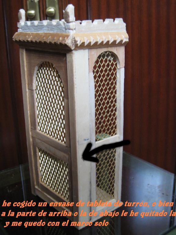

Querido amigo, yo te explico como lo estoy haciendo yo,
