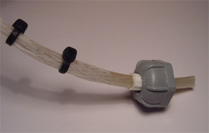

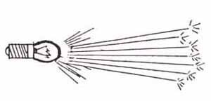

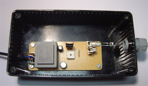

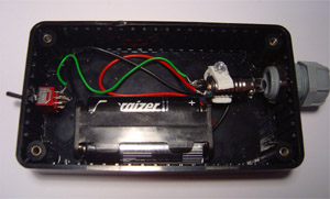

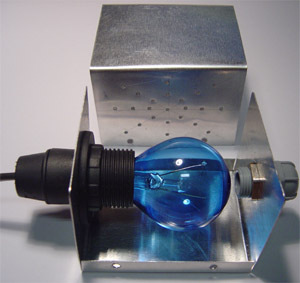

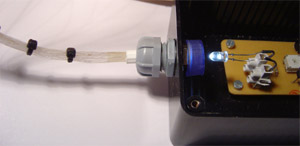

Hola Mario. Te mandamos datos encontrados en el foro. Espero que puedan ayudarte.
(cielo06.jpg)
(cielo07.jpg)
(cielo08.jpg)
(cielo18.jpg)
(cielo14.jpg)
(cielo16.jpg)
Adjuntos cielo06.jpg (17KB - 220 descargas)
Adjuntos cielo07.jpg (21KB - 189 descargas)
Adjuntos cielo08.jpg (16KB - 194 descargas)
Adjuntos cielo18.jpg (9KB - 198 descargas)
Adjuntos cielo14.jpg (8KB - 187 descargas)
Adjuntos cielo16.jpg (5KB - 191 descargas)
2244
Montevideo URUGUAY
Te mandamos el enlace de donde sacamos las fotos. Son varias formas de iluminar la fibra óptica.
Esperamos las puedas entender.

hola amigo , yo utilizo una forma mas normalita y casera de hacerlo,
1º hacer una caja de madera de 15 a 20 centimetros ( la mia es cuadrada)
2º una de las caras dejar para poder cerrar sin problemas
3º poner un portalamparas dentro de la cajaconectado a un cable que va conectado a la corriente
4º En el lado que queda frente a la lampara hacer un agujero por el que quepa la fibra optica
y ya esta
