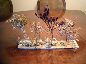

Hola,
Para hacer el arbol yo cogí una rama de tomillo.
La he pegado sobre un contrachapado y le he colocado piedras alrededor, para tapar el final de la rama y sobretodo para conseguir que no se me cayera cada dos por tres.
Un saludo,
Elena.
(Arbol.jpg)
Adjuntos Arbol.jpg (98KB - 274 descargas)

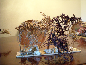

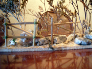

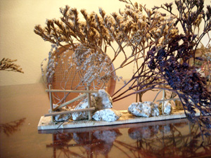

Pero si además quieres ser respetuoso con el campo, como comenta otro compañero, también tienes la opción de utilizar las hojas secas con las que a veces decoran ramos de flores naturales.
También están pegadas sobre contracapado, con vallitas (hechas con palitos sacados de atillos de paja comprados en los chinos) y con piedras para decoración y sujetar los "arbolitos".
(Conjunto de arboles I.jpg)
(Conjunto de arboles II.jpg)
(Conjunto de arboles III.jpg)
(Conjunto de arboles IV.jpg)
Adjuntos Conjunto de arboles I.jpg (87KB - 172 descargas)
Adjuntos Conjunto de arboles II.jpg (75KB - 198 descargas)
Adjuntos Conjunto de arboles III.jpg (74KB - 193 descargas)
Adjuntos Conjunto de arboles IV.jpg (75KB - 177 descargas)

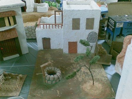

Buenas tardes, yo tengo pocos arboles hechos por mi, la mayoria son palmeras y las hace mi santa esposa.
Los arboles que yo hago, los hago con rams que pillo por el campo y les pego musgo del que venden en colores, verde y marron, os pongo unas fotos de ejemplo.
Soy muy novato en esto y me voy conformando con lo que sale y aprendiendo de todos vosotros.
(Casa Arbol.jpg)
(Arbol.jpg)
Adjuntos Casa Arbol.jpg (30KB - 177 descargas)
Adjuntos Arbol.jpg (23KB - 188 descargas)
