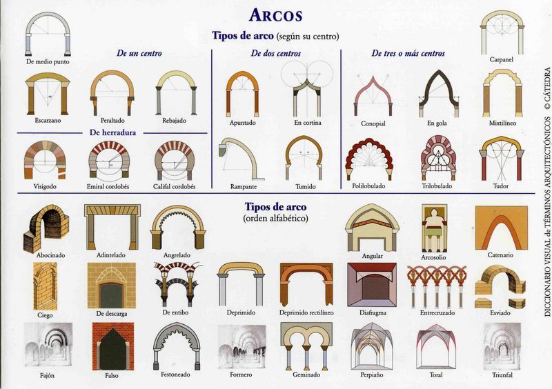

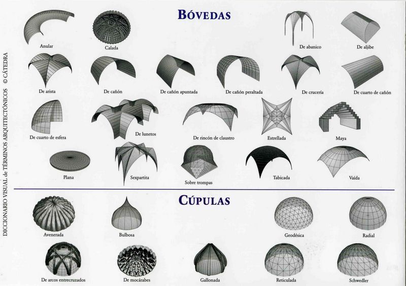

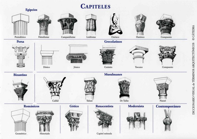

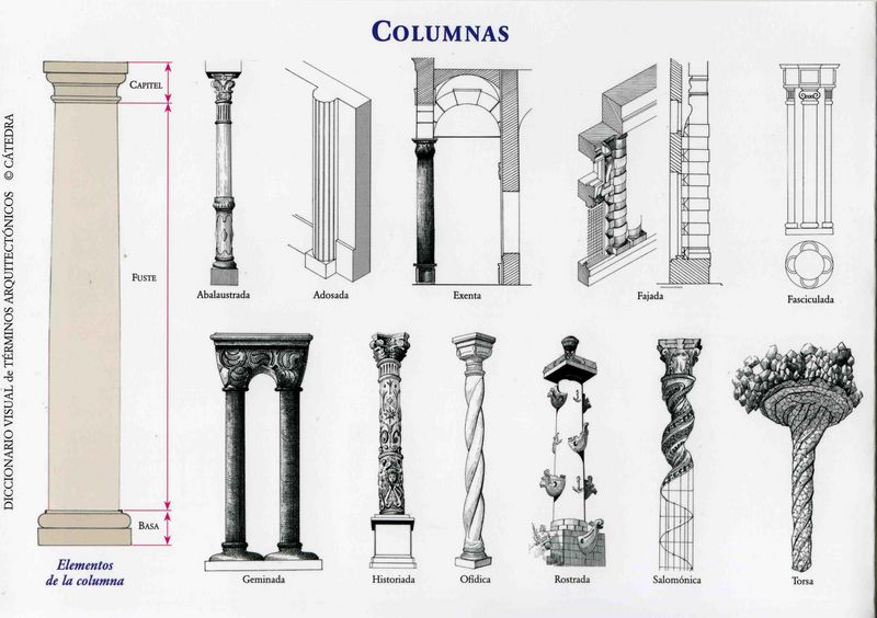

Ya aprovecho para poner estas imágenes que bien vendrán a todos
(img231 [800x600].jpg)
(img227 [800x600].jpg)
(img228 [800x600].jpg)
(img229 [800x600].jpg)
(img230 [800x600].jpg)
Adjuntos img231 [800x600].jpg (56KB - 277 descargas)
Adjuntos img227 [800x600].jpg (88KB - 285 descargas)
Adjuntos img228 [800x600].jpg (70KB - 232 descargas)
Adjuntos img229 [800x600].jpg (67KB - 235 descargas)
Adjuntos img230 [800x600].jpg (75KB - 235 descargas)

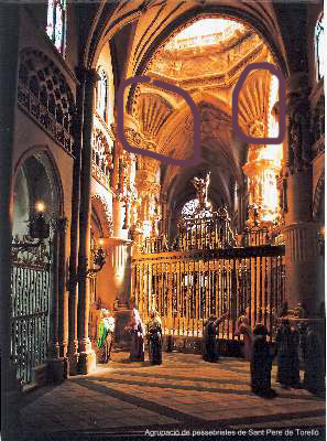

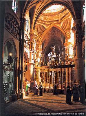

El otro día vi en un diorama catalán una Cúpula muy bien conseguida....son especialistas en cúpulas y bóvedas y ahora no se donde la he visto...era un ejemplo muy bueno de una cúpula sobre pechinas....mientras busco te pongo una de Manel Font en la que se aprecian las pechinas, en una cúpula de planta octogonal de una recreación de la catedral de Burgos....No tengo otra foto de esta, pero debe se una maravilla. En la otra foto te señalo lo que son las pechinas

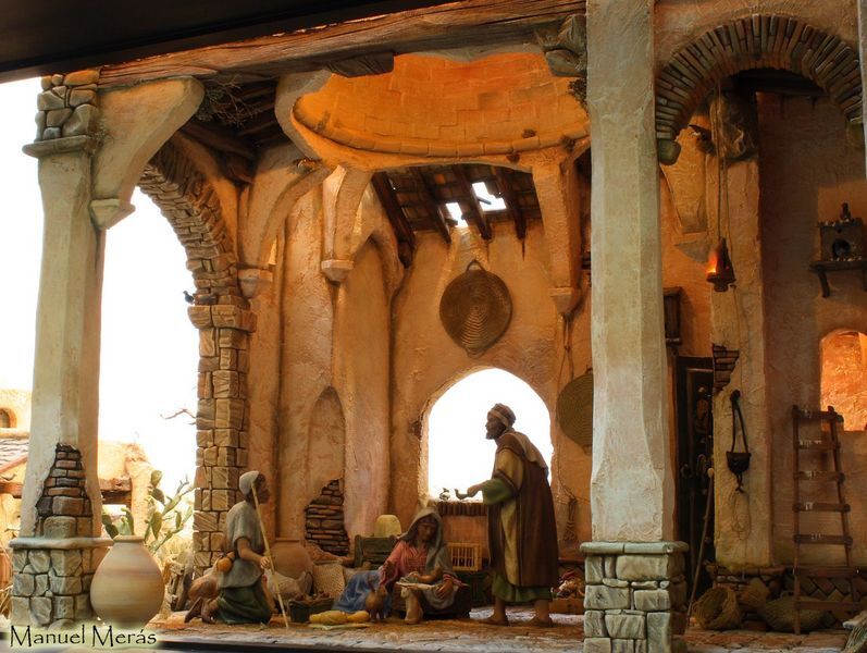

(F1000045.JPG)
(F10000451.jpg)
Adjuntos F1000045.JPG (30KB - 138 descargas)
Adjuntos F10000451.jpg (99KB - 162 descargas)

Espeeeeeeeeeera.....que ya la encontré....no era de un diorama catalán, era de uno andaluz, para más señas de La Palma del Condado, de la época del Congreso.....se ven claramente los apoyos y la cupulita
(0_IMG_0177 copia [800x600].jpg)
Adjuntos 0_IMG_0177 copia [800x600].jpg (99KB - 227 descargas)
