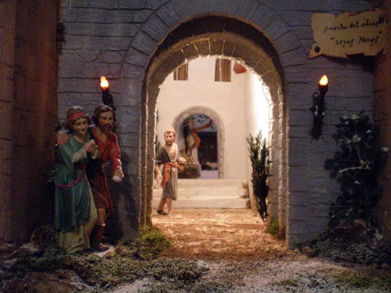

Mira, supongo que te refieres a que todo el rebaño se mueva a una... he visto algo similar en un Belén (residencia Sta Teresa Jornet de Ávila) donde al final de una calle había un arco, y por lo que me explicaron en medio de un circuito circular sobre el que estaban las ovejas había un muro "a medias" para que no se viera el retorno de las oevjas de izquierda a derecha... Vaaaale me explico fatal. Suerte que tengo foto. Un saludo.
(Imagen 010.jpg)
Adjuntos Imagen 010.jpg (100KB - 197 descargas)
En fin, échale imaginación
