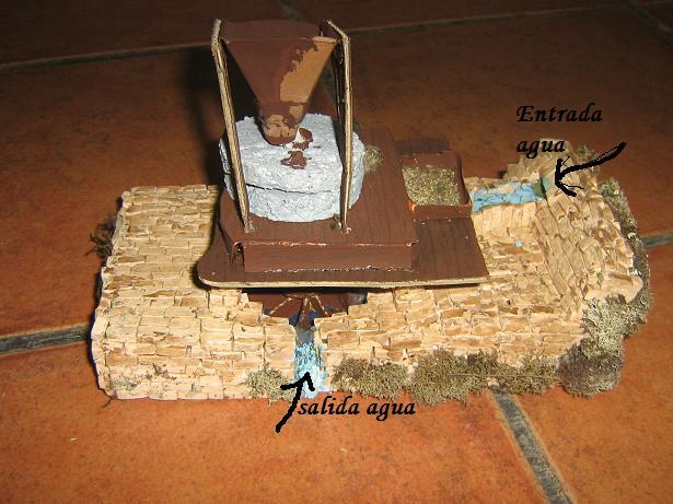

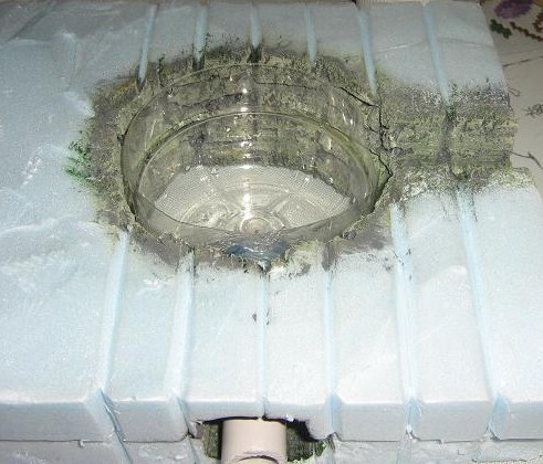

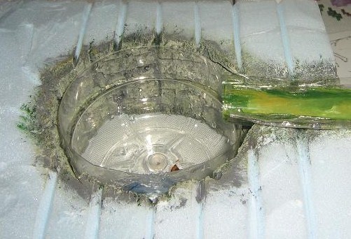

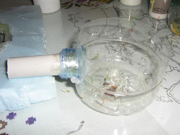

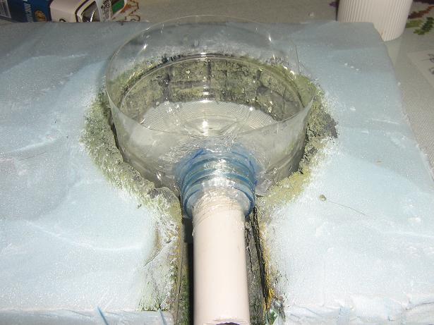

Hola,estoy intentando reproducir un molino que hice hace unos años con materiales distintos a los que normalmente soléis usar...el caso es que este año quiero hacerlo otra vez pero que en vez de usar la silicona como rio...pueda usar el agua...
El caso es que me he quedado estancada en cómo hacer que entre el agua y no se me moje el poliuretano...os dejo lo que llevo echo y lo que quiero conseguir más o menos..Gracias a todos.

Hola Silvia,necesitas una bomba de agua,yo la compre en una tienda de acuariofilia,para que no se moje el poliuretano,Arturo,otro compañero recomienda pintura de exteriores de monto,una vez seca es totalmente impermeable,resistente y la puedes volver a pintar con los colores que màs te guste,espero que te sirva,
saludos Angel
Gracias Eventum, esa pintura se puede poner encima del poliuretano??? es que si no me sirve tengo que inventar algo como especie de embudo para que lleve el agua hasta el depósito....tubos de pvc que tendría que ir poniendo en disminución hasta conseguir el chorro que entre en el canal...creo que me he explicado...gracias y en cuantito que pueda me haré con la pintura esa,a no ser que no se pueda dar encima...si no tendré que probar con lo otro, de todas maneras muchas gracias por esa idea, de la bomba es lo primero que compré jajaja aunque hablando con Lola me dijo que era muy pequeña, claro que ella usa una como la que usa mi marido para sacar agua del pozo jajajaja.Gracias de nuevo.Un saludo.

Angel, he preguntado en una tienda de pinturas y me han dicho que quizá es mejor cualquier pintura al agua, ya me han dejado con la duda y esperaré a ver si viene mi cuñadín el fontanero a ver como puedo arreglar lo de la impermeabilización...al menos con mi molino pues esta mañana lo he probado y me sale el agua por todos los sitios menos por donde tiene que salir jajajaja.Un saludo.

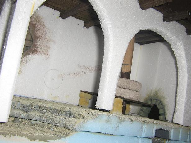

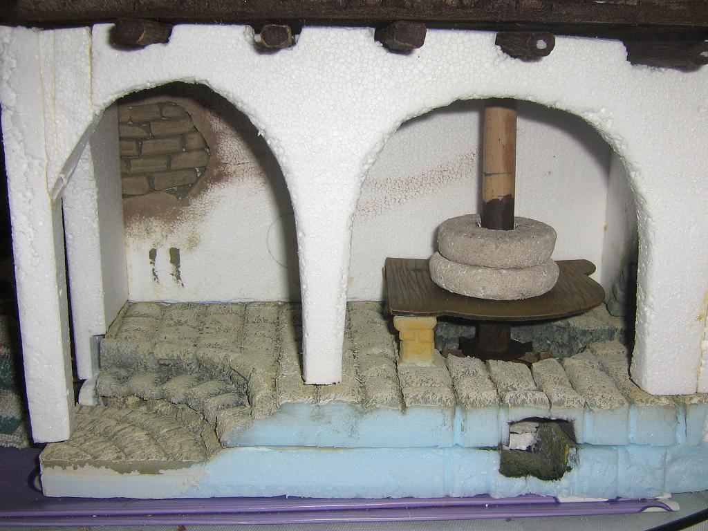

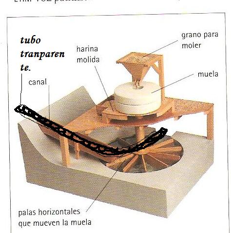

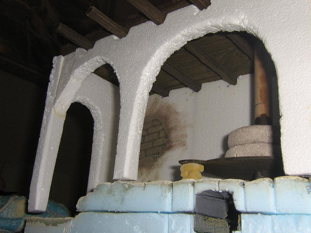

Esto es lo que llevo realizado hasta el momento, pero claro depende de si al final puedo meter el agua o no,es para que os hagáis una idea de como pretendo hacer el molino,está todo sobrepuesto, pues hasta que no lo organice lo tengo parado sin opción ni a terminar de pintar ni de pegar ni nada de eso.

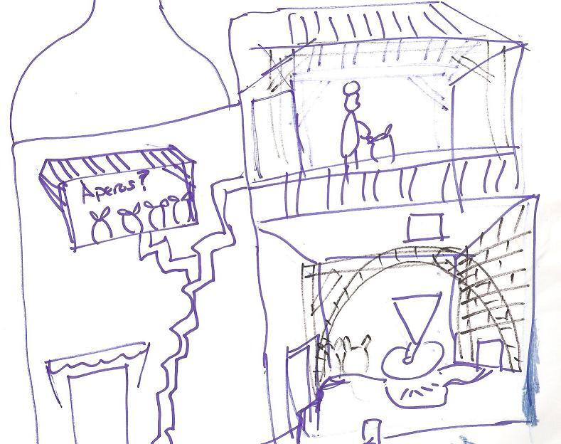

Espero estar haciéndolo bien y Rompelie jajaja mira el boceto (vale, os podéis reir )y el resultado...yo es que no hago bocetos para ir al milímetro porque no soy de matemáticas jeje pero la idea la tengo guardadita en la cabeza y lo pinto para que la idea no se me vaya a dar un "garbeo" y no sepa volver jeje.

Silvia, la verdad es que no me aclaro con lo que pones y lo que pintas; vamos a ver, tu lo que quieres es llevar agua a una rueda con palas para que gire y a la vez ésto haga girar a la piedra del molino.

Si he visto tu megaboceto, pero cada uno lo hace como sabe y como puede y eso no quiere decir que sea mejor o peor, lo importante es que tu te aclares y te ayude a hacer lo que tu realmente quieres. Yo los hago lo mas exacto posible pues luego me facilita mucho hacer las cosas, pero cada maestrillo tiene su librillo.

Gracias Jesús...me acabas de dar una idea fantástica...aunque el molino no se mueva...(que le den morcillas)...si yo le planto un tubo desde la entrada del agua hasta la salida aunque tenga que dejar menos palas...(que total no se ven)no se me moja y sale el agua por donde yo quiero...hombre,lo ideal es que se moviera la muela...pero a falta de pan buenas son tortas, que al final me llega el verano y no he echo nada para el belen.Gracias de nuevo por la sugerencia...Un saludito.

Lo que Gilda te quiere decir es lo que llamamos aqui papel de aluminio. Ese boceto es una maravilla, ¿por que no lo pusiste al principio y asi habría sido mas facil mi respuesta?, pero bueno ya veo que te ha servido, ahora hay que ser sesudo y exigente, hay que mover las palas ¿vale? y vamos a ver si Gilda y los demas y entre todos te damos la solución, pero ese molino tiene que moler.

Yo haria lo siguiente , pondría el tubo transparente ( conectado a una bomba de agua , de estas de acuarios ) con regulador de caudal , y que sea de un caudal generoso , hasta las palas , pues la misma presion de la salida del agua te movera las palas , y ésta a su vez el molino , pero te as de asegurar que todas las uniones quedén bien selladas , yo utilízo pintura de cubiertas , este tipo de pinturas hacen una capa casi plastica que hace que quede totalmente estanca el lugar donde irá ubicada el agua . An tes de instalar nada pondria un plastico que cubra bien toda la zona , para así poderla aislar de las posibles salpicaduras . Para el desagüe al final pondria un embudo conectada a un tubo el cual llevaria el agua hasta el contenedor , donde estaría ubicada la bomba de agua , asi tendras un circuito cerrado y aprovechando siempre el mismo agua .

Muchas gracias Daniel,de momento creo que las palas se me han quedado un poco pequeñas...tengo que volver a hacerlas y la botella es un poco alta (igual) voy a probar a hacer las palas más anchas o si no tendré que recortar la botella para que me quede más baja ya que lo probé el otro día y como dije, se me sale por todos los lados,creo que el problema ahora es coger el tranquillo de las palas y la hondura de la botella...pero muchas gracias por la aclaración,en cuanto lo tenga resuelto si me surge alguna duda no tardaré en comunicarlo y preguntarlo, gracias de nuevo.Un saludito.
