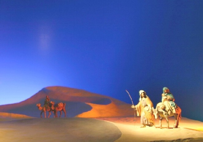

Una pregunta ¿comó logro hacer un desierto para la escena de la huida?
Gracias de antemano por la ayuda, les dejo si puedo subir una foto de lo que quiero. Es una foto que consegui aqui en el foro, pero, no explicaban como hacer el piso(desierto).

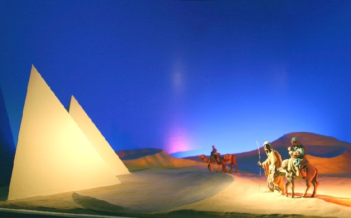

Aqui les dejo otra foto. Gracias.

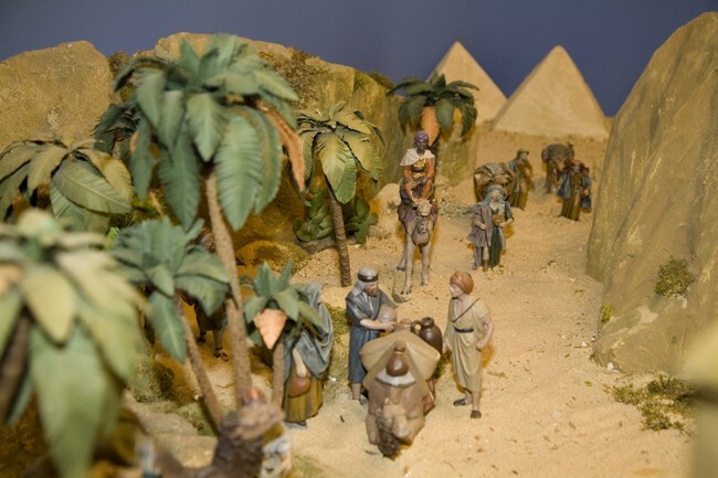

Hola Carolina, no se como lo hacen los demás yo utilizo arena de playa seca ( tambien se puede usar serrin muy
tamizado).Las dunas y piramides las hago de porex, luego les pongo cola blanca y las recubro con la arena.
Tambien puedes poner un oasis con vegetación y algunas palmeras.Espero que te sirva.

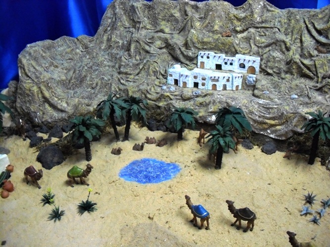

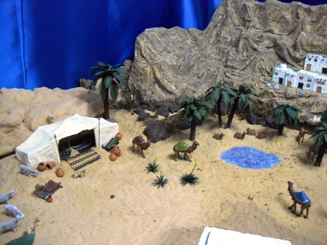

Hola carolito, este fue mi modesto oasis del belen 2010, si quieres informacion dimelo

TONIATO: siempre veo tus creaciones, me encanta como trabajas, me puedes decir como hiciste ese oasis tan maravilloso y la montaña detras de la jaima(creo que así c llama), excelente. ¿Comó la hiciste?, ¿la arena del piso esta pegada con cola como dice gloria?

Hola Carolina, me alegra que te guste mi belen, siempre es de agradecer que le digas cosas buenas de su modesto trabajo.
Mira la montaña esta hecha con espuma de poliuretano, despues forrada con papel de cocina mojado en agua con cola blanca y una vez seco le doy otra mano de cola diluida con agua y le espolvoreo serrin. una vez seco la pongo boca a bajo para que caigo todo el serrin suelto y si queda algun sition sin serrin pues un poco de cola y mas serrin.
Lo del piso es serrin y no lo pego, cuando quito el belen guardo otra vez el serrin en sacos o bolsas, el serrin que utilizo tiene 7 años.
Si con lo del oasis te refieres al lago de agua, esta hecho silicona, en el foro lo explicaron, nor ecuerdo si fue DIDAC o quien fue, si lo encuentro te lo digo, de todas formas prueba en el buscador del foro, seguro que aparece.

Hay un gran belenista, Geni, que el año pasado dió explicaciones de como hacer su desierto, te pongo el enlace por si te sirve y creo que si le preguntas por privado te contestará pues siempre lo hace.
 http://foro.belenismo.net/forums/thread-view.asp?tid=14227&posts=37&start=1
