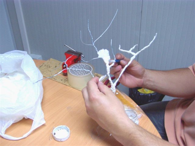

Cortas 4 trozos de unos 50 cmts y, si lo tienes, ayudada por un tornillo de banco, con los alicates enredas los trozos entre sí haciendo un "churro" procura no enredarlos demasiado para evitar que el alambre se rompa y para que se vea bien el esqueleto y los giros de los alambres (FOTO 1)
A la altura que estimes oportuna, vas añadiendo trozos de alambre para hacer las ramas. Puedes cortar por ejemplo dos trozos (uno más largo que el otro) y los añades a la altura del tronco que te parezca, atravesándolo y dejando aparecer como un centímetro por detrás, para sujetarlo mejor al troco aprovechando el "dibujo" que se va haciendo a medida que enrollas los 4 hilos del tronco.
Con estas ramas haces lo mismo que con el tronco, enrollando los dos trozos, para terminar en 1 con el trozo más largo (así conseguirás que la rama se vaya estrechando hacia el final)
Así hasta que consideres que ya es suficiente.

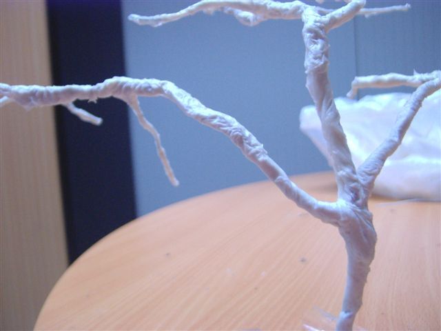

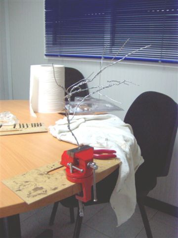

Para cubrir el tallo. Mezclas cola blanca de carpintero con agua en una proporción del 60% cola + 40% agua. Clavas el esqueleto en un trozo de porex y sujetalo a la mesa con cinta adhesiva por ejemplo (para evitar que se mueva durante el proceso).
Con un pincel redondo, impregnas el esqueleto con la mezcla, y vas pegando (ayudándote con el pincel) trozos en tiras de papel higiénico, periódico o de cocina (sugiero el higiénico o de periódico) procurando que quede bien ajustado al tronco (que no queden bolsitas de aire, ni huecos entre el papel y el alambre) para que el "dubujo" que se ha hecho al enredarlo, se marque bien. (FOTO 2 Y 3)
A medida que vayas pegando los trozos de papel, ve también recubriéndolo con la mezcla de agua/cola, sin miedo!!!

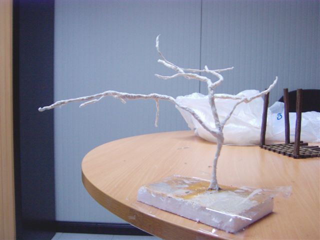

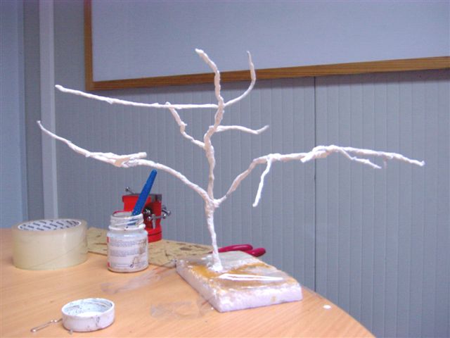

Y así hasta que lo cubras todo. Sugiero que sobre la capa de papel, le des otra mano con la mezcla. (FOTO 4_1y2)
Déjalo secar, al menos durante 12 horas, para proceder al pintado.

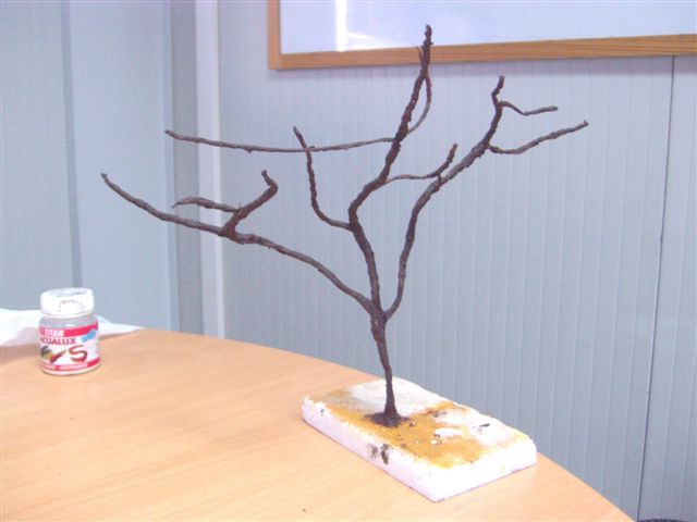

Yo pinté el fondo con nogalina y luego a pincel seco con blanco puro (FOTO 5... me falta la foto del acabado a pincel seco, lo siento...)
