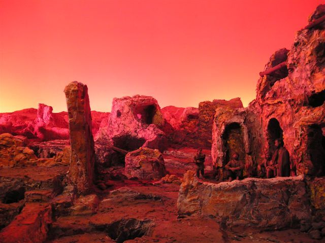

Depende para que efecto lo quieras o posición en el Nacimiento...por ejemplo si es para iluminar el fondo o cielo como en estos casos(imágenes adjuntas) lo pongo pegado a un listón o listones de madera, perfil de aluminio, de PVC mas o menos del ancho de la tira que lo apoyas en la base o en cajas de base para las montañas del fondo del Belén...espero que te sirva de ayuda!.
Como no entra la segunda imagen te pongo dirección del Belén de 2018 donde se ve lo que te digo...https://foro.belenismo.net/forums/thread-view.asp?tid=33473&posts=15&start=1

(06Faja.JPG)
Adjuntos 06Faja.JPG (52KB - 167 descargas)
