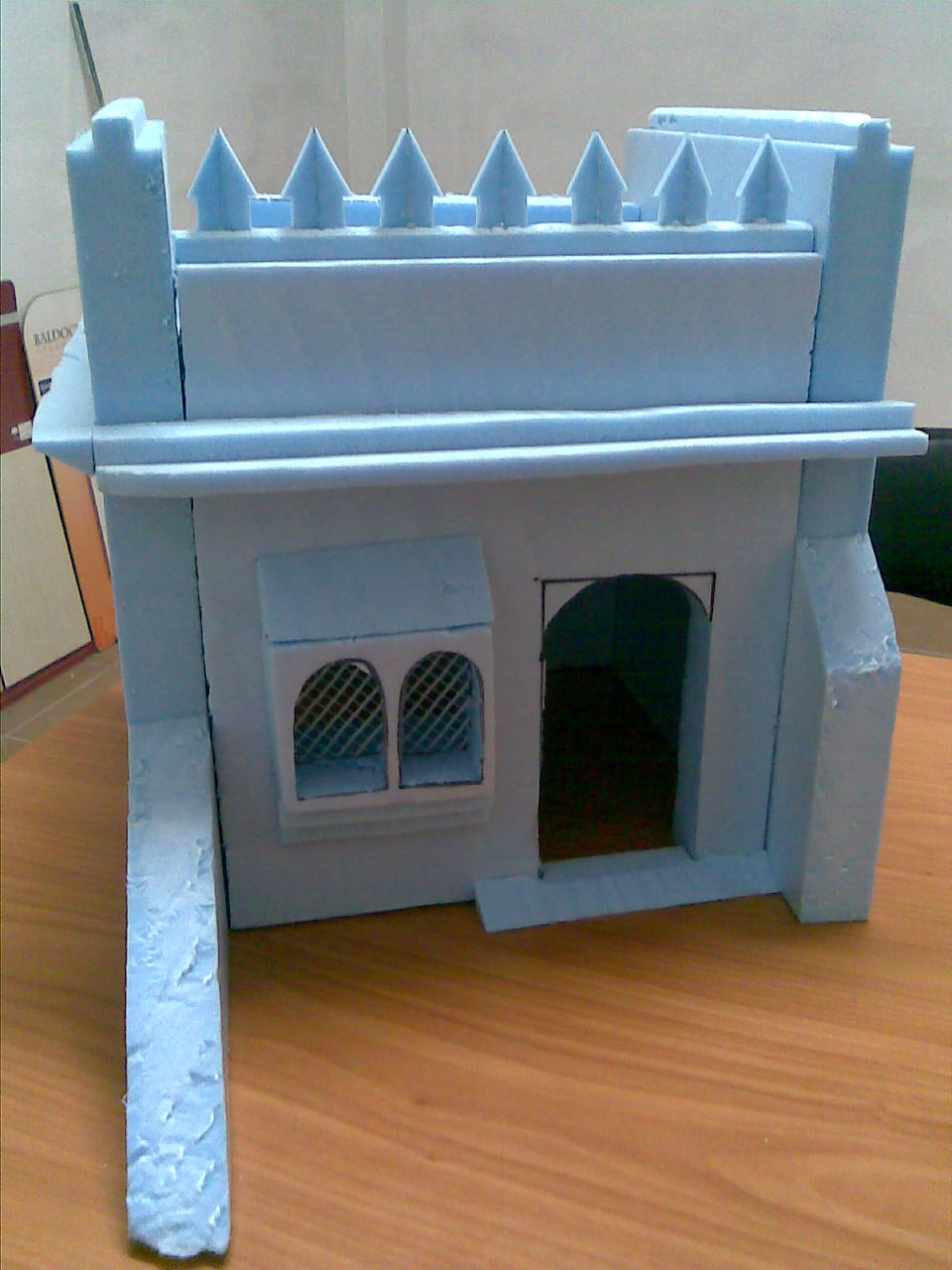

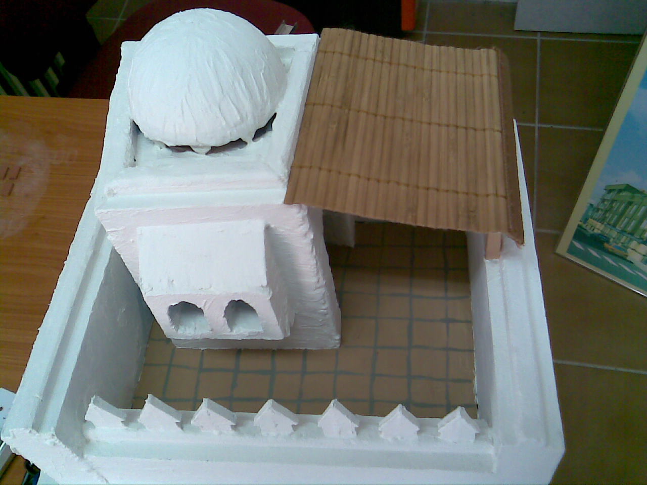

Hola belenistas,

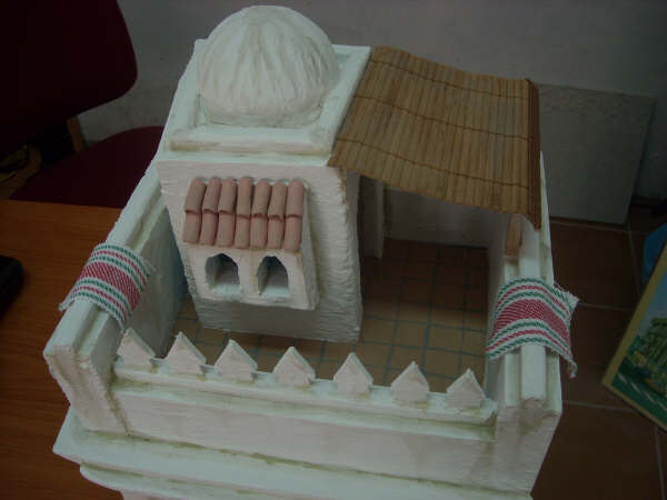

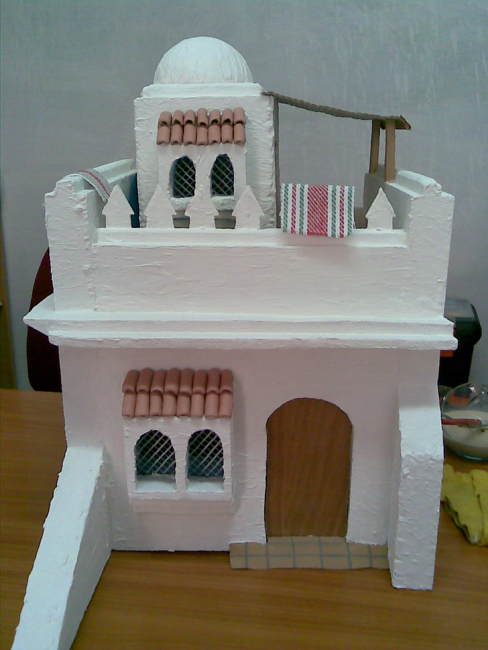

He hecho esta casa hebrea con porexpan azul. La he pintado en color blanco, me gustaría pintarla más real. ¿Qué me recomendais para pintar las paredes?
Espero vuestro veredicto sobre la casa, acepto sugerencia y críticas constructivas.
Un saludo desde Valencia.
Elipepe.

hola elipepe ¿que tal?
voy a tratar de ser lo mas constructivo posible ¿vale? jejej
me gusta tu casa, pero hay algo que me choca, a ver si estas de acuerdo comingo...
he buscado fotografias en la red, de casas hebreas y no suelen llevar la teja que le has le has puesto... de todas formas, el belén es algo anacrónico y podemos hacer todo cuanto la imaginación nos lo permita.respecto a lo de que quieres que las paredes sean reales, yo trataría de envejecer la construcción, es decir: por debajo de la cornisa, y en las esquinas cercanas al suelo y todas esas partes donde la lluvia y la suciedad y el paso del tiempo, decoloran...en mano nogalina y adelante!!! jejej

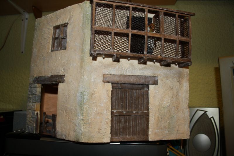

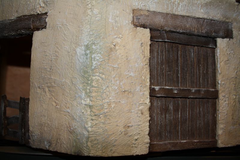

Hola elipepe una critica constructiva si puedes intenta reducir un poco mas las fotos eso de andar con el espaciador es un royo ,mi consejo es no utilizar betun de judea puesto que te saldra excesivamente oscuro y tendras que ir limpiando el sobraste con un trapo. Es mejor que le des con el agua sucia que tengas de limpiar los pinceles .Yo lo que suelo hacer es a la masilla que le doy a mis construcciones es añadir un poco de pintura de tierras de esa forma tengo un color suave y luego cuando esta seco con ( un pincel seco ) de doy otros colores te pongo una de las que e hecho para este año.

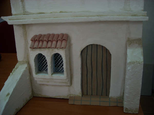

Hola compañer@s:
Gracias por vuestros consejos. Sois unos fenómenos!!

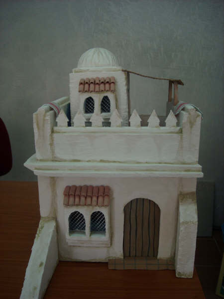

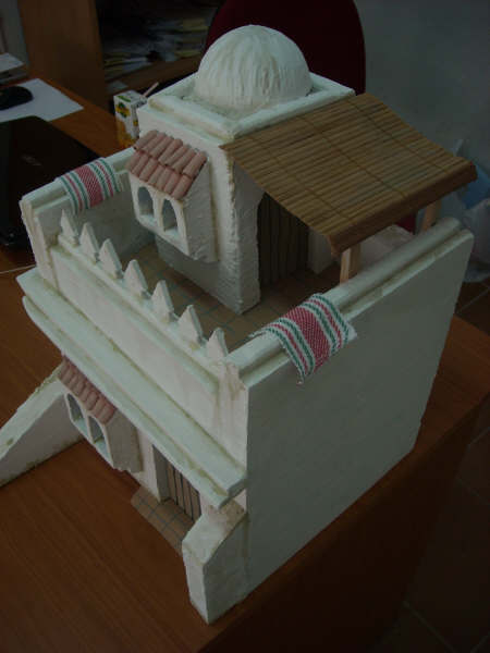

Aqui os dejo unas fotos de cómo me ha quedado después de pintar cómo me habeis dicho. Espero que sea de vuestro agrado.
Un saludo enorme desde Valencia. Amunt Valencia!! (Aunque estemos un poco chungos economicamente y socialmente jejeje)
Elipepe.
(DSCN2006.JPG)
(DSCN2008.JPG)
(DSCN2009.JPG)
(DSCN2010.JPG)
Adjuntos DSCN2006.JPG (22KB - 992 descargas)
Adjuntos DSCN2008.JPG (25KB - 957 descargas)
Adjuntos DSCN2009.JPG (22KB - 430 descargas)
Adjuntos DSCN2010.JPG (25KB - 498 descargas)
1115
extremadura
Pues te ha quedado muy bien pero para mi gusto a la puerta le haria algo de pincel seco en un tono mas oscuro, despues te ha quedado de lujo, aunque si le quieres dar mas realismo yo la oscurecería un poco, y a las tejas le pasaria una mijita de nogalina para que no se vean tan nuevas. Un saludo.
210
Muy bonito aunque estoy de acuerdo con Salomón que aún la puedes envejecer un poco más. Yo envejecí una hace poco , la primera que hacía y lo hice del estilo del abuelo, con un tono muy suave de sombra natural y después a pincel seco por encima con blanco hasta dejar al tono final que quieras. Bueno, la técnica ya se ve que la sabes pero no se aprecia muy bien si la has aplicado por todo o sólo en las esquinas.
También quedaría bien algún desconchón y que se vea la piedra o la madera por debajo.
Ah, y como a mí te falta el tirador de la puerta.
Animo y saludos
