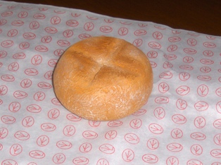

Aqui te pongo un foto de un pan que hice para una iglesia, es de un tamaño superior al que se puede poner en un belen, pero puede darte una idea.
1.-Fondo color ocre
2.-Ocre con una pizca de blanco a pincel seco
3.-Donde se ve mas quemado, un color tierra o chocolate, tambien a pincel seco
4.-Terminas con blanco en alnas partes imitando la harina.
(pan.JPG)
