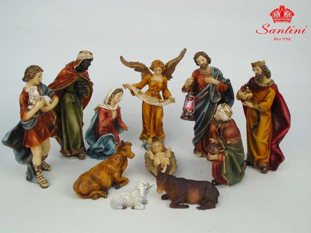

hola foreros, hasta que medio vuelvo a aparecer, jejejeje. hoy quisiera preguntar... como le hago para pintar mis figuras sin que se quede la huella de los pincelazos?, pues esto perjudica el acabado final de la figura... a mi me gustaria pintarlas como esas que ustedes llaman ''de los chinos'' pues tengo varios belenes que son asi, ademas de que me gusta el acabado... ademas me cuesta trabajo creo el atinarle al color de piel de esas figuras, asi que si conocen una tecnica (compatible con pinturas acrilicas ) me gustaria mucho que la compartieran por favor, tratare de adjuntar una foto para que vean lo que les digo... tambien hay otra tecnica qu quisiera imitar per ya vendra la foto despues, o bien este segundo acabado que quisiera imitar son los de las figuras de olot que apenas tienen como unas sombritas... en fin, quisiera que me ayudasen y gracias (creo que me alargue un poco... ) gracias de antemano.

Pues te recomendaría las pinturas al óleo, ya que cuando han secado no dejan casi marca del pincel. Eso sí, para conseguirlo tienes que pintarlas con un pincel no demasiado grueso ni duro y dar pinceladas con delicadeza.

mira este pap y ves si te puedo ayudar, si dudas en algo me lo dices y vengo volando.

Hola: para comenzar el color de la piel es el color real de la resina. y en segundo lugar la figuras están aerografiadas, es decir pintadas con aerografo y luego retiras algo de pintura en aquellos lugares donde quieres sacar luces, con una esponja (por ejemplo).
