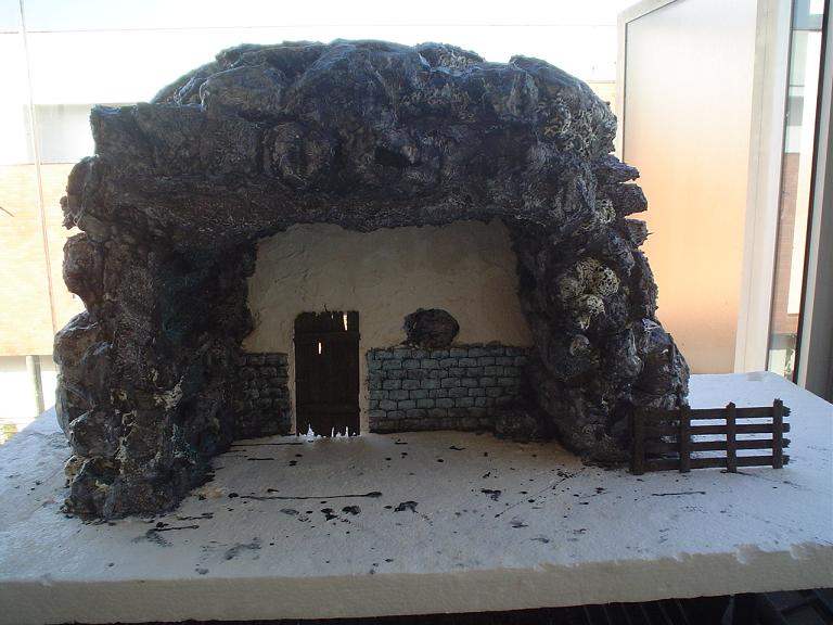

La espuma de polistereno la cubri con geso, pero en los buraquitos non llega y depues la pintura non queda. Ayuda, por favor...

Quizás debería estar más diluida para que penetrara bien en todos los rincones y hendiduras.

No, cuanto más diluida peor. Ya verais.

Ah! creí entender que la pintura no te llegaba al fondo de las hendiduras, por eso te decía...
Lo que creo que te pasa (corrígeme si me equivoco) es que hay zonas del porexpán que no están cubiertas por el yeso, y es ahí en donde no te agarra la pintura... y menos si está aguada, claro. Si es así, posiblemente sea porque el porexpán tiene una superficie demasiado lisa; comprueba eso y si es necesario líjalo un poquito o cúbrelo con algún mordiente.

Que tipo de mordiente? És que non puede ser muy forte, non?

O lo que te ha dicho paquirri, yo probaría a cubrir toda la estructura con una capa de papel higiénico cubierto con una mezcla al 50% de agua y cola blanca de carpintero. Una vez seco, la pintura agarra perfectamente.
De todos modos, es extraño que la pintura no agarre en la escayola, probablemente sea cierto que como dice paquirri, la montaña no esté totalmente cubierta.

No lo cobri todo con escayola porque donde la espuma no fuera cortada y quedara lisa la escayola no parecia pegar muy bien. ahora que está bien seco, lo viy a pintar otra vez e ya veremos.

No quiero decir que le apliques algo que sea corrosivo, no; me refiero que la superficie no ha de estar muy lisa para que agarre bien la pintura, y por supuesto seca, sin humedad.
Quizás es que la espuma de poliuretano al secarse te ha hecho una especie de "costra" resbaladiza; esto te lo digo por intuición, pues nunca he utilizado ese material y no sé como responde. Creo que la mejor solución es que te dejes aconsejar por los que sí saben y hagas como ya te han dicho, crear tú la textura adecuada con papel encolado.

Hola, yo para pintar la espuma hago na mezcla de agua, cola de carpintero y escayola.
Lo aplicas a toda la superficie, y cuando seca ya puedes pintar bien.
Puedes mirar en álbumes Lolapg. 2008 y veras como queda bien.

Ya lo solucioné. No sele puede agregar cola a la pintura. Asi pega perfectamente
