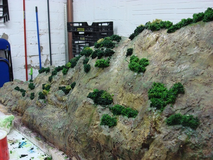

Muchas gracias Galtxa. Quiero con esta técnica pintar una montaña y me ha gustado por que no quiero que me salga con un color muy uniforme.
Haremos pruebas a ver que sale, ja, ja, ja.

Yo lo he aprendido de los DVD que vende Fabio, y en lugar de la pasta adefix, utilizo un producto que se llama: cola de conejo.
Este producto se usa para preparar los lienzos antes de pintar, y según parece, para cuando ya está pintado, pues el secado es incoloro. Es un granulado de un origen desconocido para mí (y no pienso preguntarlo jajajaja :D) que venden en droguerías. Se disuelve en agua al baño maría (previamente hay que dejarlo en remojo al menos durante 8 horas) y hace función de fijador de las tierras.
Se moja el pincel en la cola de conejo, y vas cargando el pincel con las tierras para hacer la mezcla en una bandeja de las de fiambre que dice Galtxa.
Huele un poco fuerte mientras pintas, pero al secar no queda rastro de olor.
Para pintar suelo mezclar 2 cucharadas de café con 200 ml de agua. Lo bueno de este producto es que también sirve para la vegetación. Basta con concentrar al doble (4 cucharadas de café por cada 200 ml de agua)
En un vasito de los de las pruebas de orina, "migo" musgo de tres o cuatro tipos diferentes y le echo un chorro del producto, simplemente que quede húmedo, no es necesario dejar el musgo bañado en el líquido, y con una espátula de bellas artes, voy haciendo montículos para, por ejemplo, imitar los árboles en las montañas de lejanía... para muestra un botón:
Pintado con tierras y cola de conejo, y la vegetación con el método que he explicado. Los cipreses están hechos con un palillo de los de pinchar berberechos y hecha la forma de las hojas moldeando con los dedos la mezcla de mugos y cola de conejo. Los troncos de los árboles, están hechos con trocitos de "farigola" no sé si fuera de Cataluña se llama igual, y la copa con una "bolita" de la mezcla.
Modificado por Salva 3/10/2011 23:07
(Montaaaas.jpg)
(Pueblo.jpg)
Adjuntos Montaaaas.jpg (190KB - 243 descargas)
Adjuntos Pueblo.jpg (154KB - 205 descargas)
