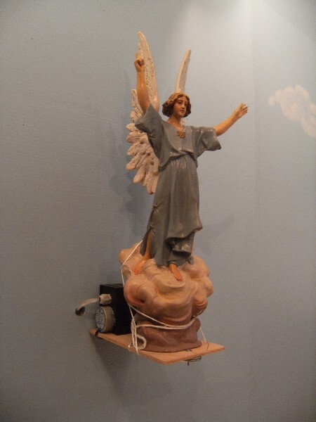

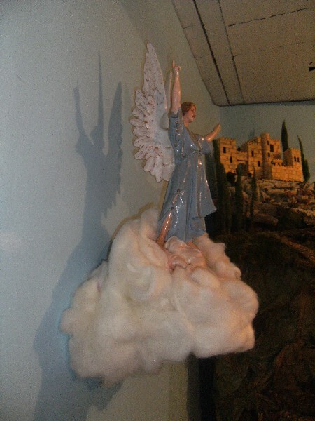

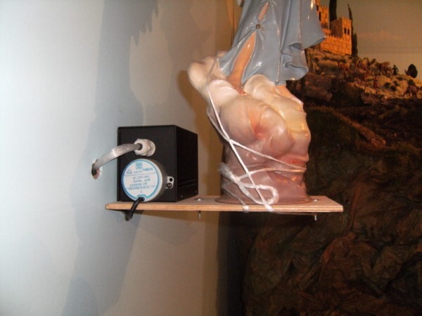

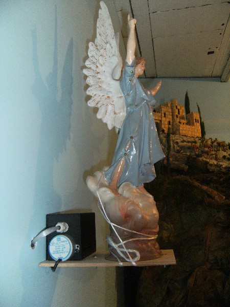

3- El siguiente paso es fijar el tablero, (que corté del tamaño justo de la caja del iluminador y la base del ángel), a la parte que sobresale del ángulo con dos tornillos .(foto1).

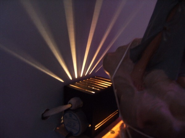

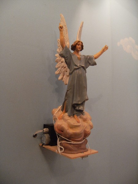

4- Luego se coloca la caja del iluminador o la que se haya inventado para el efecto de manera que las ranuras de la rejilla queden perpendiculares al cielo, se pone el ángel delante, bien fijo, con una cuerda si el ángel es muy grande, como es mi caso. (Fotos 2, 3, 4)-

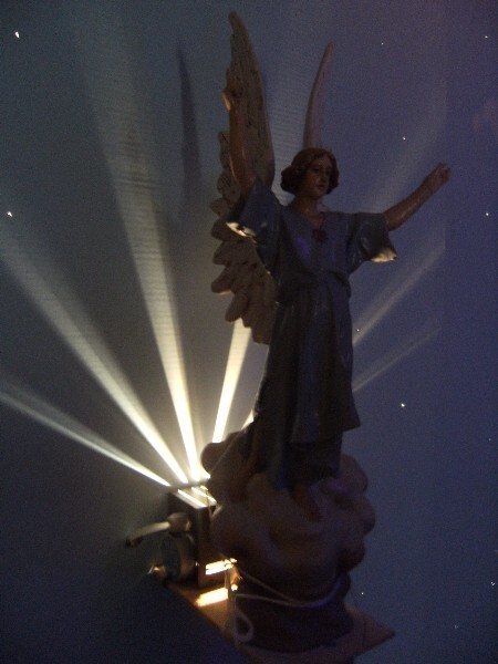

5- Luego se tapa todo éste montaje con algodón o algo que parezca nubes- (Foto 5).

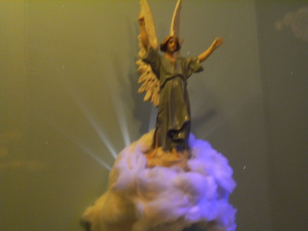

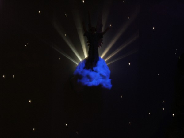

6- Cuando se encienden las estrellas los haces de luz que salen de las rejillas se reflejan en el cielo detrás del ángel, haciéndo este bonito efecto. (foto 7).
7- Si las estrellas van con el programador dia-noche, a medida que va oscureciéndo, poco a poco aparecen los haces hasta que se hace noche completa y al amanecer en sentido inverso. (Fotos 8 y 9)-

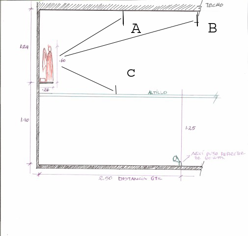

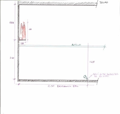

Hola Geni, gracias por el interés, cuando traté de iluminarlo lo hice desde el suelo, primero con una bombilla reflectora de una lámpara de leer, los wtts. no lo sé porque me cansé de buscarlo en la bombilla y no los ví, era pequeña porque la luz no le llegó al ángel, luego usé otra bombilla reflectora de 60 wtts. con una base dirigible, pero el cañón de luz se abría mucho y mataba los otros efectos, además de la dificultad para esconderla, no me gusta que se vea ni un ápice las instalaciones eléctricas y demás del Belén, intenté ponerla desde el techo pero me interrumpía los efectos de las bombillas para el día-noche, pues las dos hileras de luces del techo (embocadura y línea intermedia), estan justamente perpendiculares a la pared de la espalda del ángel, para hacer su efecto en toda esa área, no sé si me explico, es un lío y la verdad es que al final me dí por vencida, lo ideal sería colocar una pequeña luz en los pies del angel, pero tendría que esconder el alambre por detrás del cielo y eso no es factible, tendría que desmontarlo todo, debí hacerlo cuando instale la fibra óptica, pero no lo pensé en ese momento, a ver si se te ocurre algo, sé que eres uno de los grandes del foro y experiencia e ideas tendrás a montones, gracias de nuevo, te adjunto un esquema con las medidas que me pides, espero se vean bien y ayuden en algo, un cordial saludo,
Ale
(Esquema posiciiÃn del Ãngel [320x200].jpg)
137
Se vé pequeño, si pincho adjuntos, se vé borroso, voy a mandarlo con otra resolución a ver que pasa
Modificado por Ale 13/11/2008 11:46
(Esquema posiciiÃn del Ãngel [640x480].jpg)
137
Ahora mejor, uff, que lío.....

Vamos centrando la situación, pero falta la vista por encima, porque nodices nada de las distancias laterales y si hay un altuillo a la derecha o izquierda y a que distancia.
Supongo que la embocadura intermedia está colgada del techo como pongo en tu croquis modificado y que desde la embocadura frontal, está demasiado lejos.
¿Te importa darme los valores de las distancias X, Y y Z? y si hay altillo tal y como lo he interpretado a la derecha o a la izquierda.
Gracias
(Esquema_posicion_luz_angel.jpg)
Adjuntos Esquema_posicion_luz_angel.jpg (60KB - 252 descargas)
Adjuntos Vista superior ilumina angel.pdf (11KB - 272 descargas)

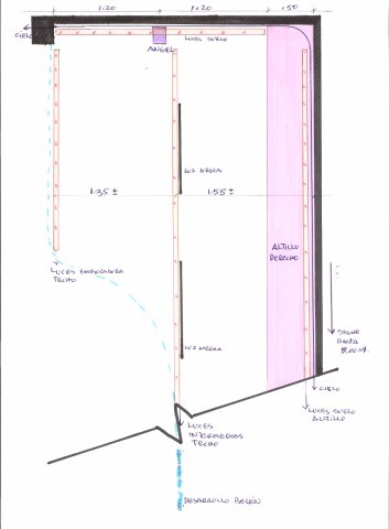

Hola otra vez, la distribución de tu dibujo es diferente, el ángel no está en el centro del belén, está en la parte izquierda de la embocadura, aunque está en un lateral se ve muy bien porque hay mucho espacio, en el centro del belén esta el misterio, y debajo del ángel a la izquierda, está la anunciación, te hice otro esquema, veras que las luces del día- noche estan distribuidas de otra manera, las del techo y la del altillo perpendiculares al ángel, las del suelo paralelas y debajo de éste, el belén se desarrolla en ángulo, igual que el espacio, del lado izquierdo toma toda la anchura hasta 2.5 mt. y a medida que se va a la derecha se va achicando hacia el altillo, es bastante irregular, empieza arriba en el altillo con figuras desde 10- 12-15-17-21-25-30 respectivamente hasta llegar a nivel de suelo. El dibujo lo hice mirándo el ángel de frente porque quizás sea más fácil para ubicar su iluminación, perdona tanto palique y gracias de nuevo,
Ale

2379
Lo tienes un poco difícil, pero tampoco le veo ningún problema.
En mi opinión deberías haberse iluminado el ángel por delante desde la base de la propia peana, envolviendo la lámpara en el algodón o lo que sea. Si a esto ya no llegamos, según he entendido, la única posibilidad que yo veo es desde las luces intermedias del techo, aunque el ángel queda colocado delante en vez de atrás, pero el haz de luz lo puedes tu dirigir hacia donde quieras. Es decir en este caso, un poco hacia atrás.
Dos soluciones.
  • La primera es con una bombilla dicroica de 20W, y ángulo de 10º, con regulador de intensidad , colgada del tablero de luces intermedias, girada forzada con un alambre doblado o triplicado o alambre de bonsái, hacia el ángel, ajustando la intensidad con el regulador, según se requiera. A la distancia de 80 cm, más o menos que tu necesitas, quedará bien y no interferirá con el haz detrás del ángel.   Este conjuto está explicado en una de las entregas de este mismo post.
  • La segunda, colgado del mismo sitio, un conjunto de tres LEDs dirigido hacia el ángel. Se vende comercialmente para enchufe a 220V, sin problemas. Al ser esta luz sin casi derivación lateral, puede ser una buena solución para esta distancia.
  • La solución óptima hubiera sido,
    • colocar alguno de las soluciones anteriores , pero con el ángel situado detrás de las luces intermedias, para no tener que retorcer el foco de luz ,o
    • iluminar con el conjunto de los tres LEDs desde la propia peana.
  Ánimos
