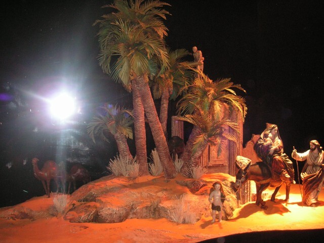

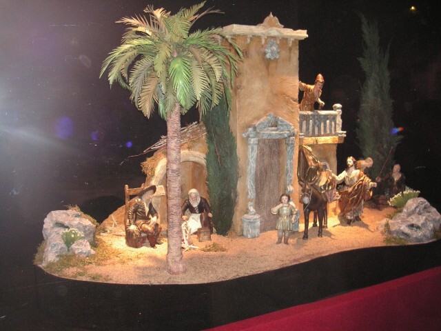

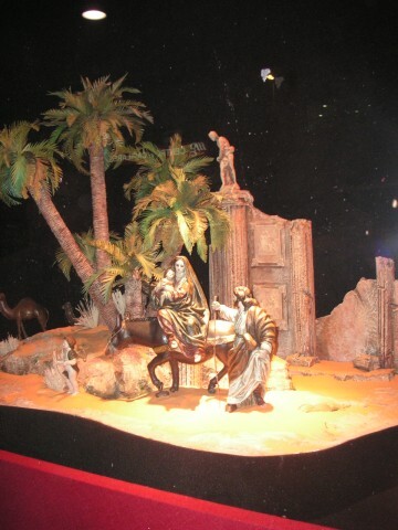

llevan trabajo pero son bastante buenas, os pongo varias fotos para que veais el resultado

(PICT0830 [640x480].JPG)
(PICT0831 [640x480].JPG)
(PICT0815 [640x480].JPG)
