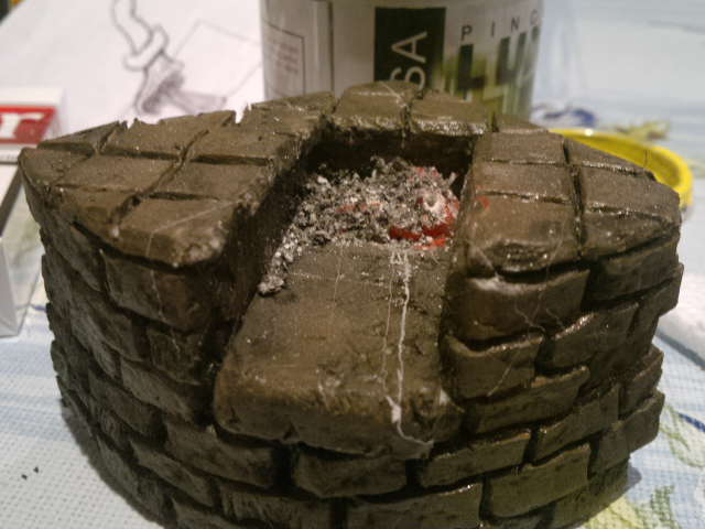

aqui os pongo un pequeño PAP como sobre hacer una fogata o brasas...
espero poder ayudaros....

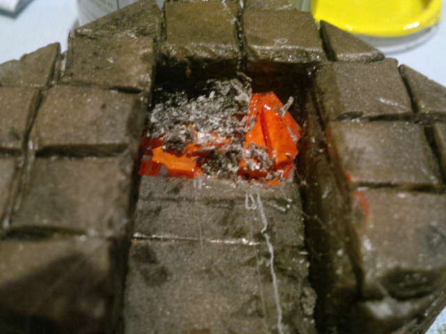

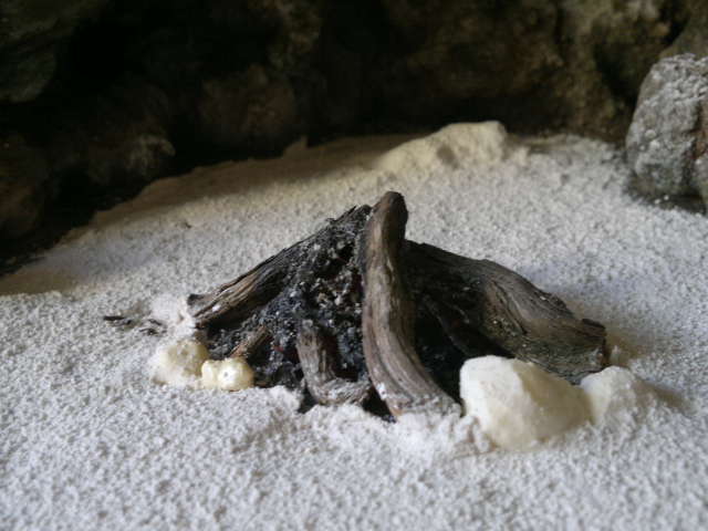

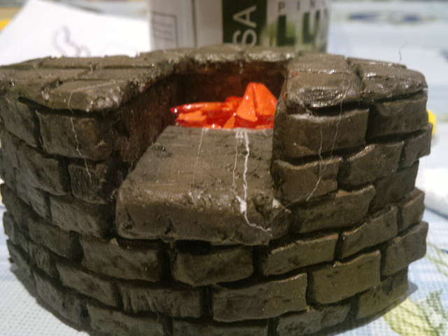

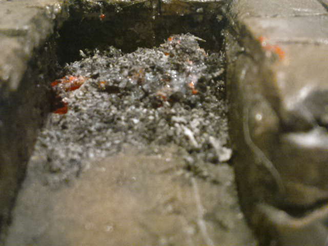

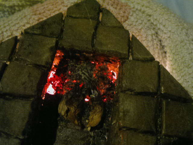

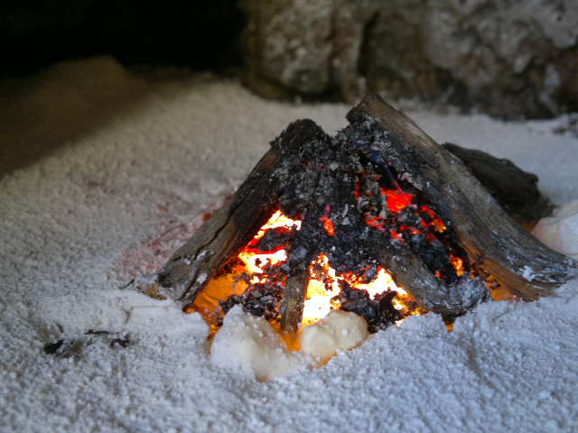

1- rompo unos cristales en trozos pequeños y los pego encima de una base transparente
2- lo pinto primero de rojo y antes de que seque lo mancho un pelin de amarillo con esto creamos unos tonos, rojo naranja y amarillo....
3- una vez seco, diluimos cola con un pelin de agua y rociamos todos los cristalitos.
4- una vez puesta la cola por los cristales vamos tirando ceniza de un cigarro por encima.
5- cojemos unos trocitos de madera, en mi caso cojo troncos de un romero y lo quemamos por una punta. cada uno ahi ya lo quema mas o menos... y despues lo pegamos en la hoguera o brasas
6- en el caso de ser una hoguera acemos un pequeño agujero en el suelo donde pegaremos la hoguera...
7- ponemos una bombilla bajo en suelo.
y a funcionar jeje
espero haber ayudado un poco, e puesto un poco de mi parte por que creo que asi saldremos de dudas... gracias a todos por vuestra ayuda

pintas con acrilico ?
227
castellon
hola gilda... pinto todo con acrilico al agua.. lo dices por que es cristal?? pues te saco de dudas al ser pequeñas cantidades de pinturay va iluminado no hay ningun problema en ser acrilico.. espero que aya solucionado tu pregunta...

5440
gracias serra , si, era mi duda si el acrilico servia para el vidrio si no se quemaba gracias
