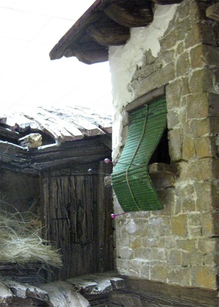

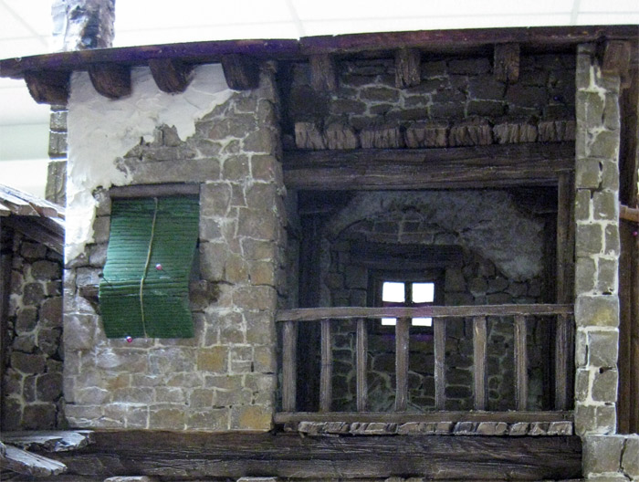

Pues yo te pongo el paso de la mía, aunque es posible que ya la hayas visto, está en un post de este foro y en mi espacio. El punto de diferencia con las demás es el sistema de cierre con la cuerda corredera.:
  http://artes-ana-madrid.spaces.live.com/?_c11_BlogPart_BlogPart=blogentry&_c=BlogPart&_c02_owner=1&handle=cns!FB13C945C96D942E!403
persiana 2
persiana3
persiana 4
  persianas 5

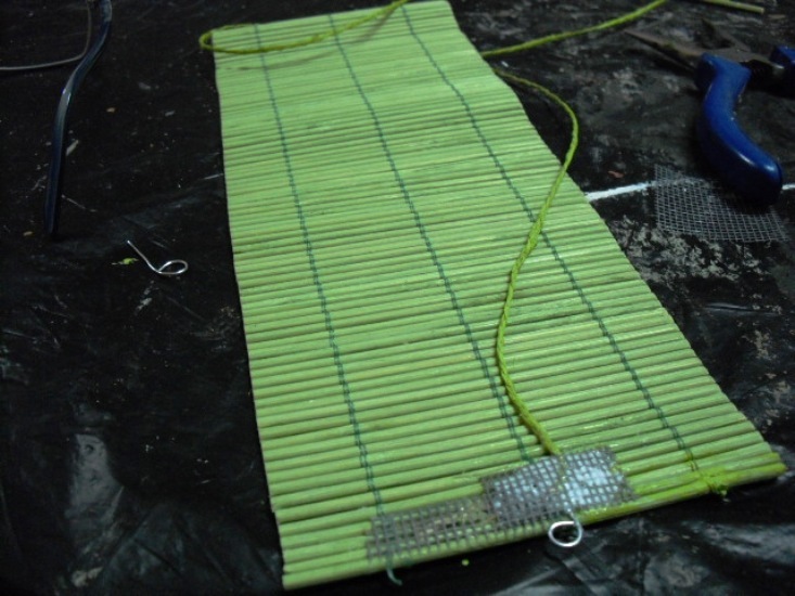

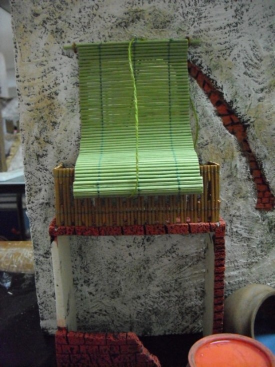

Mira si vas a los chinos venden unos salvamanteles o lo que se utiliza para enrrollar el sushi y salen unas persianas muy aparentes, la tecnica es la que te ha explicado Salva, es muy sencillo adelante ya veras que facil,  te pongo la que he hecho este año para mi curtiduria:
Modificado por TONIATO 22/11/2011 18:16
(Curtidurrra casa 032.JPG)
(Curtidurrra casa 036.JPG)
