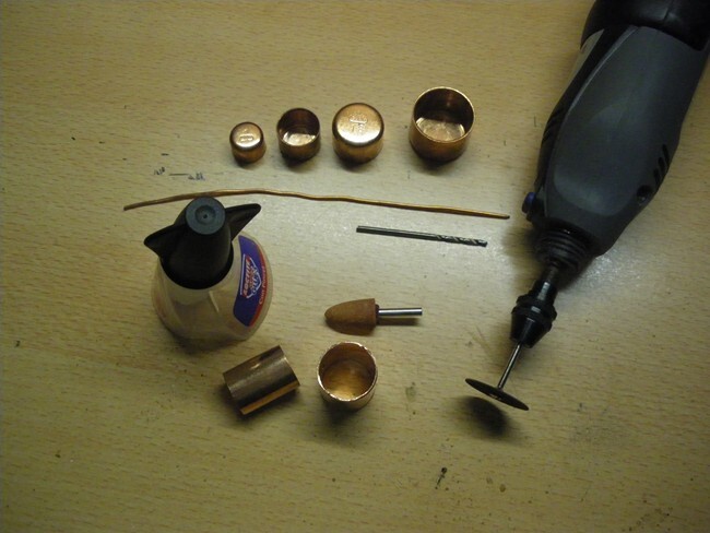

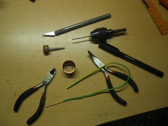

Foto1. Materiales

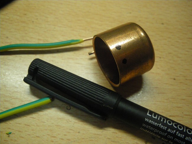

Foto3. Con un rotulador marcamos los orificios donde ira alojada el asa.

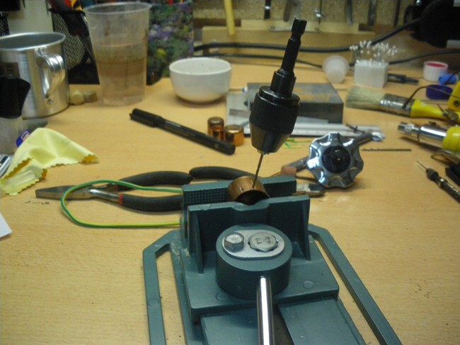

Foto4. Con un taladro pequeño (taladro de modelismo) hacemos los agujeros.

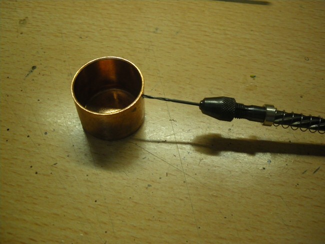

Foto5. Con una broca de 1,5 repaso el orificio (el cable es de 1,5)

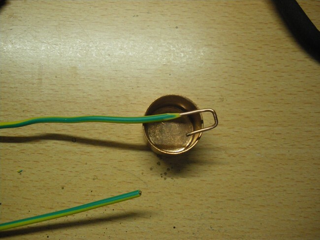

Foto6. Presentamos el asa y cortamos el sobrante del cable.

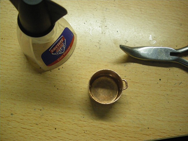

Foto7. Quitamos el asa ponemos un poco de loctite en los agujeros y acontinuación colocamos el asa.

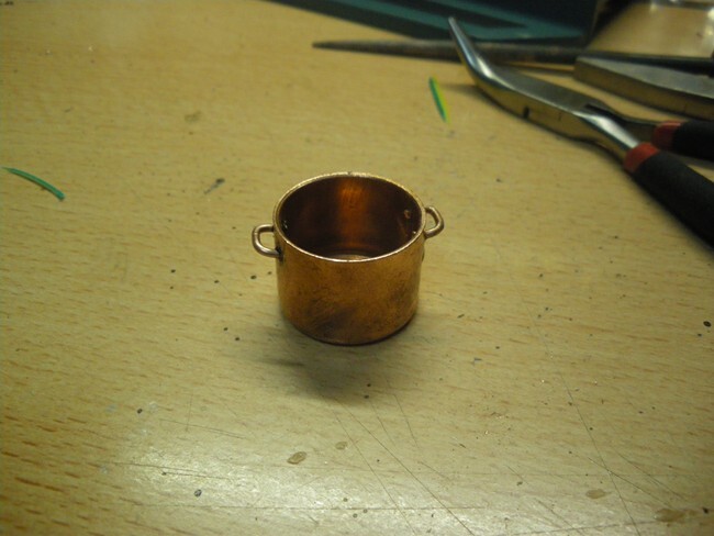

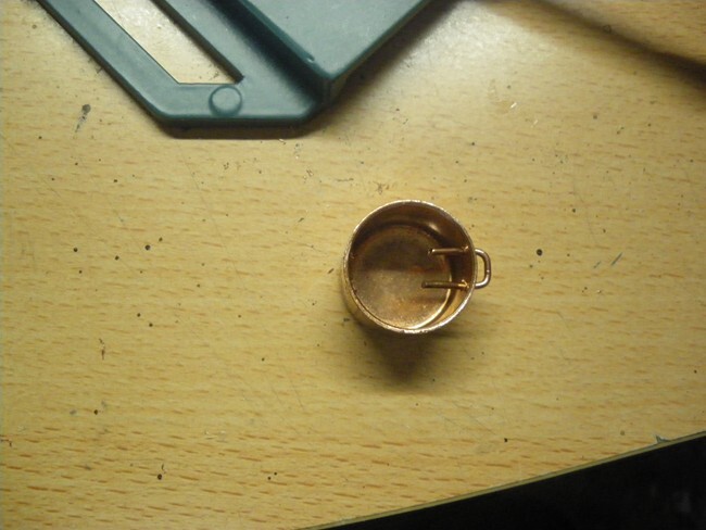

Foto8. limamos el interior, una vez secado el pegamento y ya tenemos la olla terminada.

(Foto1.JPG)
(Foto2.JPG)
(Foto3.JPG)

(Foto8.JPG)

Por cierto se me olvido poner que las ollas son tapones de cobre de los que usan los fontaneros. Los podeis encontrar en cualquier casa de bricolage o de fontaneria. saludos
jo, eres una máquina, ahora buscaré si existen pequeños para mi. muchas gracias. saludos.
pilita, en el paso a paso he utilizado el tapon mas grande, pero los hay mas pequeños. Voy a poner una foto para que veas los tipos de tapones. saludos
