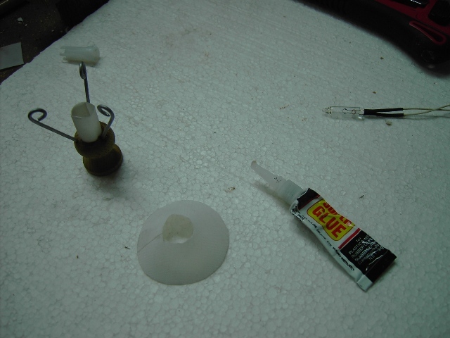

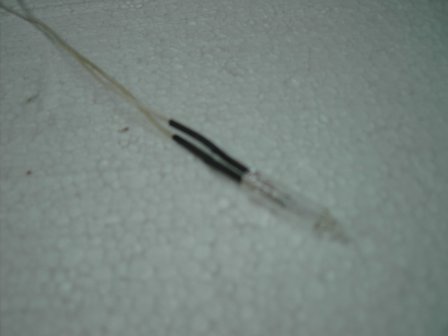

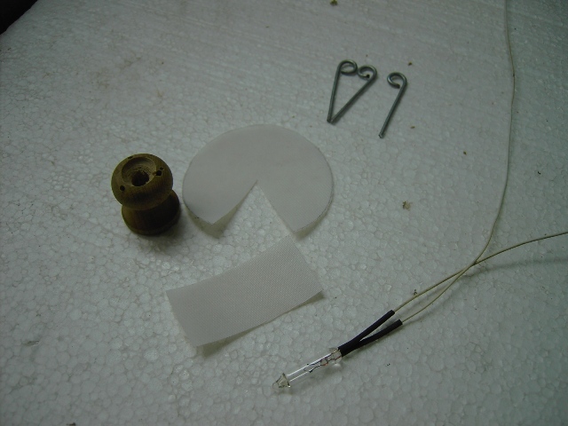

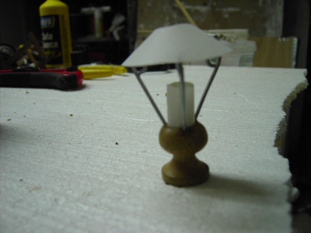

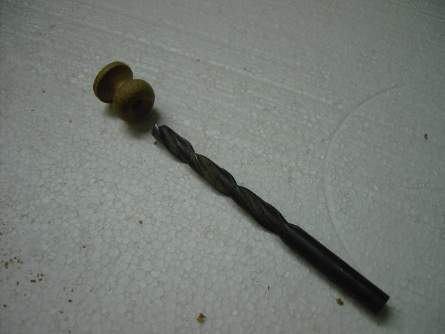

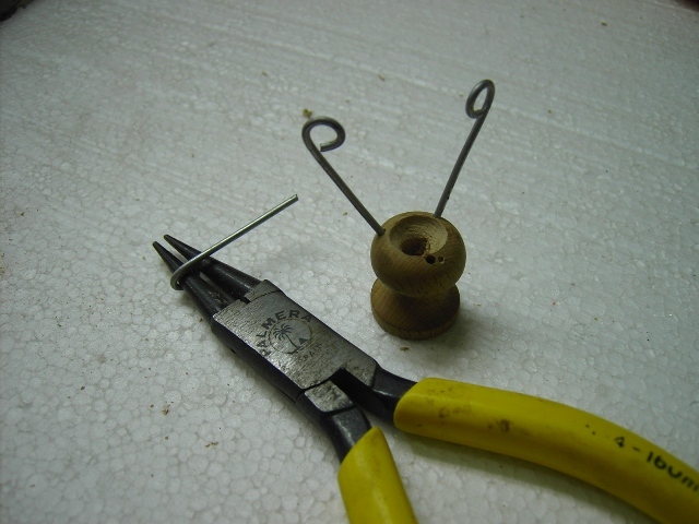

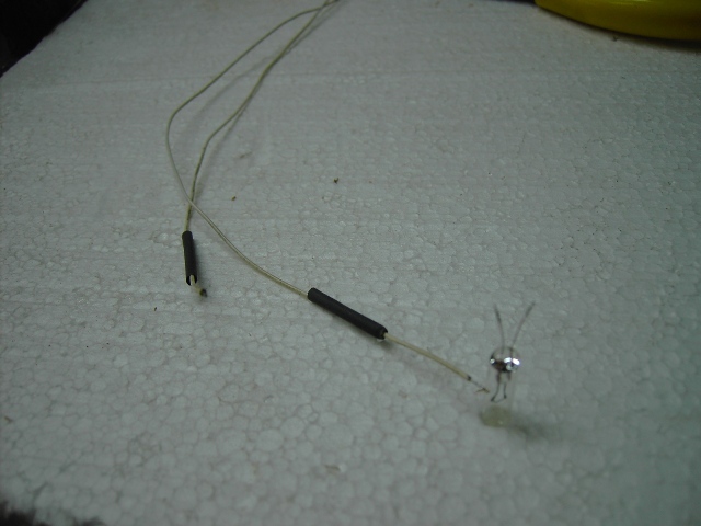

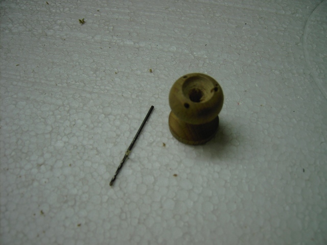

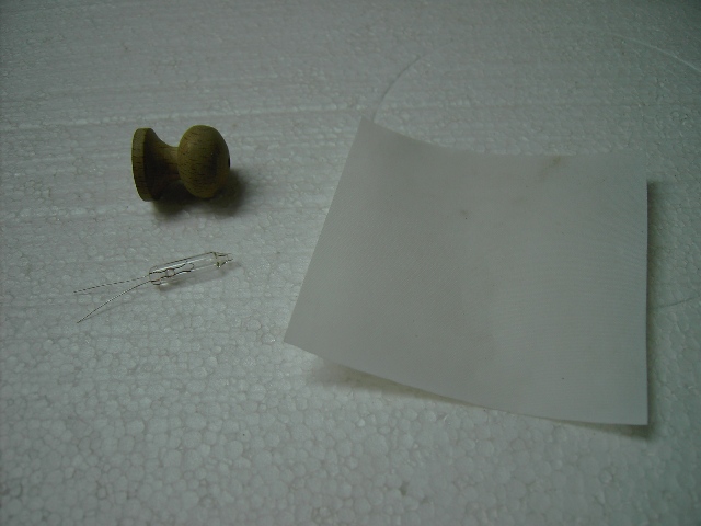

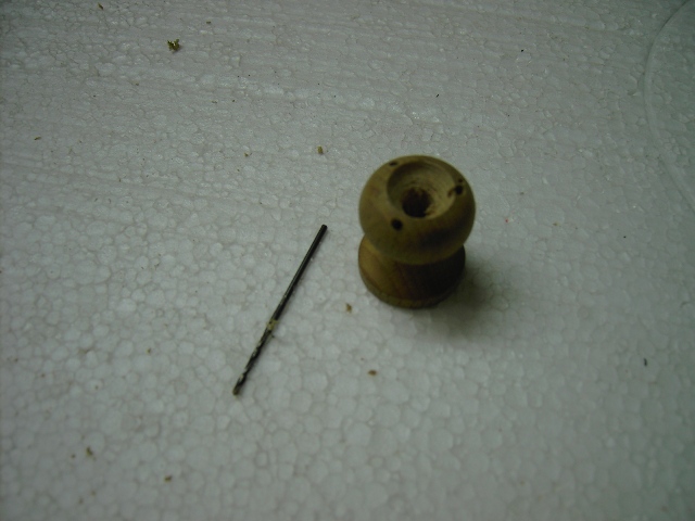

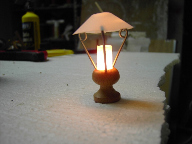

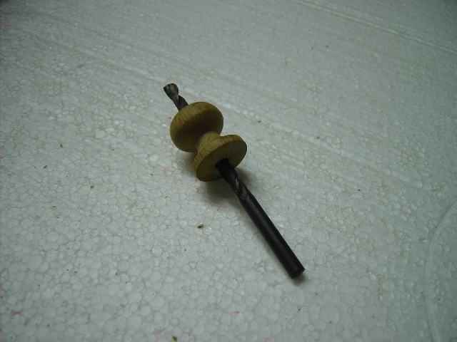

A petición de Mijita pongo un paso a paso de como hacer una lamparita de mesa, espero sea de provecho.

magnifica lamparita, buen trabajo!!!

P.D. No me dies cuantas lamparillas puedo conectar en el mismo transformador?????????.

Mijita, puedes conectar las lamparitas que quieras, bueno, para ser más concretos unas 60 lamparitas del tamaño medio ó 40 del tamaño superior, aproximadamente.
Para que te hagas una idea, el transformador tolera 4.000 mA. Una lamparita tamaño medio consume 62mA. Y una tamaño superior 98mA. (Las cuentas están casi claras)
El papel que uso es tolerante al calor se usa para aislamientos térmicos, pero supuesto que la lamparita no va pegada al papel puedes usar cualquiera de ellos, en tiendas de manualidades venden un tipo de papel sintético que parece tela rígida y también es tolerante al calor, en fin, una experta como tú no puede tener problemas tan pequeños, jeje.

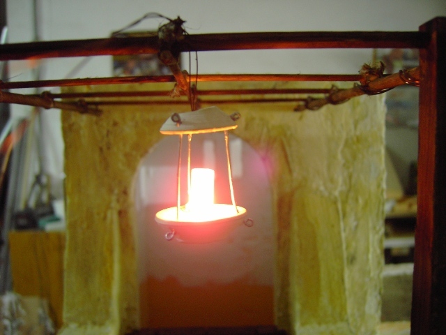

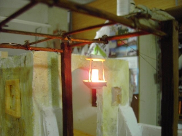

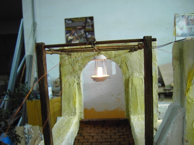

También se puede hacer otro tipo de lámpara para colgar.
