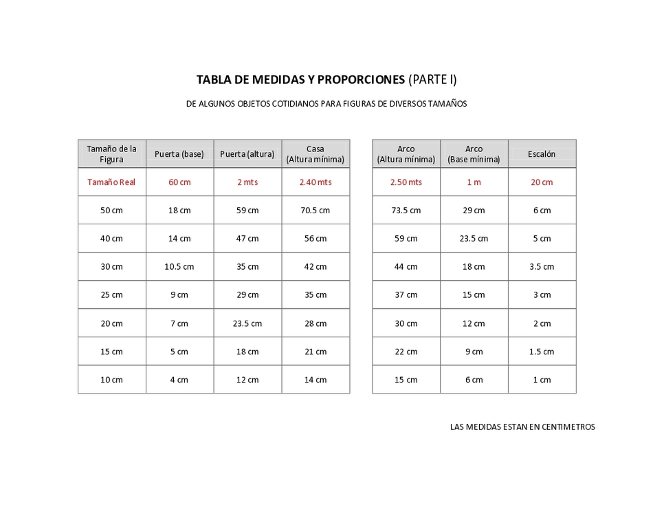

Es muy facil manchita,hay una regla de tres que te va ha servir para sacar las medidas en escala para todo lo que quieras.MEDIDA REAL DEL OBJETO POR MEDIDADA DE LA FIGURA DIVIDIDO ENTRE 170cm(medida media de las personas)=MEDIDA PARA TUS FIGURAS.S e calcula todo con cms.
Te explico:
Casa tamaño real 3m(300cm)Xtamaño figura 10cm/170cm=17,64cm lo vamos a redondear 18cm.
18cm sera la medida para figuras de 10cms,esto en uan casa de una sola planta luego si le quieres añadir otra encima solo tienes que sumar la altura 18+18=36cm.
Estoy hablando de la altura luego de ancho y profunda haces el mismo calulo mas o menos y ya esta.
te pongo una tabla de medidas orientativa.
(tabla de medidas y proporciones_1.jpg)
