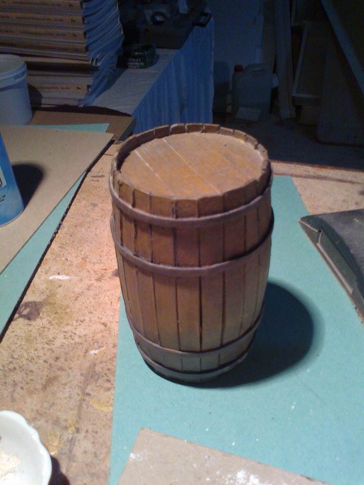

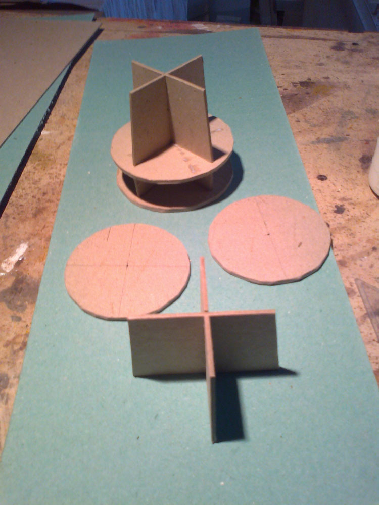

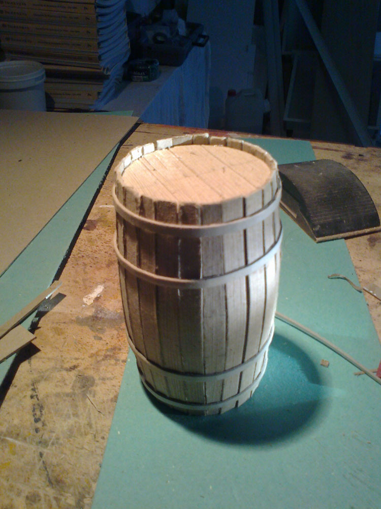

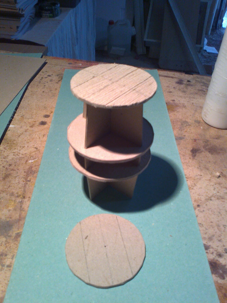

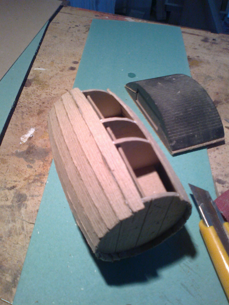

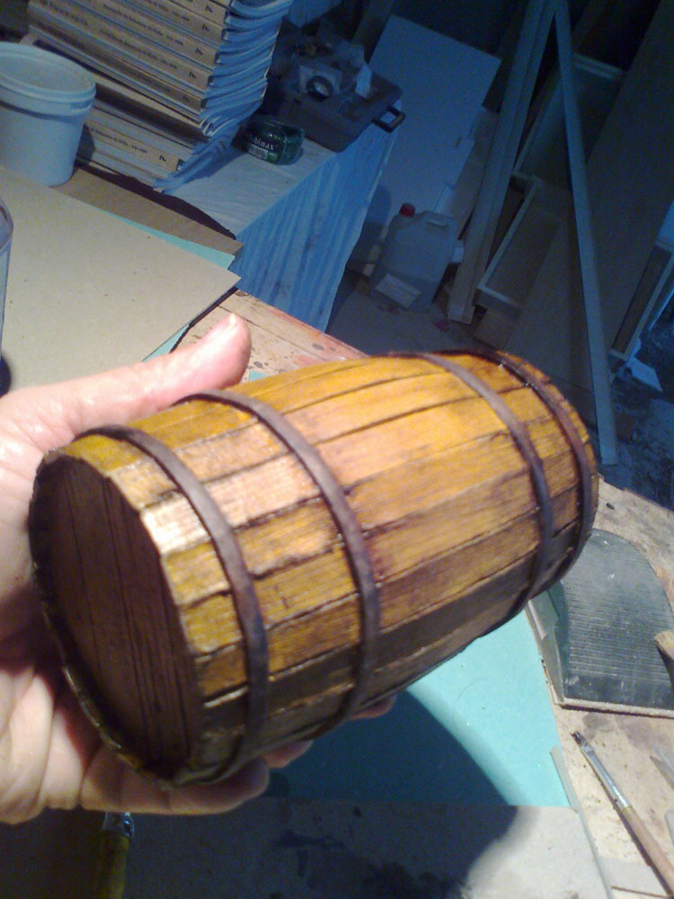

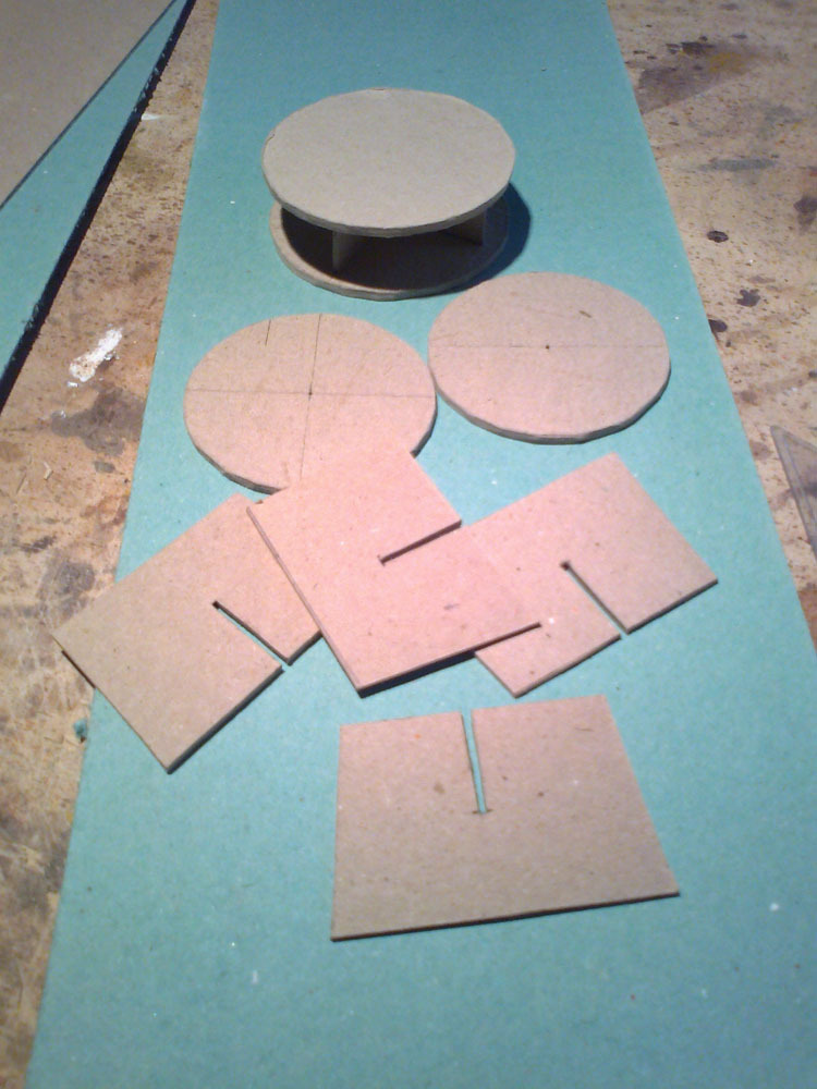

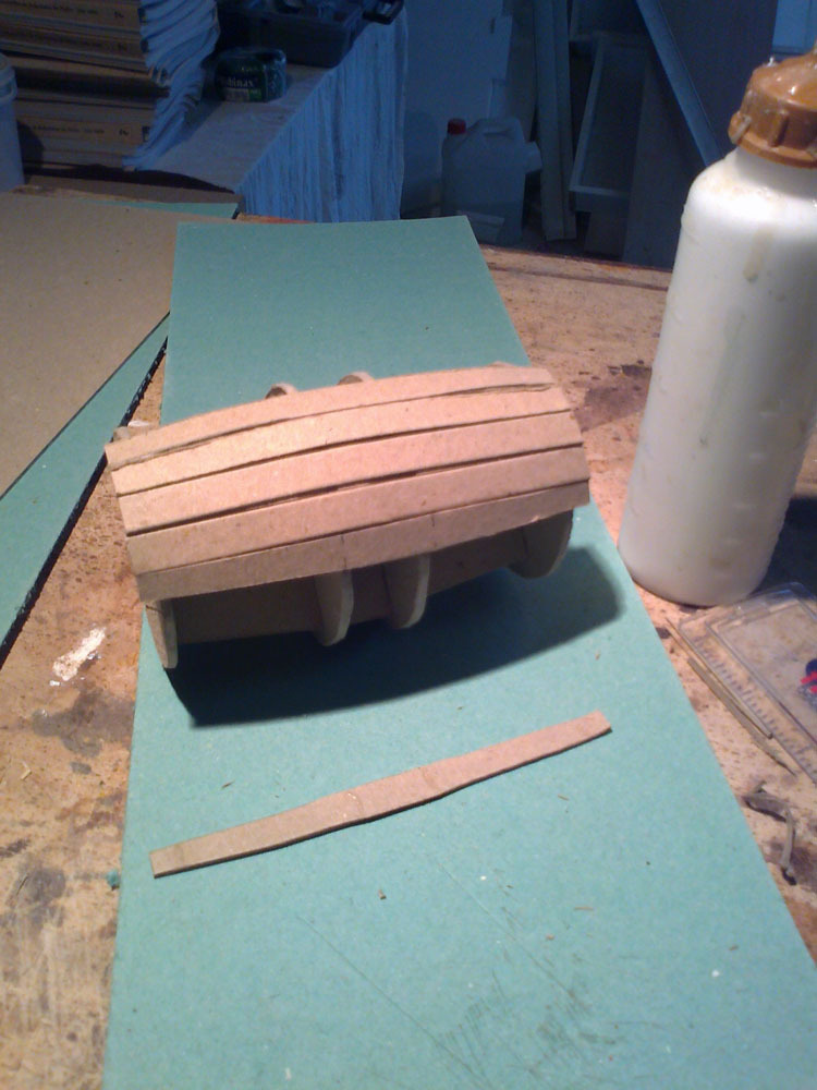

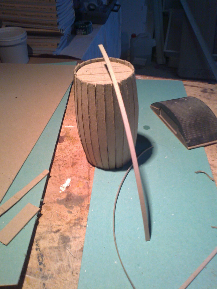

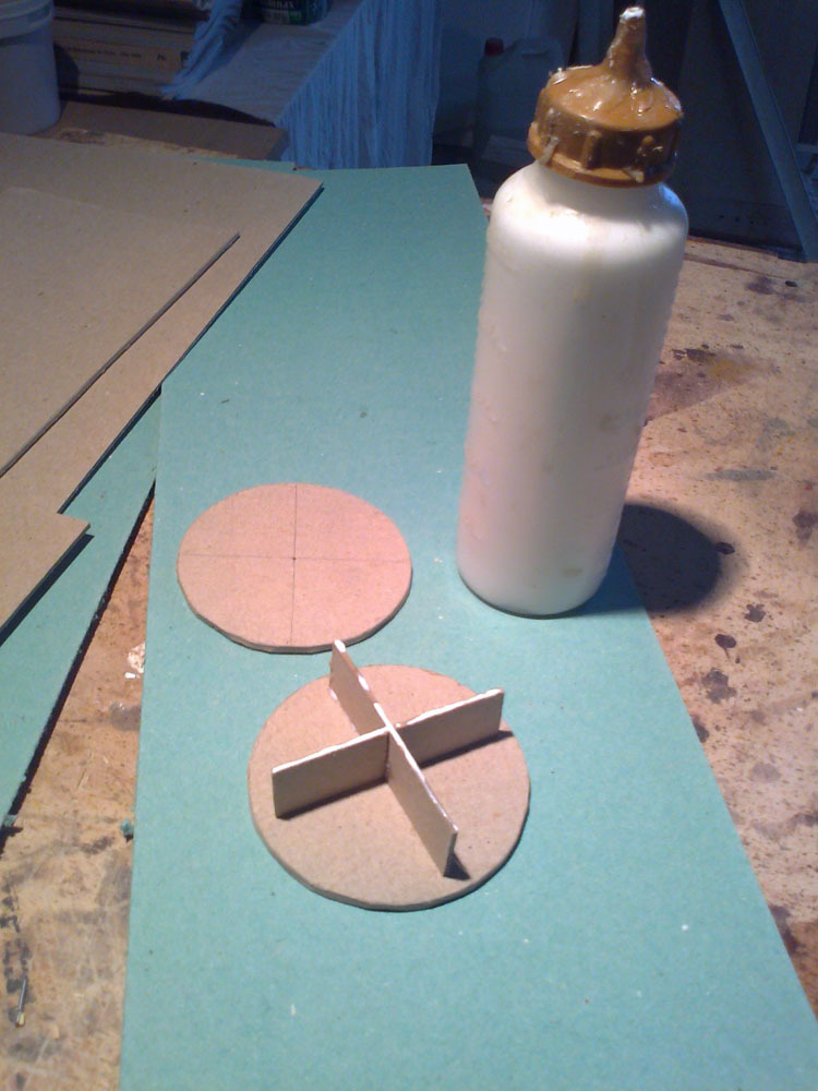

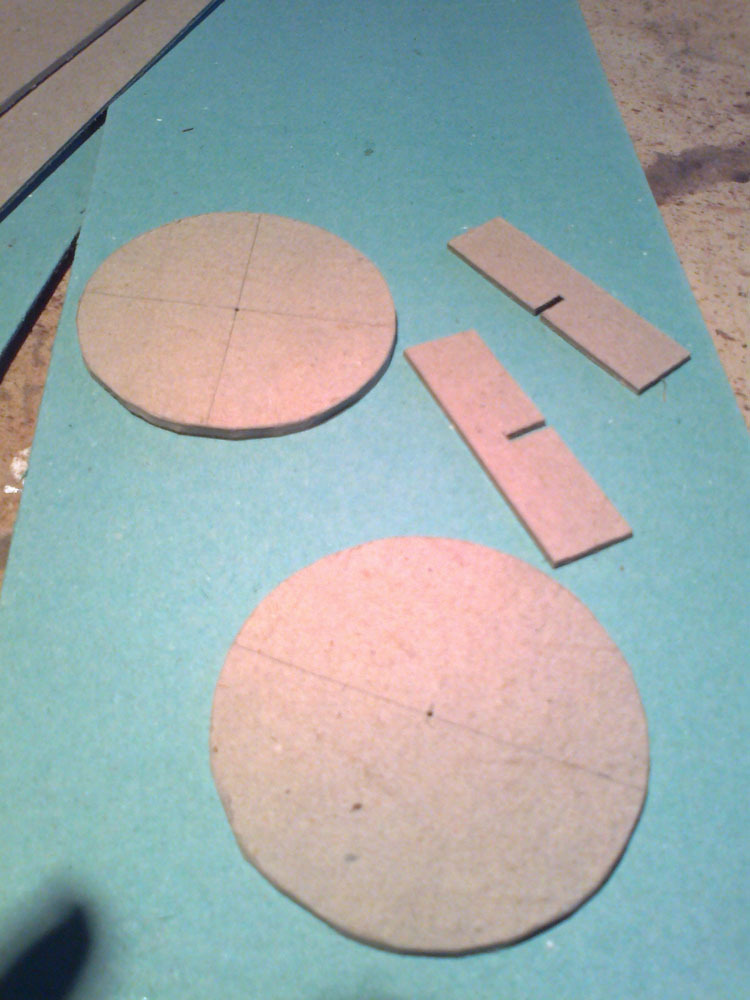

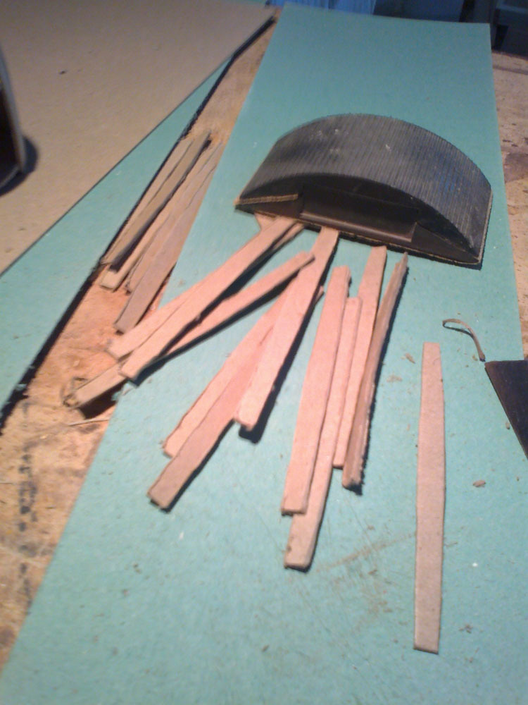

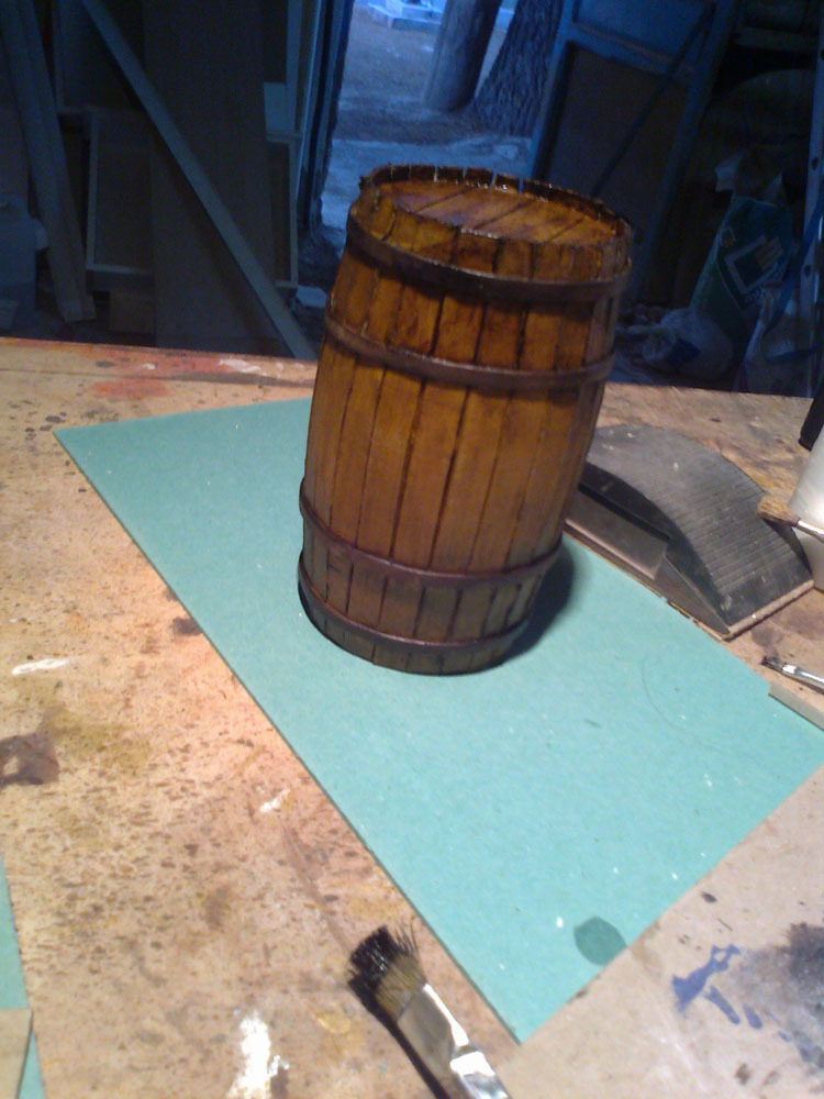

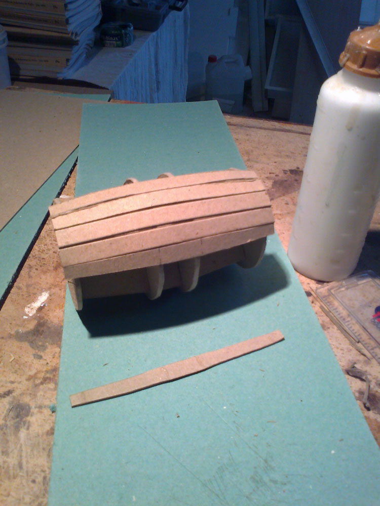

Aqui os pongo un paso a paso de como hacer un tonel con carton, este tonel con el carton da una buena sensación de realidad, y por eso me decidí a subirlo, ya que el otro día un forero pidió que le indicaran como hacer uno. Esta es una de las posibilidades, espero que os guste, un saludo desde Elche...

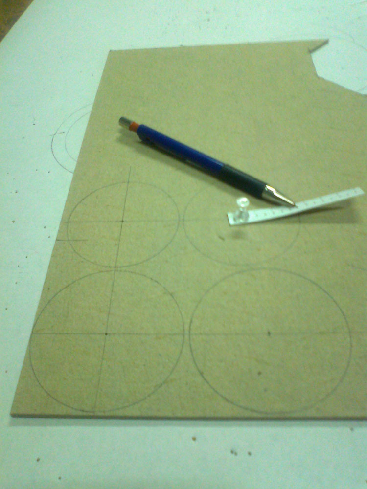

( Dibujo circulos tonel 01.jpg)
(corte circulos tonel 02.jpg)

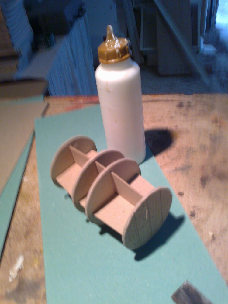

(pegar aristas en cruz 03.jpg)
(pegar 222 circulo y corte tapas y aristas tonel - 04.jpg)
(pegado aristas en cruz tonel 05.jpg)

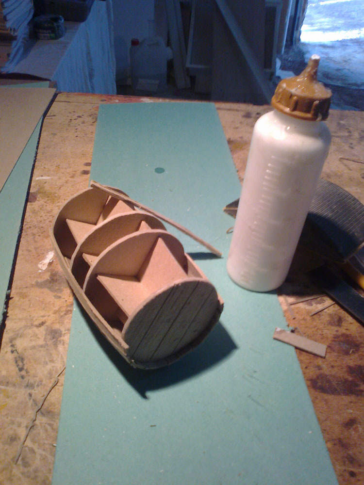

(pegado tapas tonel - 06.jpg)
(presentaciiin pegado esqueleto tonel 07.jpg)

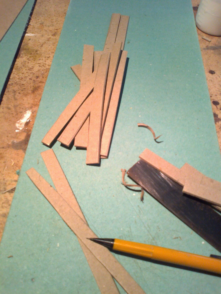

(corte baldas tonel - 08.jpg)
(afinar puntas baldas tonel-09.jpg)

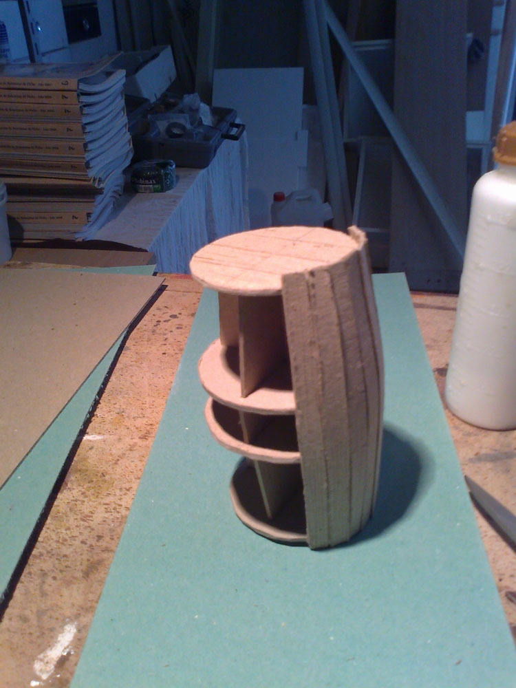

(pegado baldas-10.jpg)
(vista secciiin pegando baldas-11.jpg)
(vista cerrando pegado baldas-12.jpg)
(ultimando cierre tonel-13.jpg)
(cierre tonel y corte brida-14.jpg)

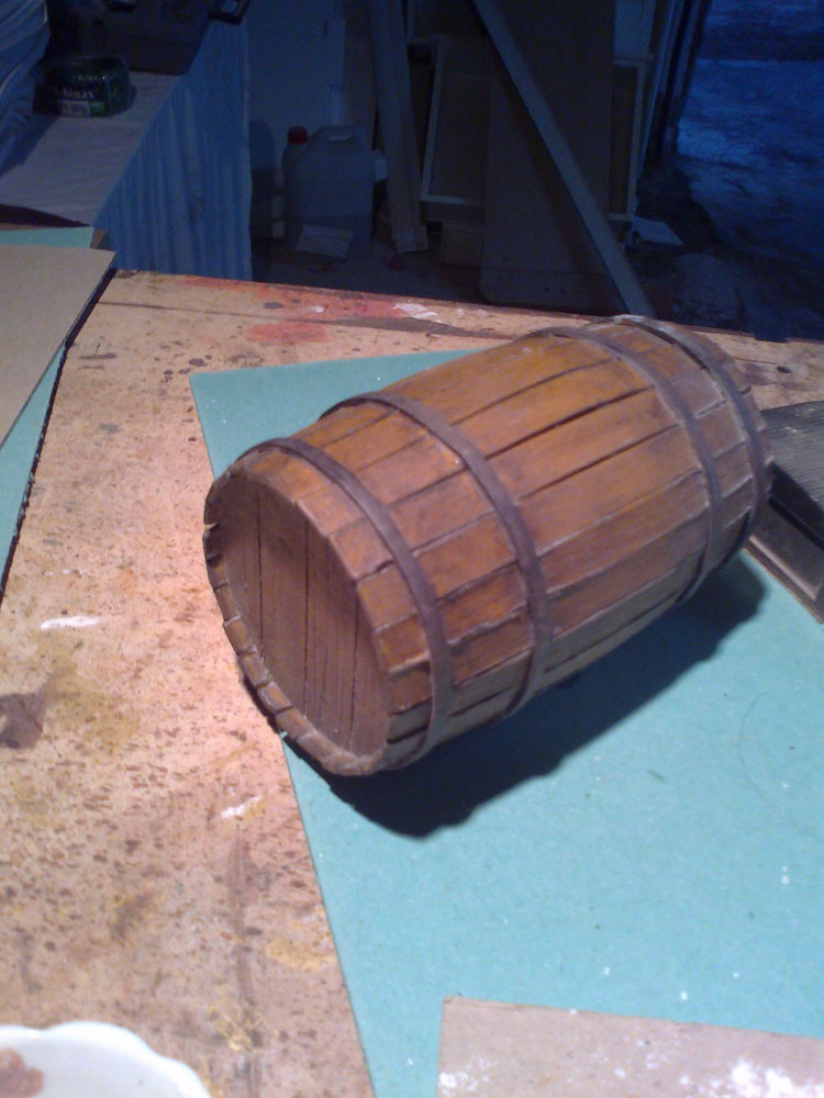

(pegado bridas tonel-15.jpg)

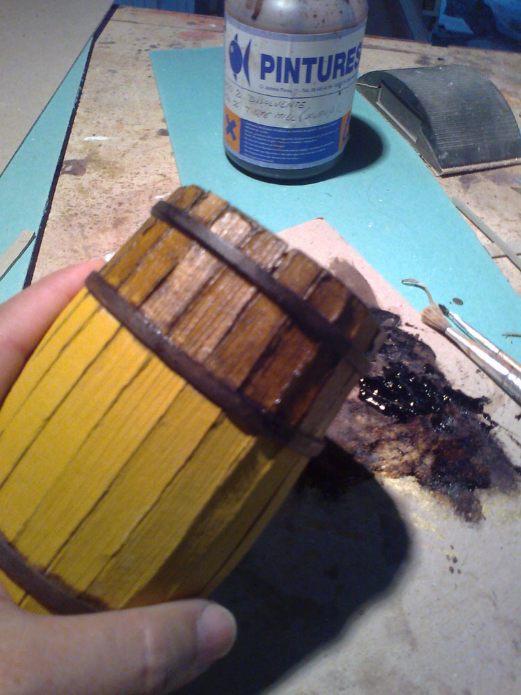

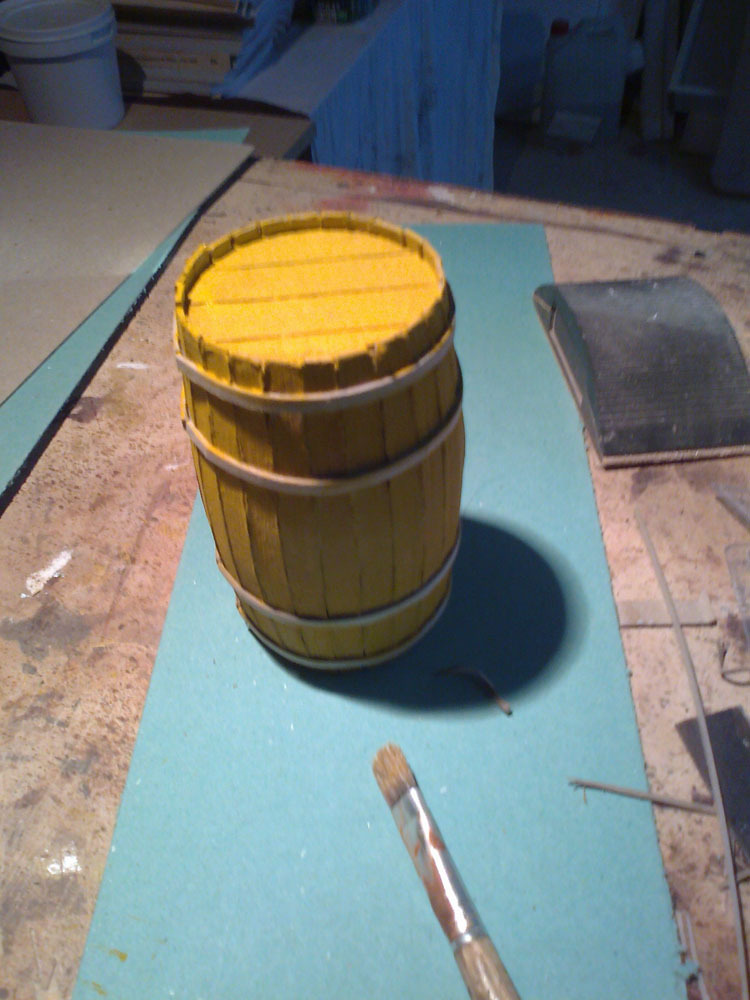

(pintado ocre (solo baldas)-16.jpg)
(tinte imitar hierro oxidado bridas-17.jpg)
(dar estirando bettÃn de judea-18.jpg)
(terminado betttn de judea-19.jpg)
(presentaciiin tonel con bettÃn de judea-20.jpg)

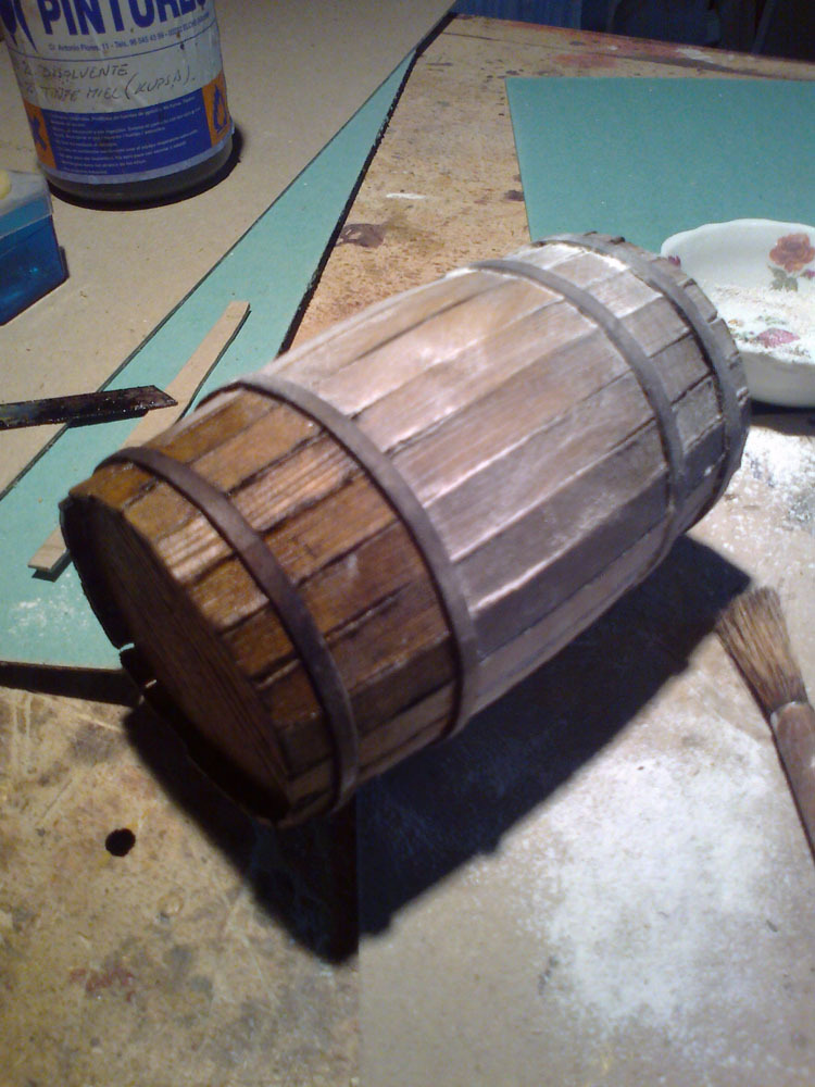

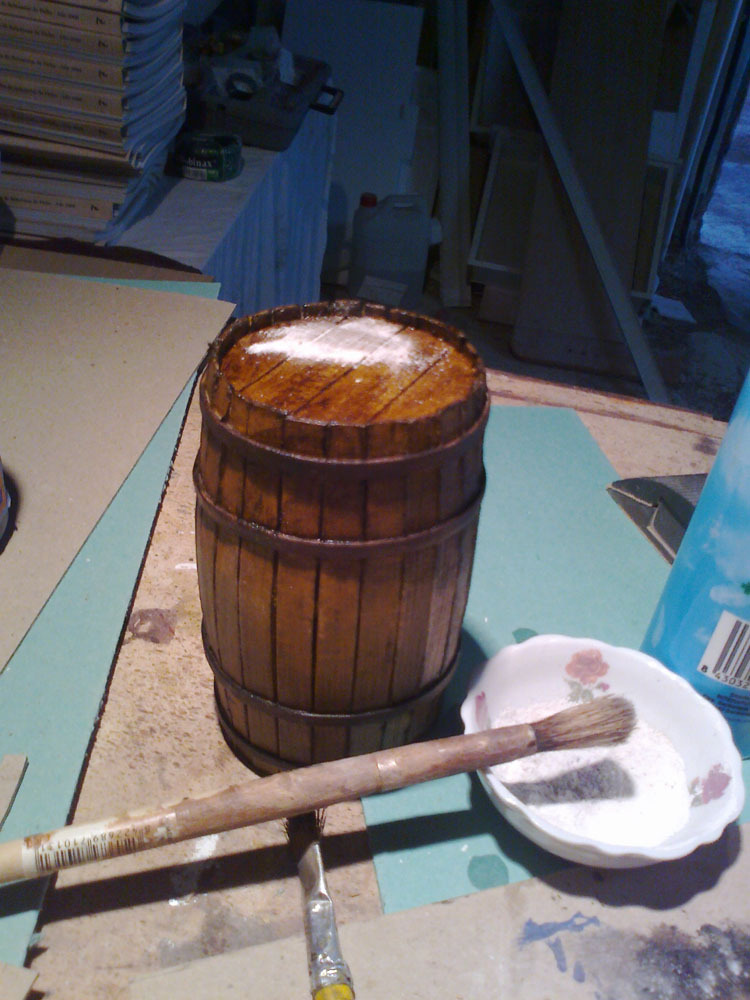

(usar polvos de talco para envejecer-21.jpg)
(envejeciendo tonel-22.jpg)
(vista casi terminado-23.jpg)
(tonel terminado-24.jpg)
Adjuntos Dibujo circulos tonel 01.jpg (142KB - 2484 descargas)
Adjuntos corte circulos tonel 02.jpg (141KB - 2236 descargas)
Adjuntos pegar aristas en cruz 03.jpg (150KB - 844 descargas)
Adjuntos pegar 222 circulo y corte tapas y aristas tonel - 04.jpg (151KB - 844 descargas)
Adjuntos pegado aristas en cruz tonel 05.jpg (141KB - 905 descargas)

Adjuntos corte baldas tonel - 08.jpg (159KB - 1199 descargas)
Adjuntos afinar puntas baldas tonel-09.jpg (147KB - 905 descargas)
Adjuntos pegado baldas-10.jpg (150KB - 962 descargas)
Adjuntos vista secciiin pegando baldas-11.jpg (155KB - 758 descargas)
Adjuntos vista cerrando pegado baldas-12.jpg (150KB - 710 descargas)
Adjuntos ultimando cierre tonel-13.jpg (159KB - 3868 descargas)

Adjuntos pintado ocre (solo baldas)-16.jpg (149KB - 689 descargas)
Adjuntos tinte imitar hierro oxidado bridas-17.jpg (157KB - 956 descargas)
Adjuntos dar estirando bettÃn de judea-18.jpg (185KB - 705 descargas)
Adjuntos terminado betttn de judea-19.jpg (184KB - 632 descargas)

Adjuntos usar polvos de talco para envejecer-21.jpg (167KB - 801 descargas)
Adjuntos envejeciendo tonel-22.jpg (174KB - 732 descargas)
Adjuntos vista casi terminado-23.jpg (157KB - 808 descargas)
Adjuntos tonel terminado-24.jpg (158KB - 1047 descargas)

FAntastico Johan, dominas el cartón en todos tus trabajos de manera genial. Que bonito te ha quedado si parece totalmente real y he observado que el cartón está rallado, como lo haces para que no se rompa o se levante alguna capa ¿con cepillos de puas metálicas?.

Muchas gracias a todos por seguir a este humilde artesano en sus trabajos, todo cuanto realizo me llena de alegría por ser útil para alguien, y a su vez prender en el corazón de los que siguen esta tradición la ilusión diaria de seguir en esta bendita tarea. Miim, las vetas del cartón se realizan con el canto del cúter que no corta, o sea rayando en el sentido de la madera, es sencillo y se logra una aproximación real a la veta. Me llenais de felicidad por ser como sois, y en estas fechas tan especiales, mas. Un abrazo muy grand para todo el foro, y paz y amor para todas las personas de buena voluntad.¡¡FELIZ NAVIDAD!!
