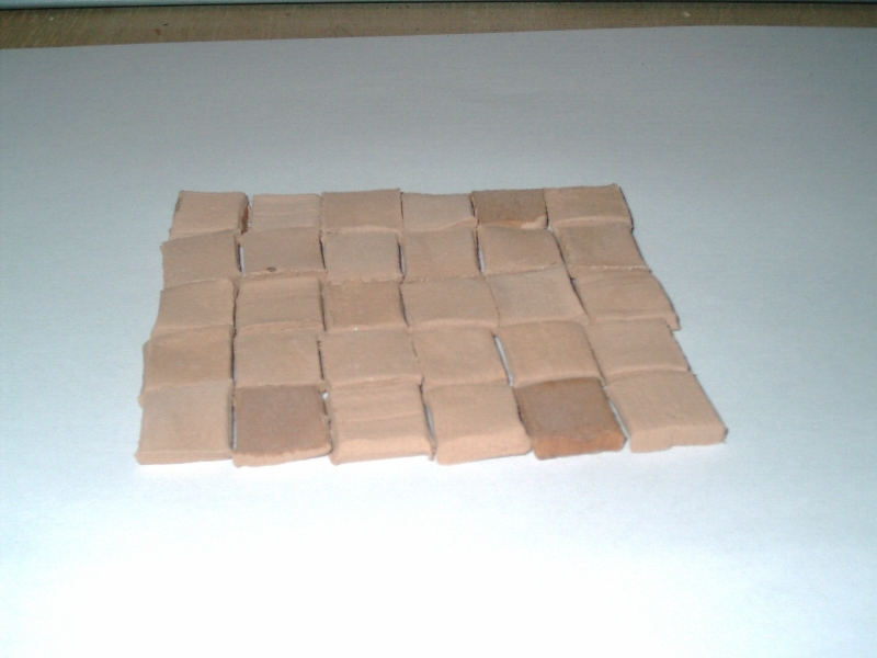

¡Hola a todos!
La técnica que utilizo es a la vez mas laboriosa i practica, las hago de barro tipo terracota, lo venden en paquetes en las tiendas de manualidades, y cuando seca al aire no salen grietas como el barro normal.
1º - Cojo dos listones de 2 o 3 milímetros de grueso (chapa de madera) y los uno con dos trocitos mas de listón dejando entre listón y listón el ancho que le quiero dar a la loseta.
  2º - Extiendo la terracota llenando todo el marco. Debajo le pongo una tira de plástico o papel un poco mas ancho que la loseta
3º -   Con una cuchilla de cutter, voy cortando todo el sobrante.
4º - Saco el marco y con la misma cuchilla y una regla, corto la tira de terracota con el ancho de la loseta y lo dejo secar.
5º - una vez seco se puede pegar con cola blanca en la superficie del Belén, poniendo las piezas muy juntas.
6º - si le queréis dar un acabado bonito, lo embarnizáis con barniz incoloro, esto le da un tono subido a la terracota y rellena las juntas de las losetas.
El único inconveniente que tiene la terracota, es que al secar mengua un poquito, por eso se tiene que poner una vez seco. Espero que os guste
Modificado por angel gabriel 7/11/2005 22:02
538
Felanitx - Mallorca
Hola aquí os envío una muestra de las losetas que os describía en el mensaje anterior, la ventaja que tienen estas losetas es que las haces a la medida que quieres, pudiéndolas adaptar a cualquier medida de figura.
Saludos!

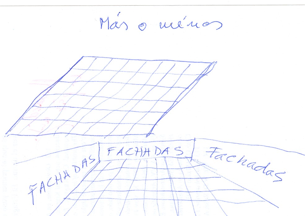

he leído que haceís perpectiva en las baldosas, pero yo no tengo ni idea de como se puede hacer, me lo podeis explicar, yo utilizo perpectiva cuando hago una calle, pero este año, he hecho una plaza que tendra como un metro cuadrado y con unas escaleras, pero no tengo ni idea de como hacer la perpectiva ya que es muy ancha.
Saludso.
2837
Roberto - 23/11/2005 4:34 PM
Saludso.
Si los edificios que rodean la plaza tienen perspectiva en sus fachadas, busca el punto de fuga y ese mismo punto es el que as de usar para las losetas de la plaza, si la plaza es un rectangulo perfecto sin perspectiva, pues no le des más vueltas, que continúe rectanguar y a otra cosa.
