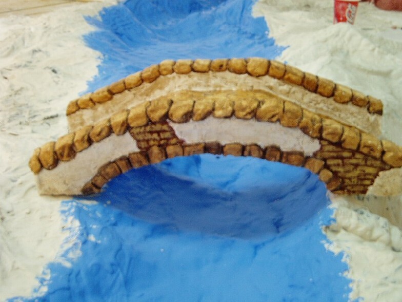

buenas querria saber como hacer un puente de arco con el porexpan porque no me sale
Modificado por puni 9/10/2005 21:47
243
Almensilla (Sevilla)
Hola Puni, el año pasado hizimos un puente de porexpan, lo hizimos con dos tacos grandes, en ambos dibujamos el puente longitudinalmente, luego fuimos tallando hasta dejar en cada una de las piezas el ojo, el muro y la plataforma, despues la unimos y ya tenemos el puente.

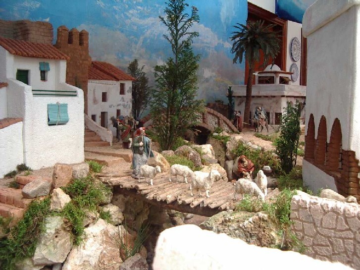

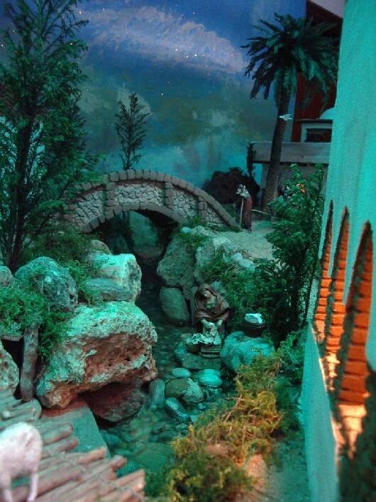

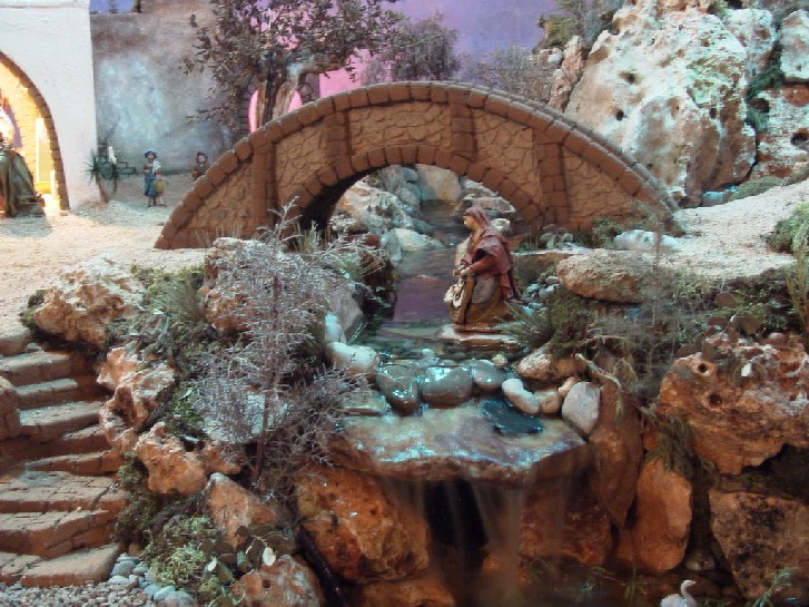

HOLA MURCIANICO! Que no quede por modelos de puestes. Aquí te mando los los míos, Uno de arco, el otro de pasarela de troncos. Espero te sirvan.

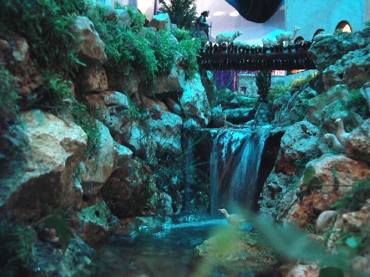

hola Paco, me gustaria si puede ser que me explicaras como has conseguido hacer la pequeña "catarata" de agua de la ultima foto...¿no es agua verdad? si no lo es te felicito porque parece autentica. me gustaria poder conseguir el hacer una para mi belen. muchisimas gracias y un saludo
105
L'Ametlla del Vallès Barcelona
Hola inma,
la pequeña catarata si es agua natural, al igual que el cauce del rio, fondo y paredes, que también son de piedras naturales colocadas sobre una canalización hecha de madera y forrada con varias capas de plástico para conseguir su permeabilización.
La catarata la conseguí dejando al vuelo una pieza plana de piedra en un escalón del cauce del río. si consigues poner un caudal de agua suficiente, y con una determinada pendiente, conseguirás que el agua provoque la cascada que ves en las fotos. Si visitas mi página http://perso.wanadoo.es/pacosaa/  podrás ver más detalles en el belén del 2003. Espero te sirva y que te quede tan bonito como tu quieras.
