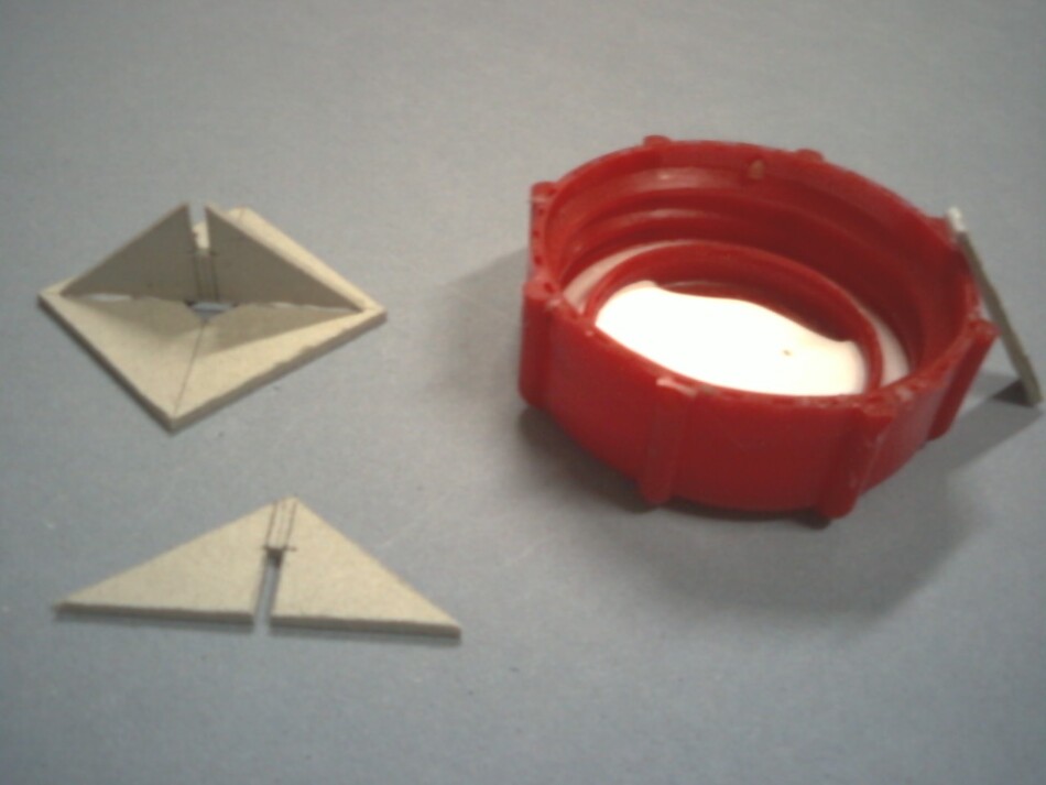

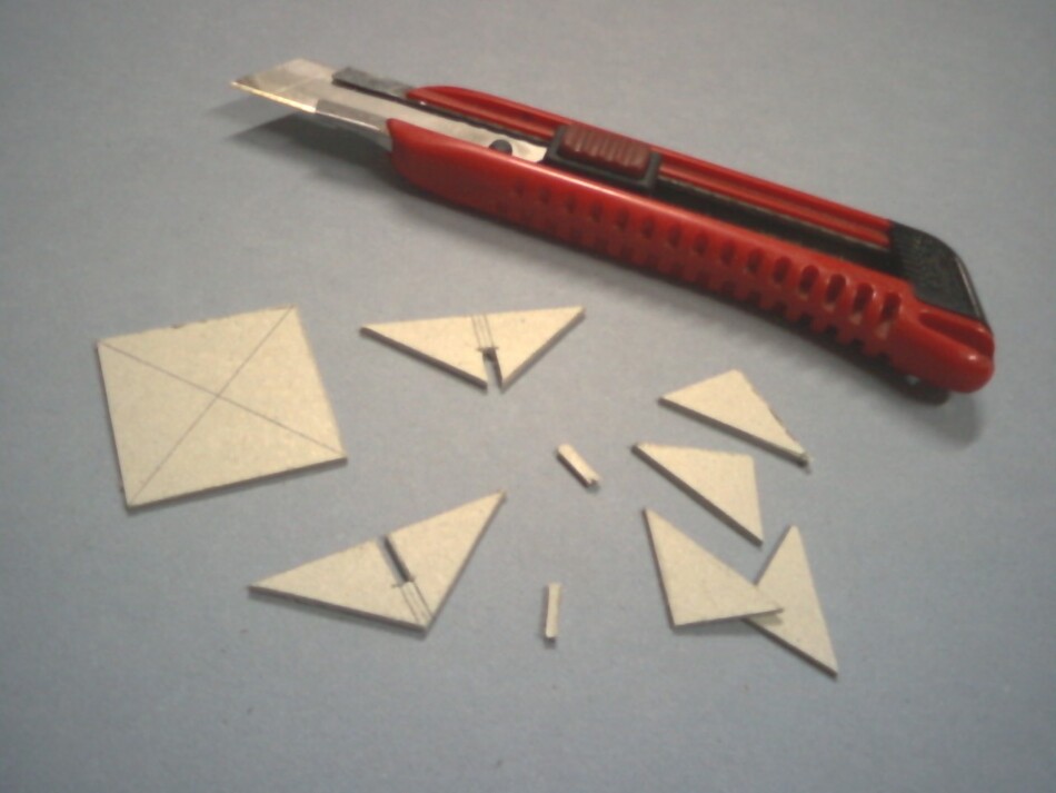

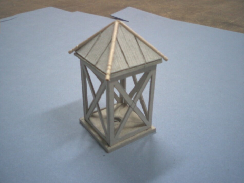

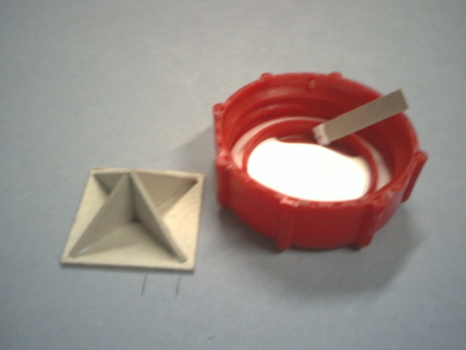

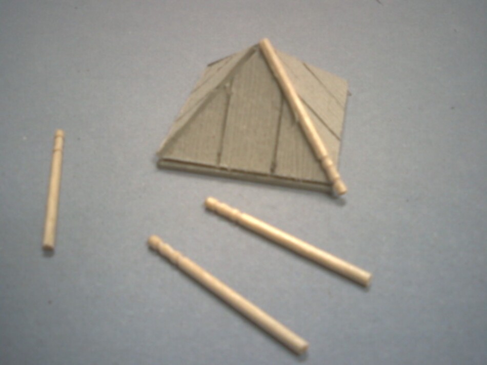

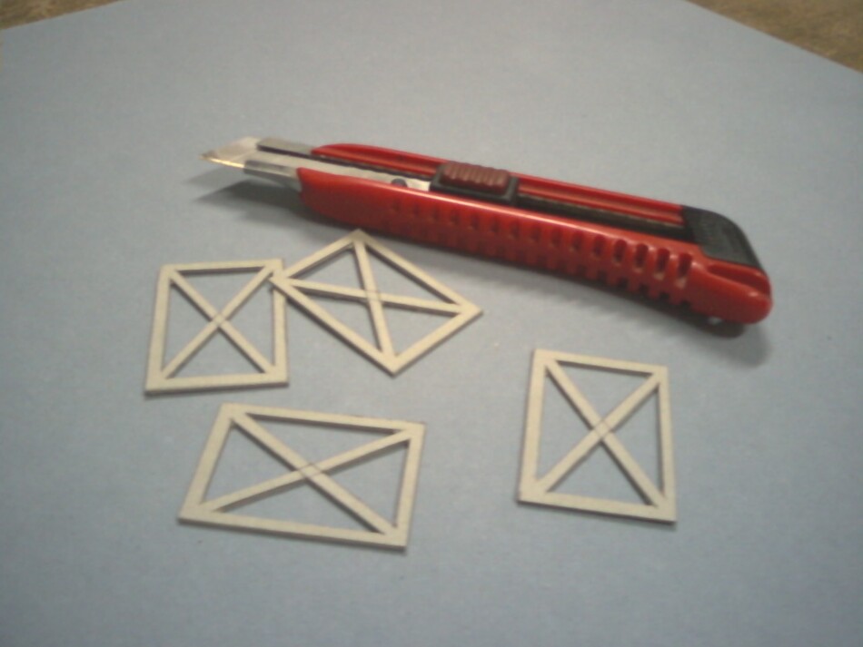

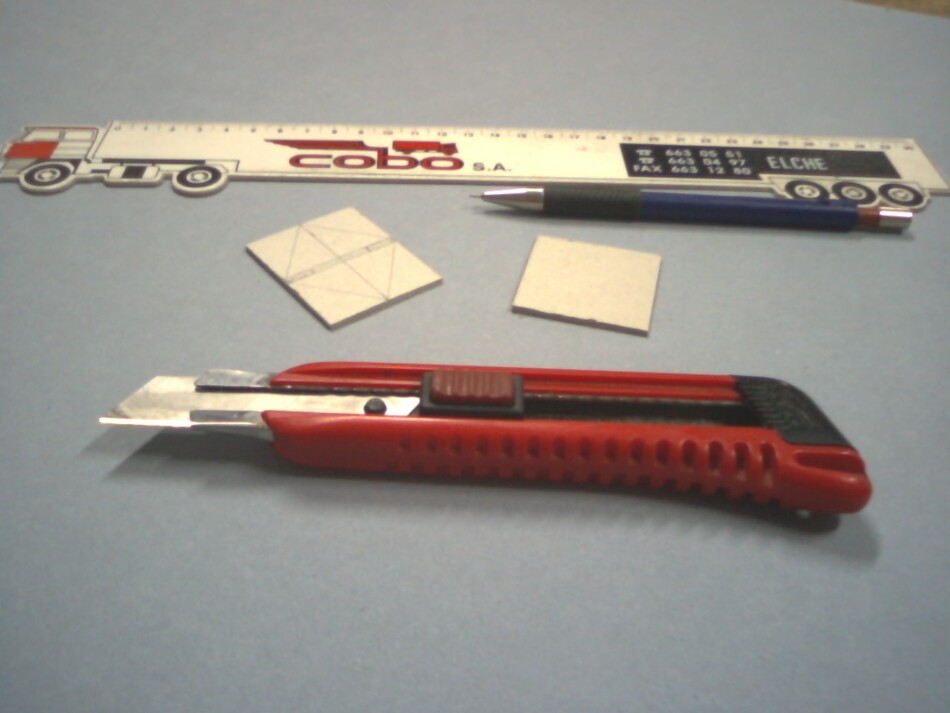

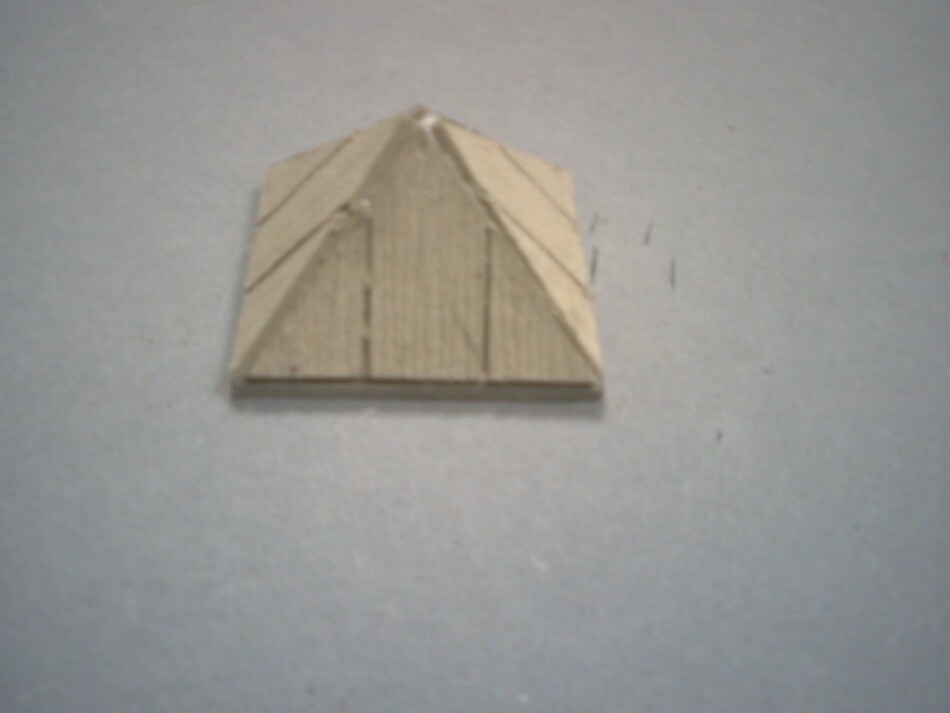

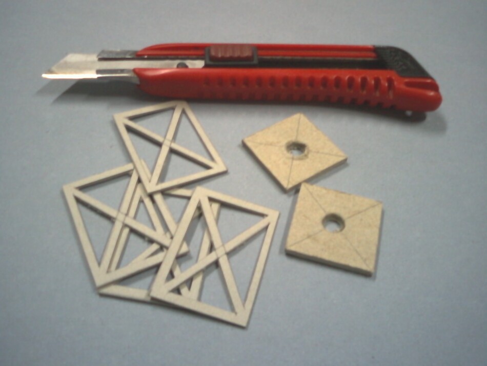

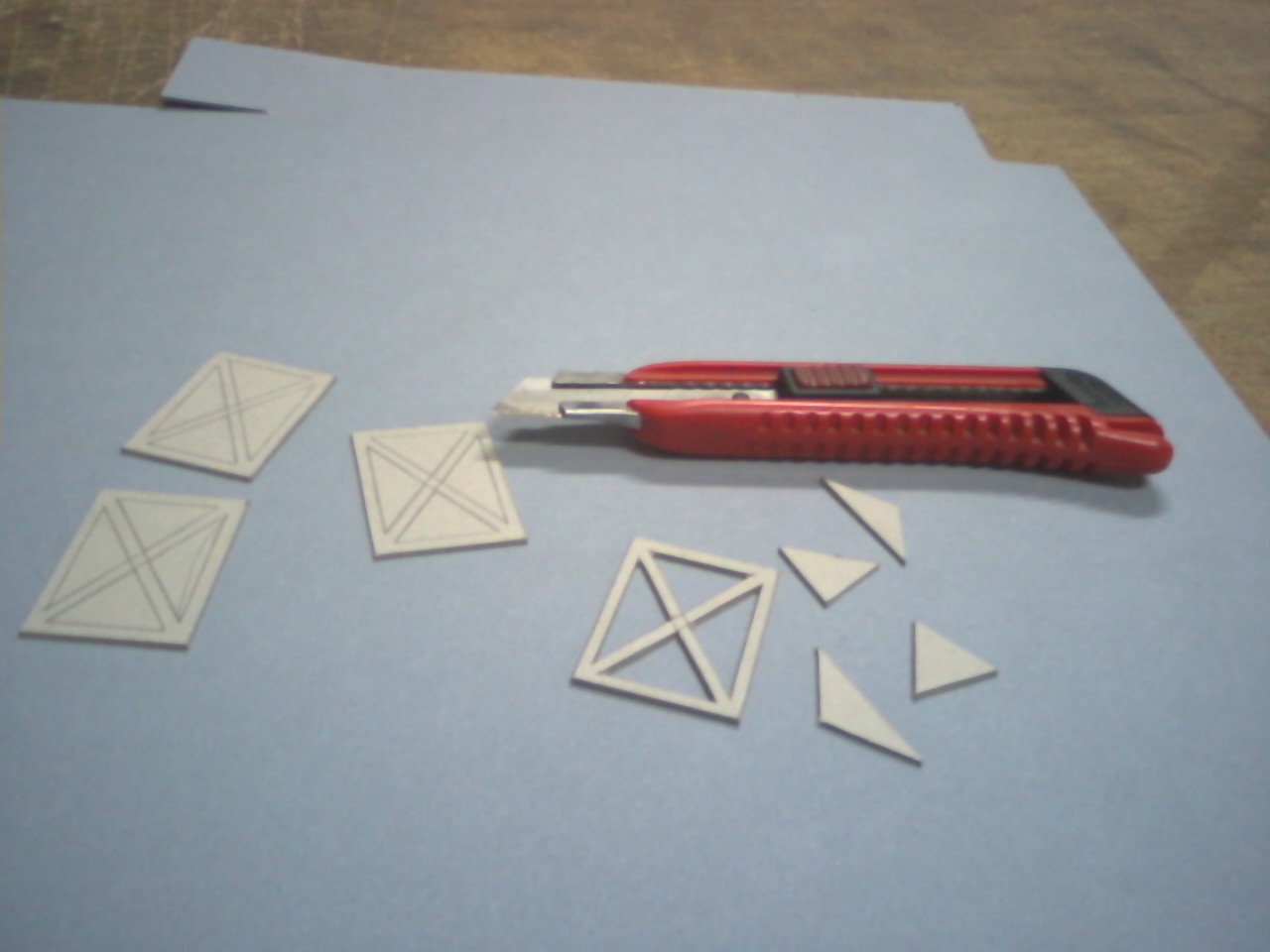

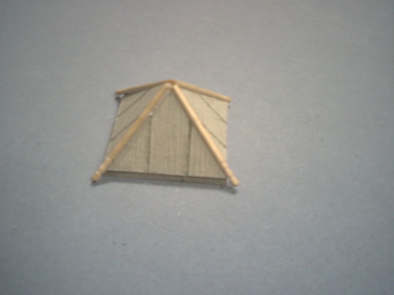

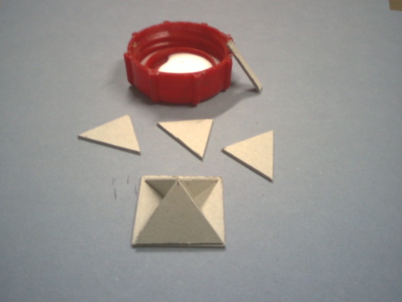

Hola os pongo un paso a paso de como hacer un farol. Os explico, el material es cartón y palillos, pero ya vereís que la transformación es que quede como si fuera madera. Espero que os guste, y espero que las fotografias os suban bien, que como dice mi amigo Polito, es la primera vez que lo hago. Os prometo seguir subiendo trabajos si esto se me da bien, mi amiga Lola, me aconsejo subir trabajos al foro y voy a seguir sus consejos, perdonar si hay algún error espero que todo os llegue bien. Un saludo desde Elche.
(00 dibujo y corte.jpg)
(01 laterales cortados.jpg)
(02 laterales y bases.jpg)
(03 dibujo nervios techo.jpg)
(04 base y nervios cortados.jpg)
(05 pegado nervio a la base.jpg)
(06 estructura techo.jpg)
(07 corte y pegado.jpg)
(08 techo.jpg)
(09 pegar aristas palillos.jpg)
(10 aristas-techo pegadas.jpg)
(12 presentacion farol.jpg)

Estimado Juan (Maestro), quisiera que me despejaras la duda que tengo con respecto al acabado del cartón. En la foto número 08, techo de farol, observo que la superficie del cartón tiene un acabado distinto, se ve con aspecto de veta de madera, podrías, por favor, indicarme si ese acabado lo hiciste con cepillo de hierro o con el mismo cutter u hojilla.
Gracias por tu maravilloso aporte.
Desde tierras muy lejanas, tu amigo, Alex.
680
ELCHE
Hola ALEX, las vetas que ves en el cartón se hacen con el cuter, todo ello antes de pegar ya que es mas sencillo, se hace con el revés del cuter, para evitar cortar profundo, eso si, con la punta del cuter y con cuidado. Espero haberte servido de ayuda, un abrazo desde Elche...
hola a todos, muy buen trabajo como cada uno que haces, por favor podrias poner las medidas de tus trabajos? te lo agradeceriamos muchos. gracias.......
680
ELCHE
Hola ASSOR, mira las medidas de este farol en especial es de 35mmx50mm., lo que es el farol sin base ni techo, el techo hay que darle un vuelo de unos 2mm por cada lado, y su altura estará en 15mm. , mas o menos, todo va en función de las figuras y la escena que vayas a hacer, siempre puedes trasladar medidas hacia arriba o a hacia abajo. Espero haberte informado bien, un saludo desde Elche..

tienen una pinta para al acabado escarton piedra por la pinta de las fotos o escarton fino que medida tienen tus figuras.
680
ELCHE
Hola Alvaro, el cartón no es cartón piedra, porque si no con el cuter no podrías cortarlo, es un tipo de cartón que se utliza en tapas de encuadernación, y tiene varios grosores, mis figuras son de 16 y 19 cms., pero eso es lo de menos ya que puedes escalar los modelos según las figuras que tengas, espero haberte servido de ayuda, un saludo desde Elche...
