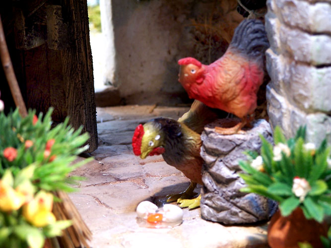

Mi pregunta es sobre un detalle que he visto en un Belen este año, no me acuerdo en cual, y es un huevo al lado de una gallina pero roto y me gustaria saber como se hace para poderlo agregar a mis detalles para el Belen del año que viene.

Esta imagen?
El autor es nuestro maestro mzambrana.
Cómo hacer un huevo roto-puede encontrar algunas instrucciones aquí:

Hola.
El huevo de Manuel Zambrana (con perdón) es más bonito con diferencia que los míos, pero como salimos de distintas cepas pues te cunto cómo hice los míos.
Coges plastelina (mucho mejor FIMO) y haces un huevo del tamaño que quieras. No debe ser perfecto. Luego lo partes lo mejor que pueas con el cúter y vacías cada mitad clavándole un lápiz (sin traspasar) Luego, como detalle puedes coger con un cúter y hacer formas de Zigzag en la cáscara, como el de nuestro Maestro aquí presente.
Layema la hice con un poco de Fimo rojo y otro poco de amarillo. Los mezclas y haces una pelotita. Una vez aplastada pones EN UN TROZO DE PAPEL ALBAL un goterón de cola blanca o látex y antes de que seque pones encima las cáscaras y la yema.
Sé que explicado parece un procso largo, pero te aseguro que no lleva más de cinco minutos.
Por cierto, si usas Fimo se entiende que es porque quieres que sea duro y resistente luego. Entonces tienes que meterlo en el microondas u horno unos minutos antes de montarlo sobre la cola blanca. Si lo haces con plastelina no lo metas en el horno...
