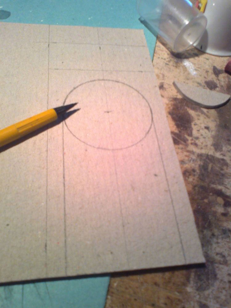

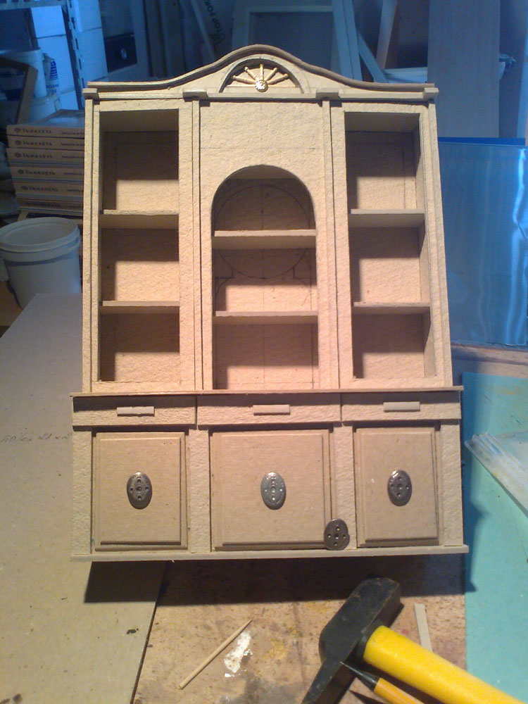

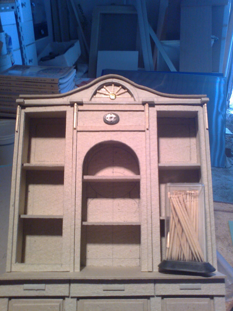

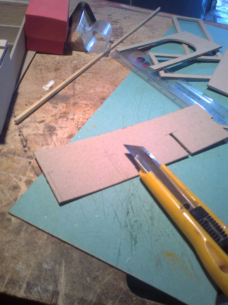

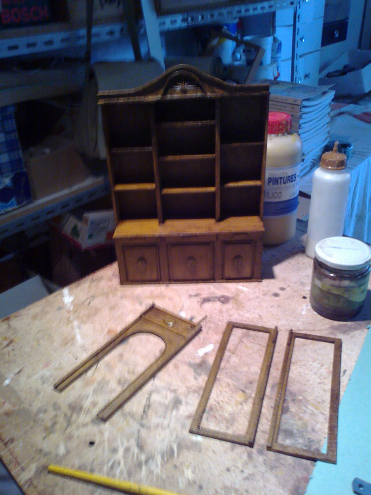

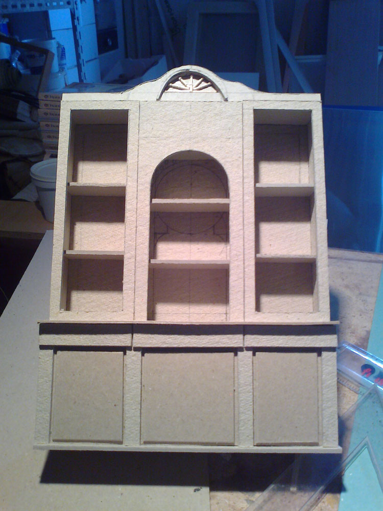

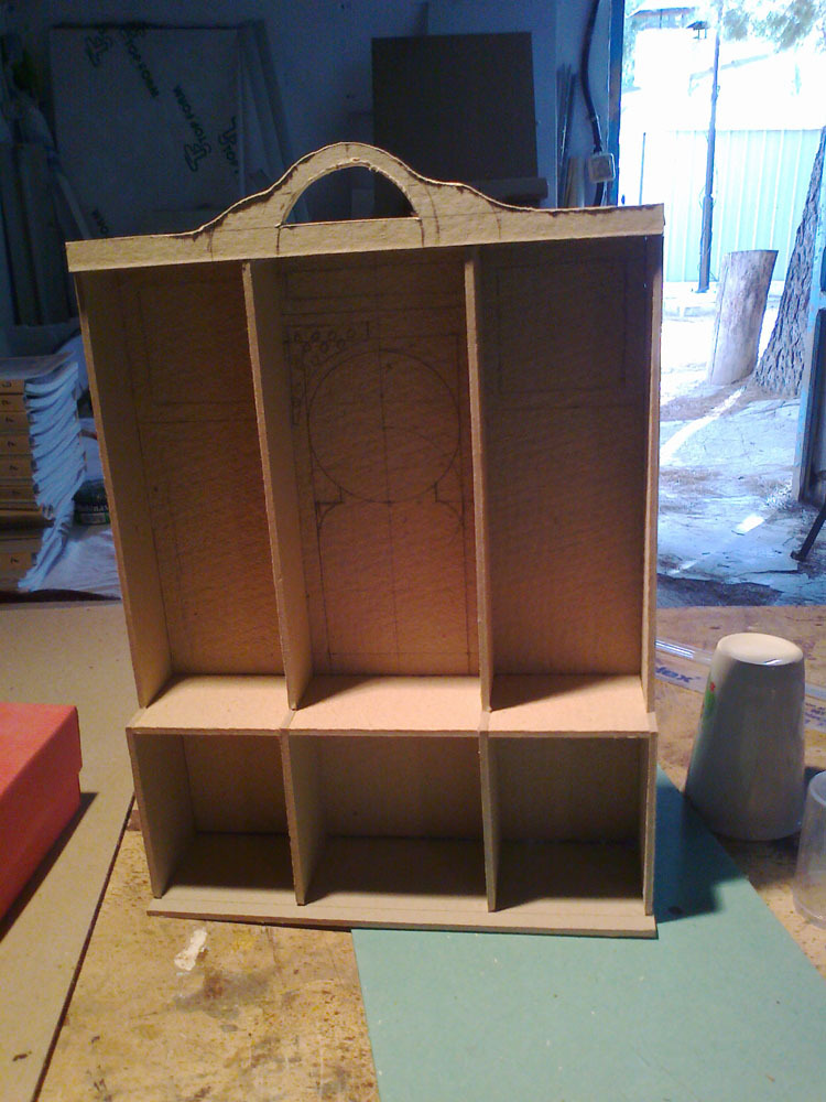

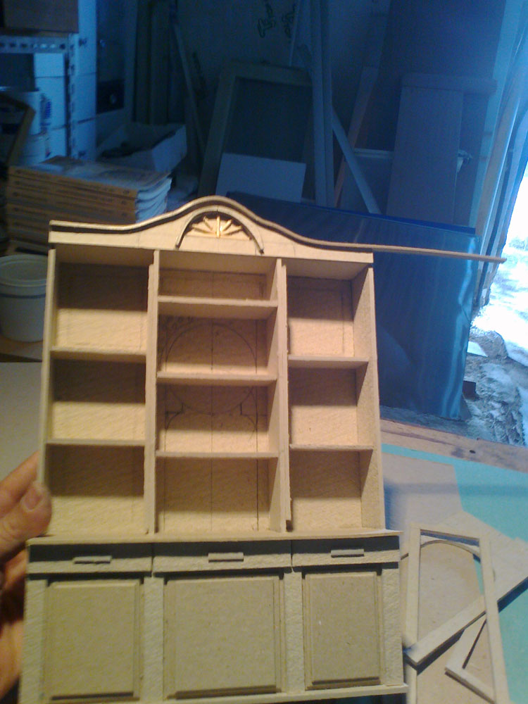

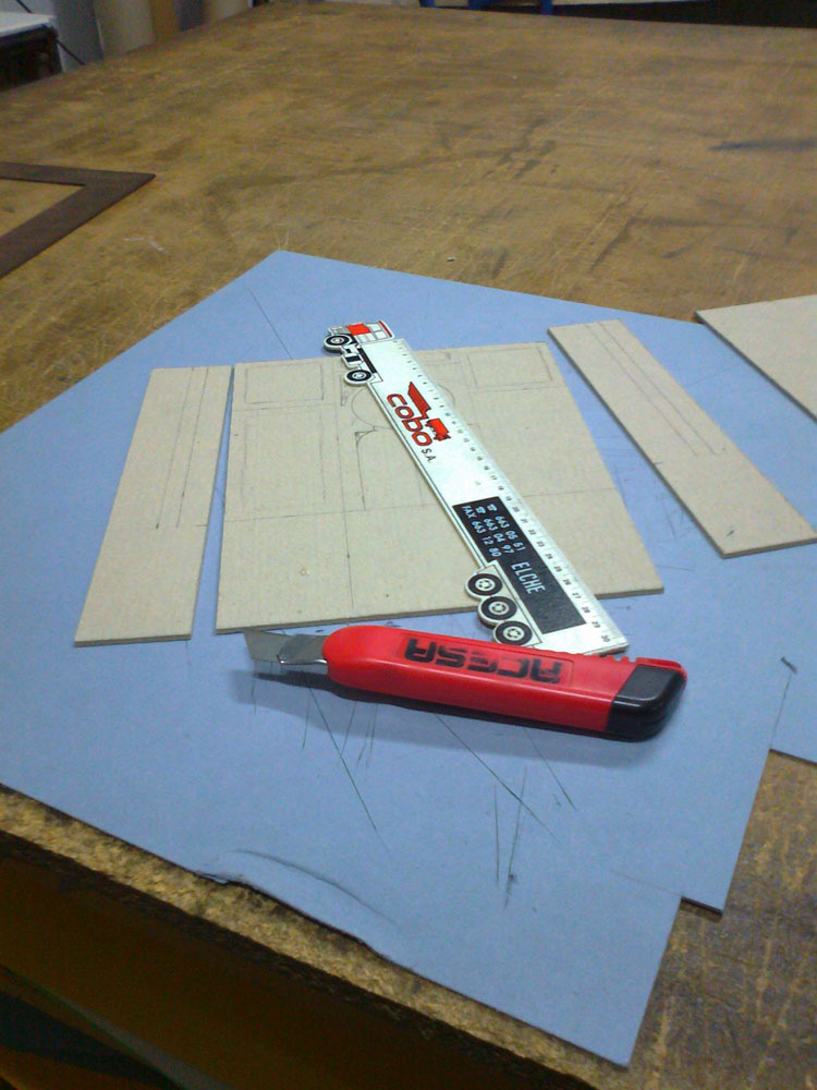

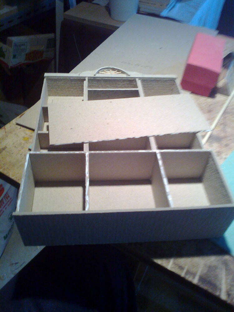

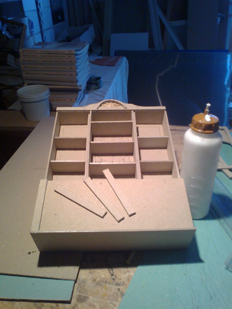

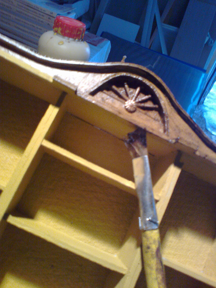

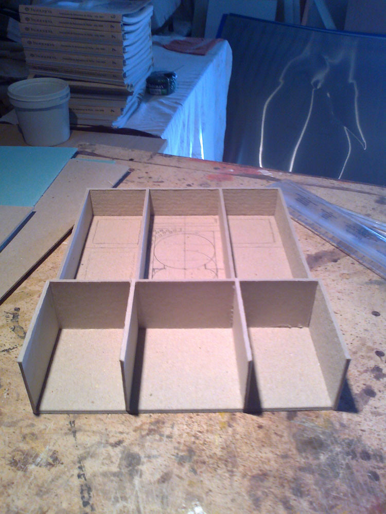

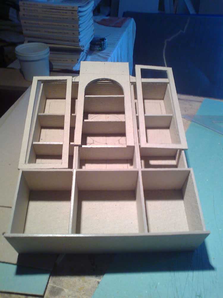

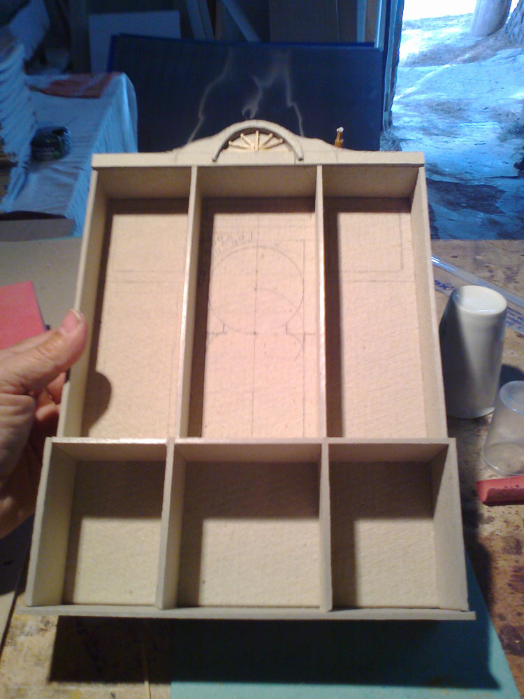

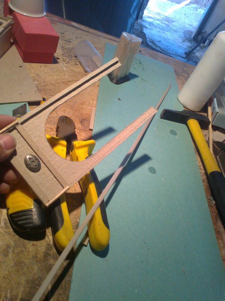

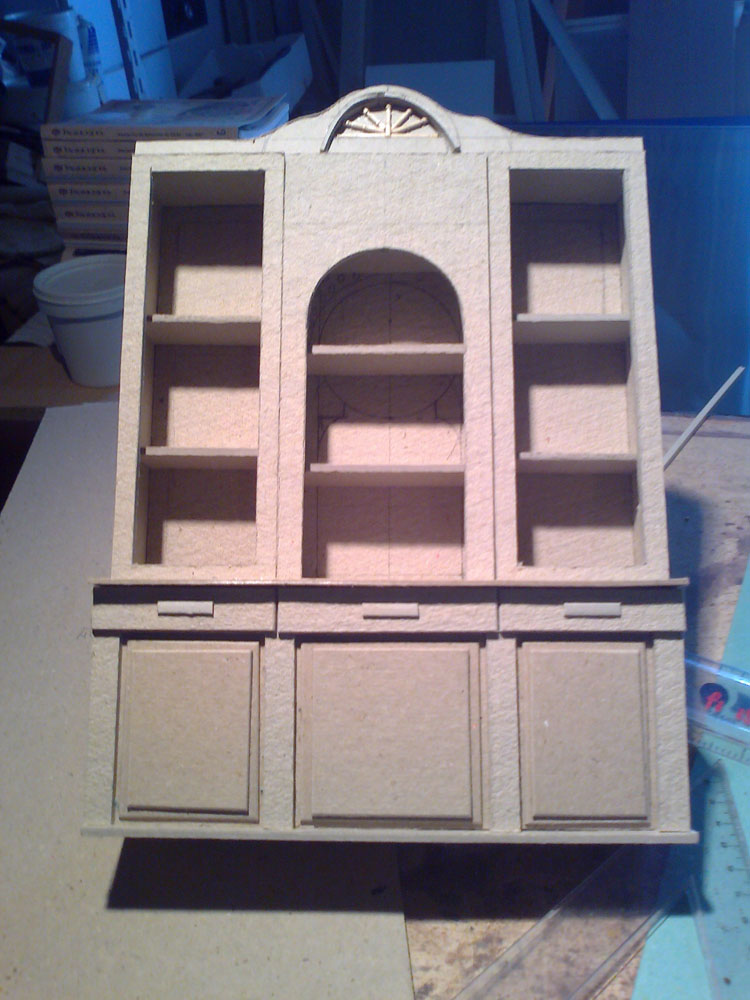

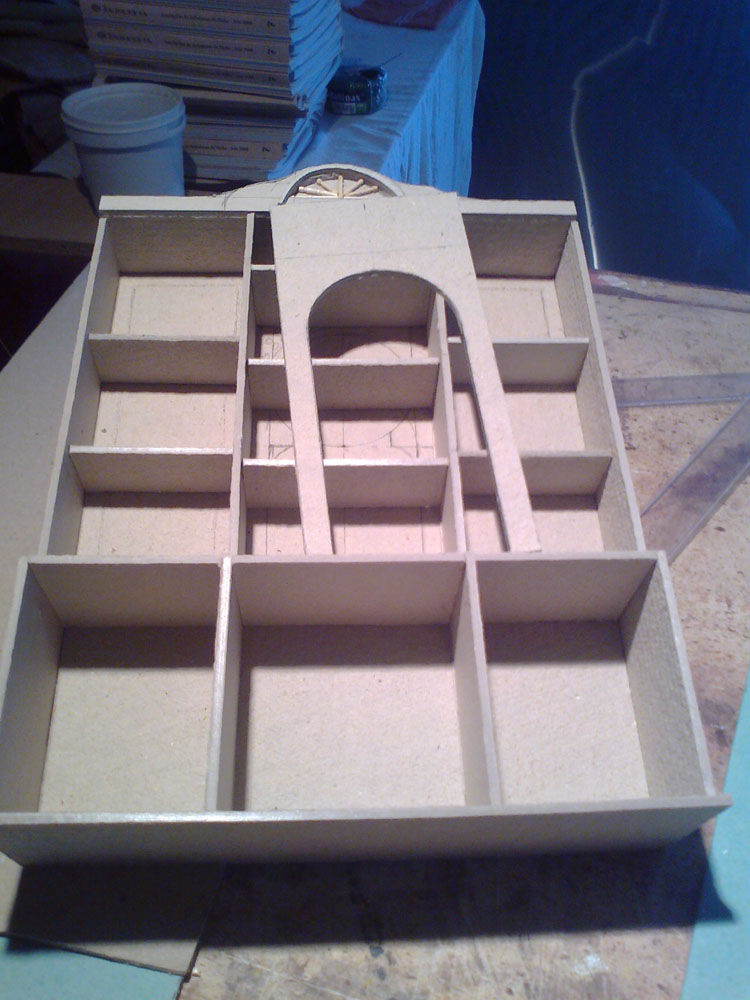

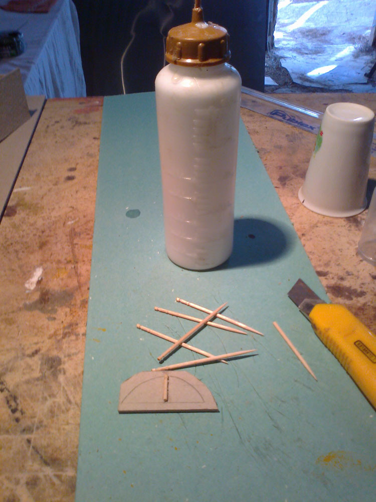

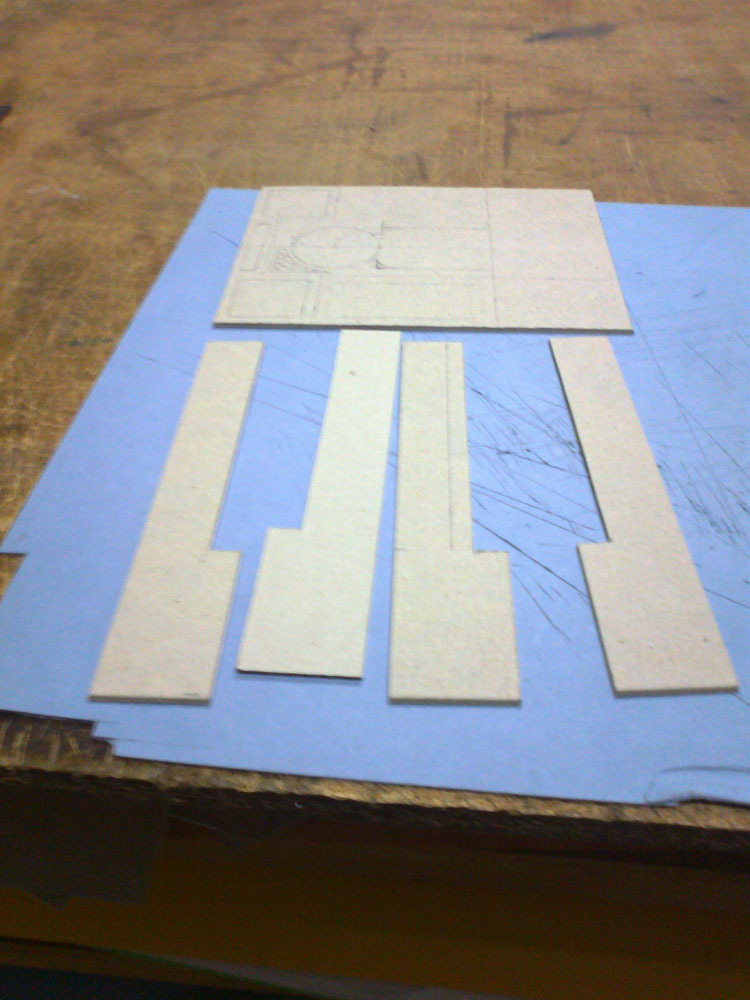

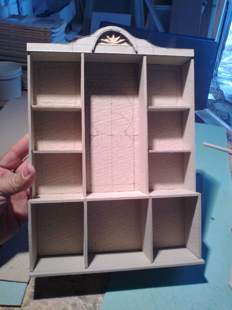

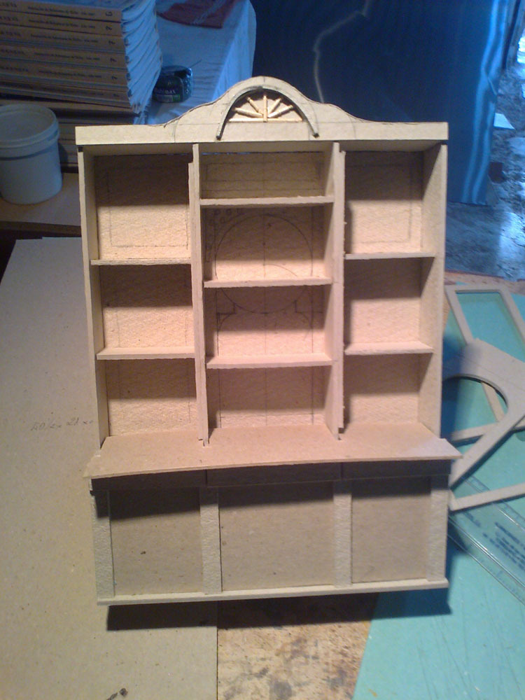

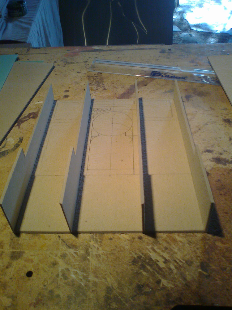

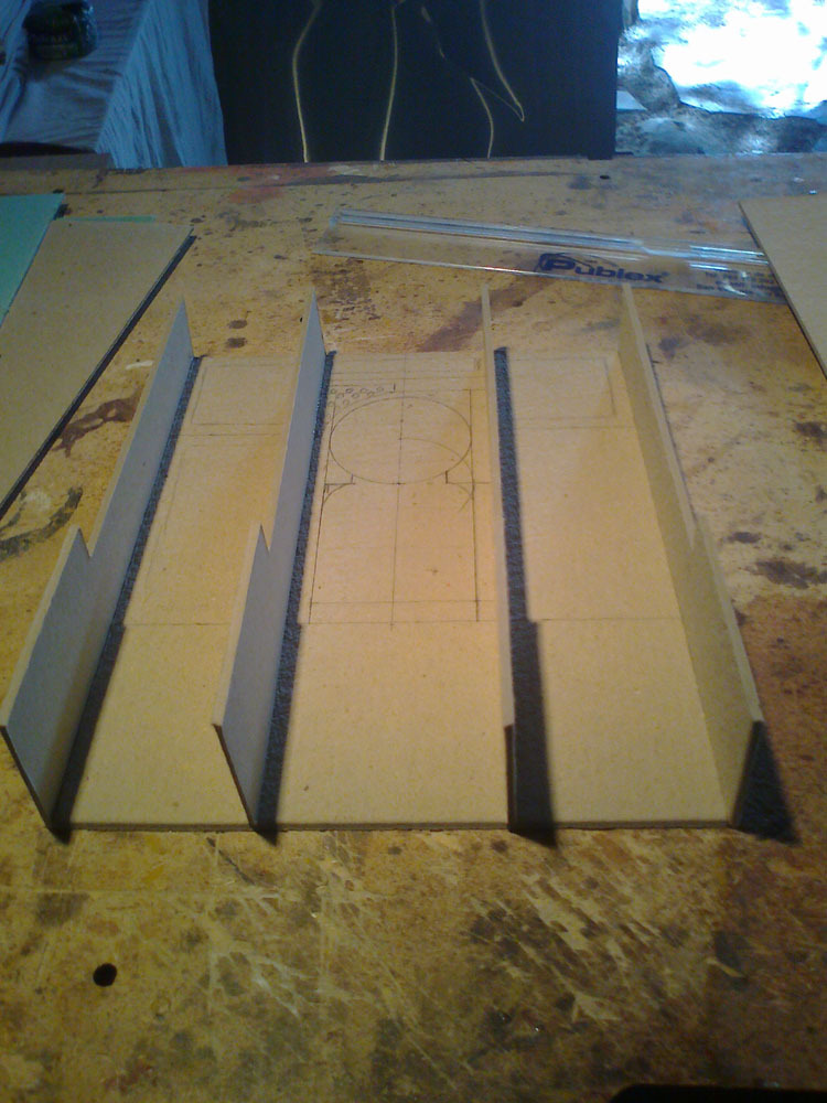

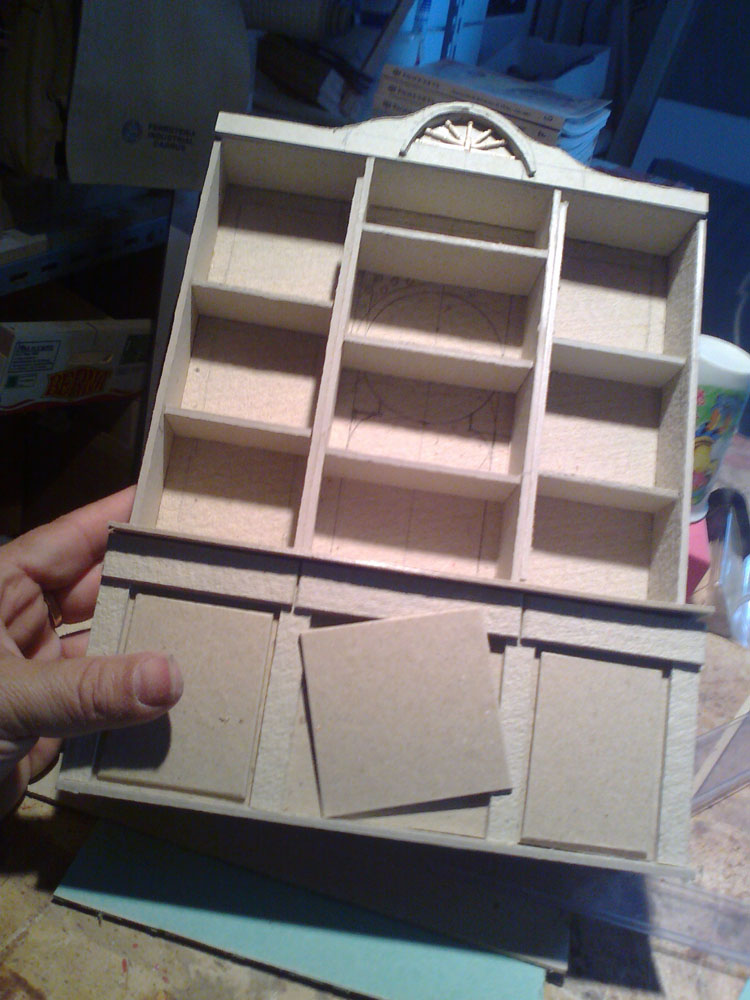

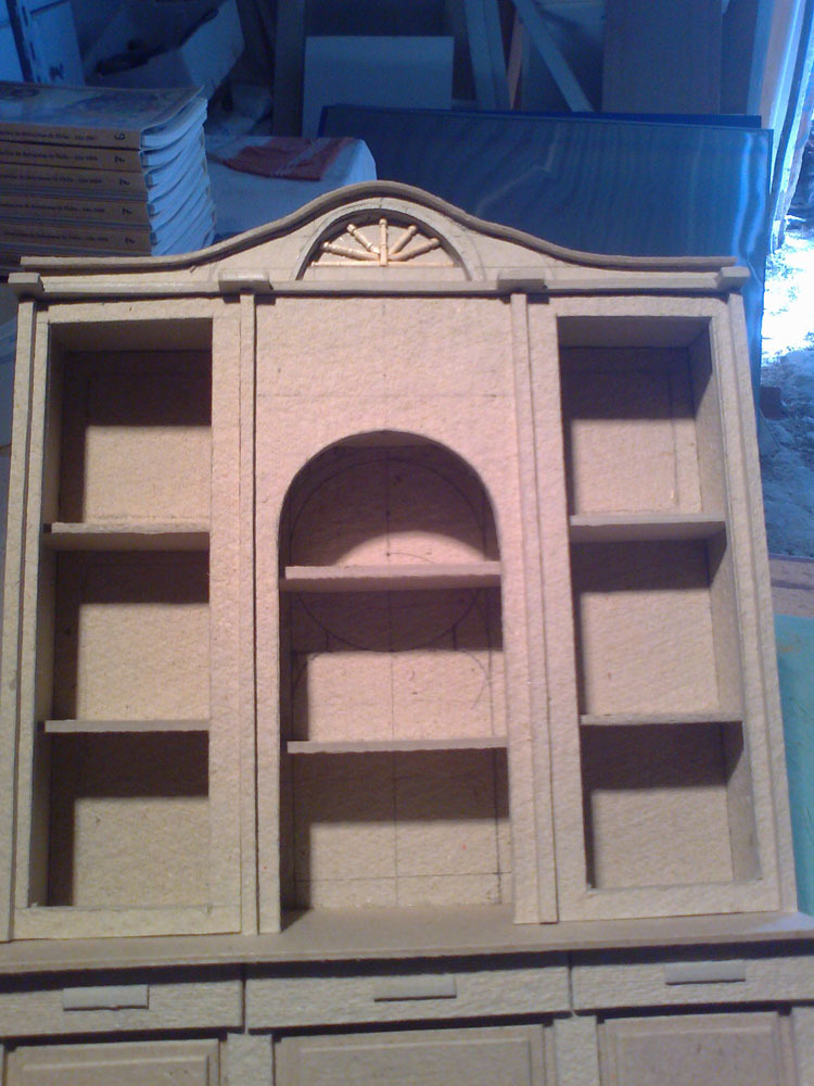

Aqui os subo un paso a paso de como hacer un armario, sobre todo para un belén costumbrista o napolitano, espero que os guste.
(dibujo y corte armario 01.jpg)
(corte laterales y espaldera armario 02.jpg)
(pegado laterales armario 03.jpg)
(pegado techo y travesaaÃo 04.jpg)
(pegado base armario 05.jpg)

(recorte y pegado palillos adorno 08.jpg)
(pegado palillos terminado 09.jpg)
(pegado adorno y perfil altillo 10.jpg)
(pegado baldas armario 11.jpg)
(dibujo parte central armario 12.jpg)
(corte parte central 13.jpg)
(corte laterales vitrina 14.jpg)
(corte panel frontis puertas armario 15.jpg)
(pegado frontis puertas 16.jpg)

(pegado cornisa altillo mueble 23.jpg)
(corte saliente altillo mueble 24.jpg)
(pegado saliente y aristas mueble 25.jpg)
(colocaciiin adornos mueble 26.jpg)
(colocaciiin adornos palillos bajo salientes mueble 27.jpg)
(pegado aristas 28.jpg)

Juan, enhorabuena por dos cosas jeje la primera porque te salen unas cosas preciosas y la segunda porque con las fotos haces unos pap impresionantes.Felicidades.

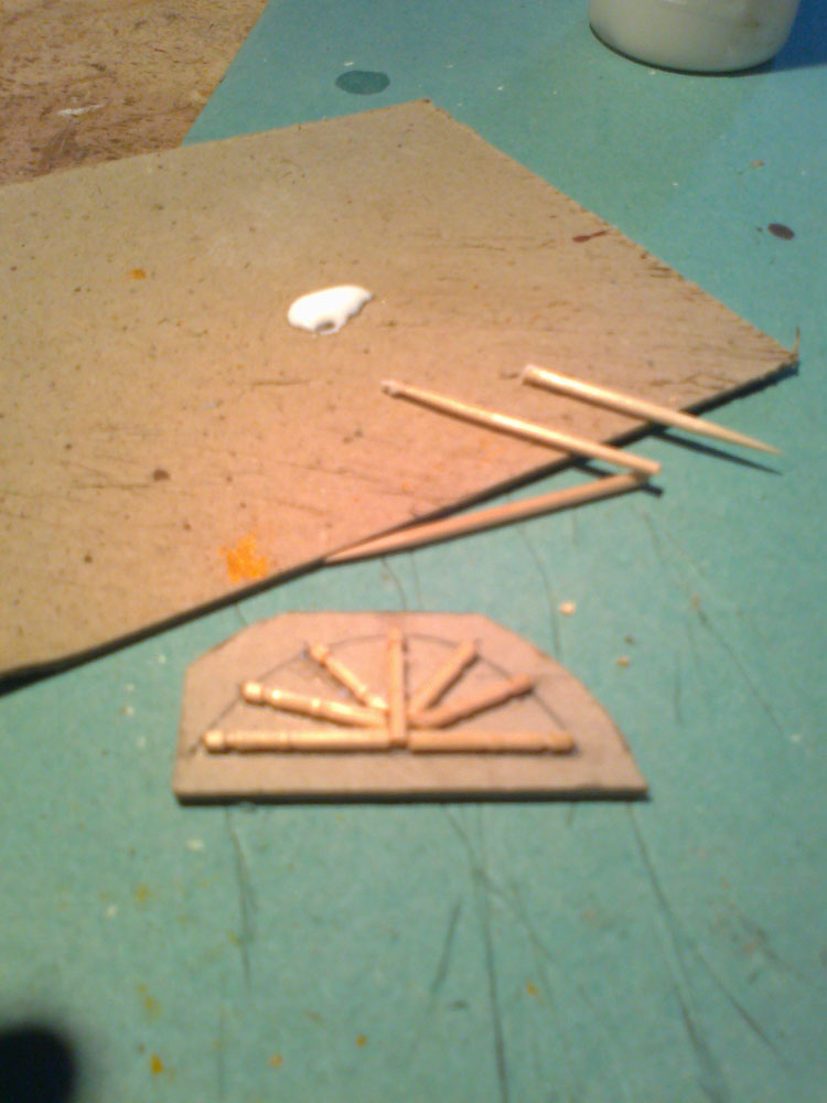

jejeje He tenido que volver dos o tres veces porque te he pillado poniendo fotos jajajaja,oye,los adornos que son? Abalorios?
680
ELCHE
Me has pillado infraganti, como estoy en la ciudad del calzado, la marroquinería es una de las fuentes de las que me nutro, y el paso a paso este es un poco largo, pero ya ves que el mueble se las trae. Un abrazo desde Elche, ahora mismo lo paso al Facebook...
Johan, como siempre en tus manos el cartón se convierte en un material de lujo con el que haces verdaderas maravillas, eres un artesano magnífico, cada trabajo que elaboras es una obra de arte. El armario te ha quedado espectacular, parece de verdad y muy antiguo, !una joya digna de admiración!!
DE nuevo te doy mi más sincera enhorabuena por tus trabajos. Gracias por mostrarnos tu gran maestría.

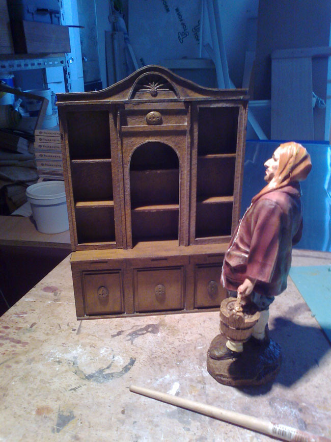

Gracias Miim, esto que estoy elaborando es con la pretensión de hacer un paso a paso de escenas napolitanas, he conseguido regatearle a un chino una pequeña colección que me puede servir para mi propósito. No están mal las figuras y tienen un tamaño adecuado así que voy a ver si comienzo esta pequeña ilusión. Un abrazo desde Elche. Felíz entrada en el 2012.

Hola Pati, si, las figuras son del chino como tu bien dices, las vi por casualidad, y la terminación que tenían era bastante buena, asi que opté por regatear con el chino y me llevé la colección que tenía. Asi las aprovecharé para ir haciendo escenas de paso a paso napolitanos, con los elementos que voy haciendo, asi veis la ambientación del mobiliario. Un saludo desde Elche...
