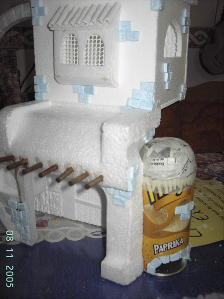

Yo no tengo cortadora de porexpan y por ejemplo, para el horno del alfarero use un tubo de patatas pringles como armazón y luego le puse el aguaplast y la pintura.
Desearía saber ¿cómo lo haceís vosotros?

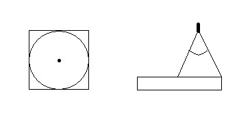

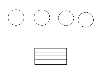

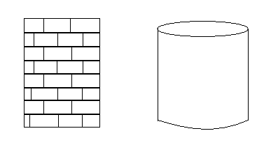

Bueno, yo nunca he hecho ninguna torre circular, pero si la tuviese que hacer la haria de la siguiente manera.
paso 1 - marcar con un compas circulos en una plancha de porexpan del grosor que se quieran los sillares, todos de la misma medida.
paso 2- cortar los circulos i pegarlos uno encima del otro, añadiendo los detalles que cada uno quiera.
paso 3 - marcar los sillares de la torre (en caso de murallas o palacios), las piedras o simplemente recubrirlo todo con escayola o masilla, lo que querais.
a partir de ahi cada uno lo termina a su gusto.

Hola Sunny, si no tienes cortadora de porexpan y tampoco lo puedes comprar ya hecho, la mejor opcion es la que ofrece ángel gabriel. Es más, por cada cilindro o rueda que vayas cortando, le tallas las piedras o los bloques según el diseño que desees y te va a ser más fácil cortarlo con el x-acto o cuter, así como el lijado, y cuando vayas a pegarlos usas la cola blanca y procura ir cuadrando las lineas de los bloques o piedras para que no te coincidan. Creo que es la salida más idónea si no tienes otra opción. Considera que cada rueda elaborada es una hilera de bloques o piedras según sea el caso, y así podrás darle la altura que deseas.
Yo, en lo personal, mando a cortar el cilindro en las casa especializadas de porexpan, aunque, te confieso, que me gusta la técnica de ángel gabriel.
