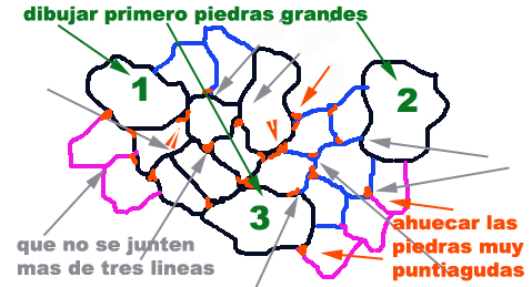

aguna vez un experto en concreto estampado me aconsejo...........
Tonala Jalisco
5/9/2008 02:33
disculpen...como se sube una imagen en una respuesta.

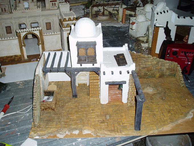

23/10/2008 23:08
Espero que os sirva.

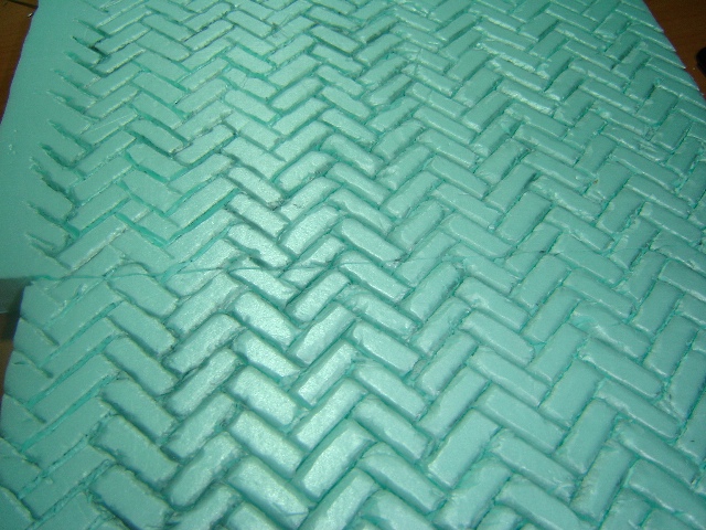

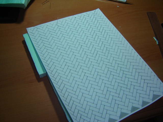

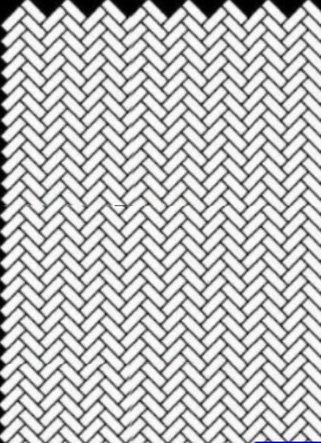

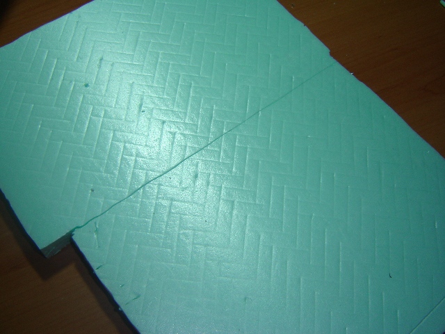

   Hola a tod@s . Este año he usado una plantilla que he realizado copiando y pegando un esquema de una solería hasta hacerlo de un tamaño A4; esta plantilla la he puesto sobre el suelo y la he remarcado con un lápiz de forma que quedara marcado en el porex, después sólo he tenido que tallar el suelo con un lápiz para darle más profundidad. Aquí os pongo unas fotos de como lo he hecho y la plantilla, por si a alguien le sirve.
