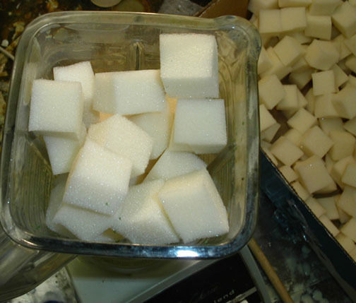

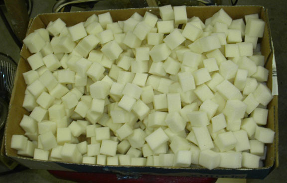

El primer paso que hice fue cortar la almohadilla de espuma (16 "x 16" x 1 ") en pequeñas, aproximadamente, un" tamaño de los cubos. Este tamaño no es tan crítica como esta sólo permite que las piezas para encajar en la licuadora más fácil. Tuve la oportunidad de cortar dos almohadillas en cubos mientras ve la televisión. La imagen muestra dos pastillas por valor de cubos en una tapa de caja de papel fotocopiadora.
Luego cargó la licuadora con los cubos. Acabo de perder llenó el frasco en este momento y se convirtió en la licuadora a baja velocidad.

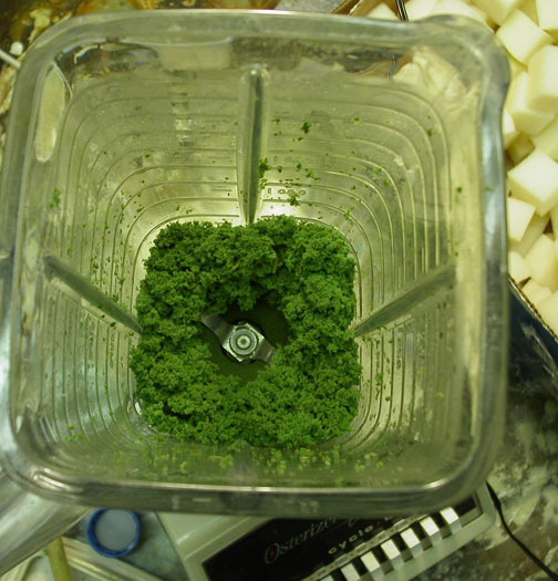

Dejo este pique las partes durante un minuto o así, empujando los bloques hacia abajo con una espiga corta. Mientras que la licuadora está en funcionamiento la espuma intenta subir las paredes del vaso por lo que tendrá que seguir empujando hacia abajo a los cortadores. Asegúrese de que no se pegan la espiga en las hojas o se le recogiendo pedazos de madera de la espuma. Mientras yo estaba empujando la espuma hacia abajo en las cuchillas he añadido una pequeña cantidad de agua. He encontrado este gran ayuda para el proceso. Yo sólo agregó alrededor de 1 / 4 de taza de agua. He encontrado que esto parecía ser todo lo que se necesitaba. En este punto, di vuelta a la velocidad de todo el camino hasta en la licuadora y siguió productos de la espuma hacia abajo en las cuchillas. Cuando la espuma parecía ser picado muy fino he añadido la pintura.

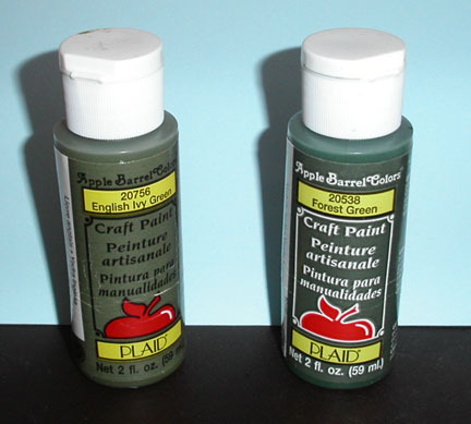

Puse en una corriente de tamaño justo que fue probablemente el 1 / 4 de la botella y continuó para mezclar la espuma. una vez que la pintura y la espuma se mezcla todo he añadido algunos cubos más. He añadido hasta que el color de la espuma miró a su alrededor derecha. La imagen muestra el color verde hiedra Inglés.
Sólo continúe mezclando la espuma hasta las cuchillas durante un minuto o dos para asegurarse de que la espuma es todo mezclado y picado hasta la textura que se desee. Una vez hecho esto lo hacia fuera sobre una hoja de cartón o papel para que se seque.

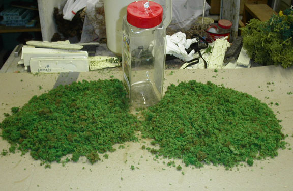

Las dos pilas en la imagen que cada uno llene la jarra en el centro de la imagen. Todo esto vino de la espuma de un cojín que tenía 16 "x 16" x 1 "y una botella de oz dos de pintura. El costo total de dicho importe asciende a $ 2.00.

(foam blocks in box.jpg)
(foam blocks in blender.jpg)
(ground foam in blender.jpg)
(paint.jpg)
(ground foam1.jpg)
Adjuntos foam blocks in box.jpg (60KB - 207 descargas)
Adjuntos foam blocks in blender.jpg (60KB - 188 descargas)
Adjuntos ground foam in blender.jpg (92KB - 185 descargas)
Adjuntos paint.jpg (51KB - 208 descargas)
Adjuntos ground foam1.jpg (82KB - 197 descargas)
