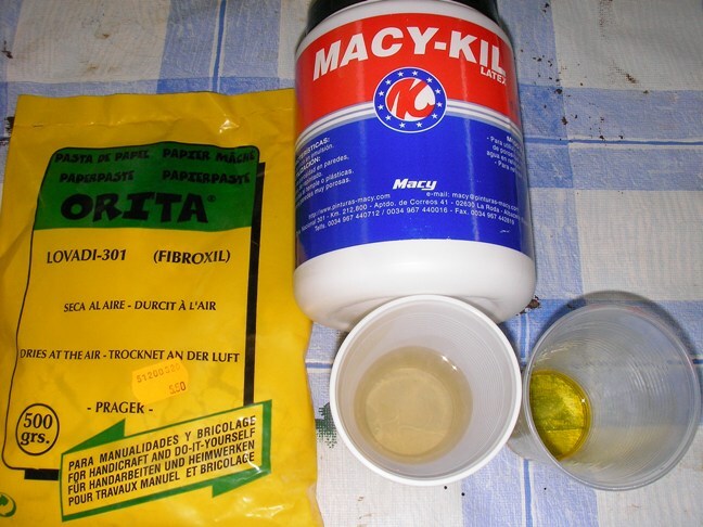

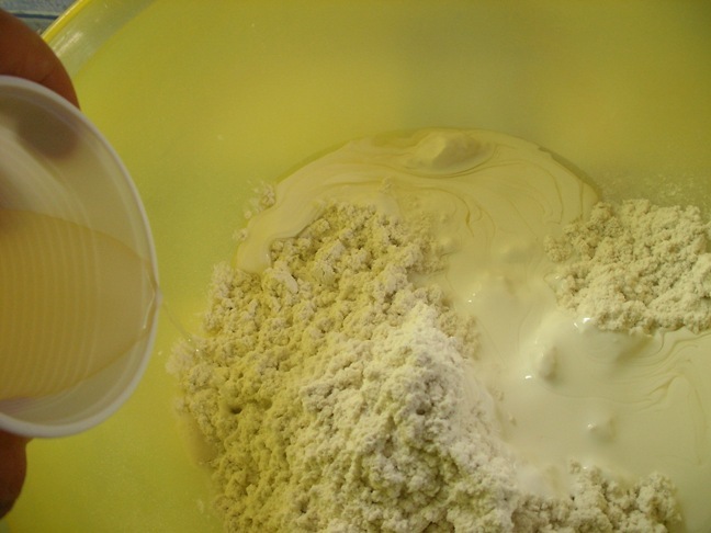

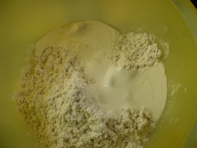

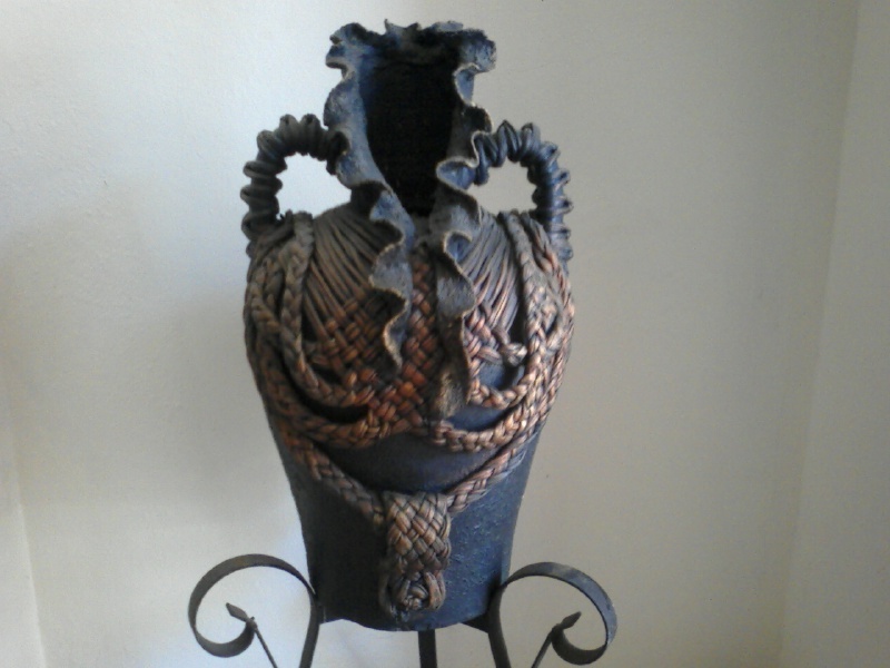

Aqui os dejo la forma de hacer la pasta de papel, es facil y para mi la cosa mas buena del mundo para complementar y modelar, endurece al aire y no mancha.
Espero que os guste.
saludos.
Modificado por lola 26/3/2008 12:57
(2 para un kg de pasta,poner 2 dedos de un baso de agua medio vaso de latex y un chorrito de aceite.JPG)
(4 si la cola es densa poner menos cantidad.JPG)
(5 aaÃadir le agua caliente.JPG)
(6 aaÃadir el aceite.JPG)

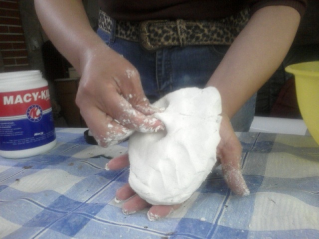

(7 amasar primero en el cuenco y despues en la mesa.jpg)
(8 la textura que tiene que quedar es como la plastilina.jpg)

Lola... El resultado es como el de la plastilina, pero... ¿se puede guardar?, me explico, una vez realizada la pasta, ¿se puede guardar el sobrante en el frigo envuelta en plástico?, es que, eso es lo que hago con todas las pastas que utilizo, tanto la Das, como el barro. Y chica... no veas que bien me va ha venir esa pasta, y fíjate que ya la tenia comprada a falta de empezarla a hacer con otra técnica, pero creo que esta me va a dar mejor resultado. Voy a ver si tengo latex ahora mismo. Un besote.

Lola... ¿cola ó latex?.
Lola...el aceite para esa cantidad ¿una cuchara sopera? ¿que misión tiene? ¿vale la cola blanca de carpintero?
Gracias
2811
Hola chicos, respondo a vuestras preguntas, la pasta de papel se guarda en un cacharro hermetico o en un plastico bien cerrado, es muy moldeable, de una dureza inigualable y sobre todo super limpia. Si que se puede hacer de igual modo con cola de carpintero, pero con el latex adquire una elasticidad mayor y mas blandita, yo hay veces que no tengo latex y la hago con cola ,pero cuando no la gastas pronto se endurece mas.
Jerenfer la cantidad de aceite es de unas 30 gotas mas, menos, su fundamento es dar mas suavidad y para que no se pegue a las manos, en realidad se le pone glicerina, pero el aceite funciona igual de bien y es mas barato. UNA COSA PARA LA QUE MAS UTILIZO LA PASTA DE PAPEL ES PARA PONER MANTOS A LOS PASTORES , HAY GENTE QUE NO LE GUSTAN LAS TELAS Y ESA ES UNA BUENA FORMA DE MODIFICAR ,SIN QUE SE NOTE. Os mando un mensaje privado para que veais las muchas utilidades que se le puede dar a esta pasta.

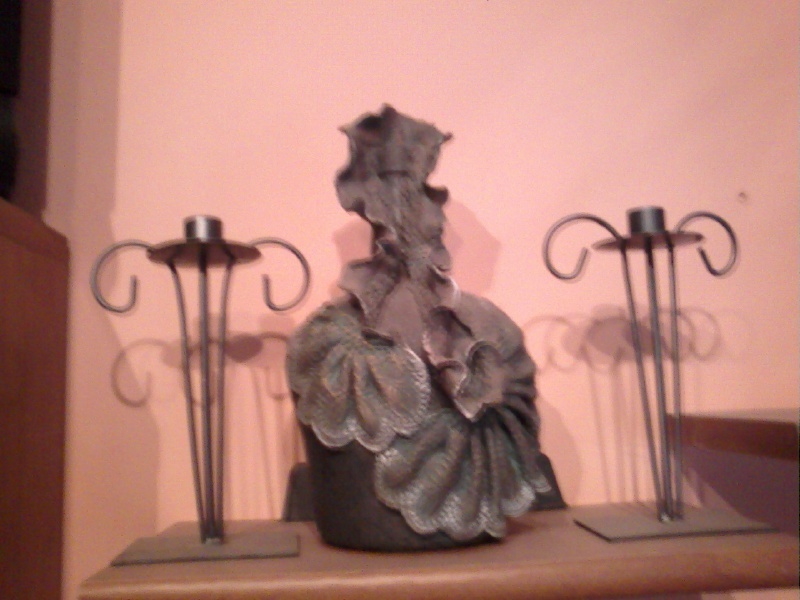

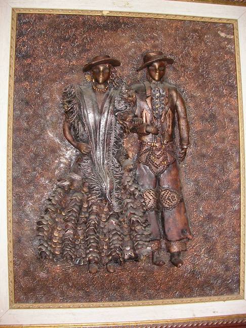

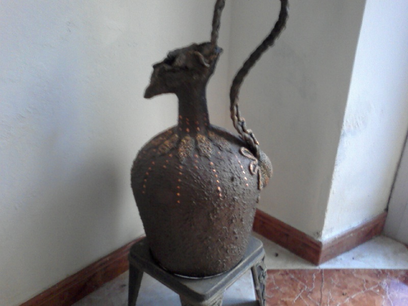

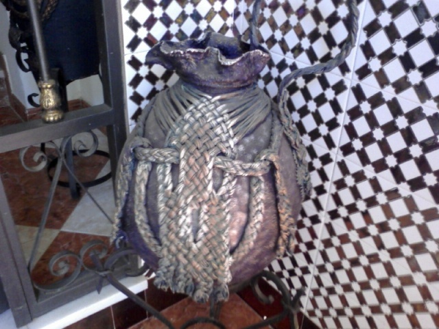

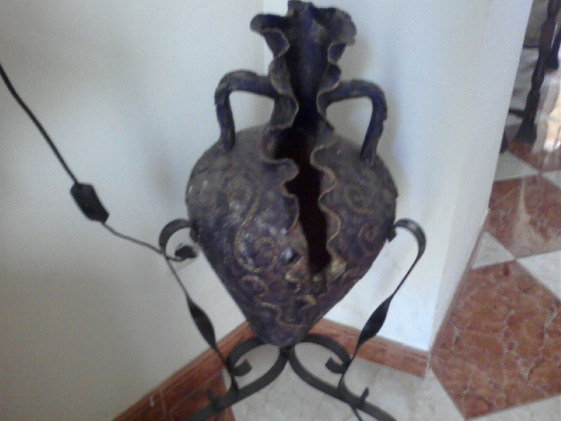

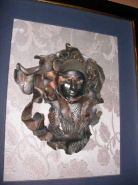

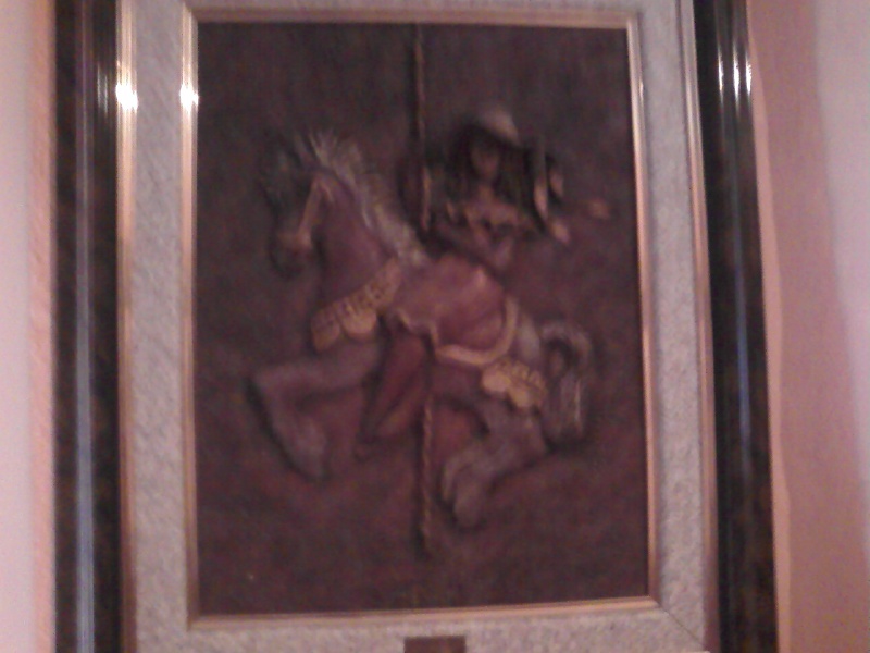

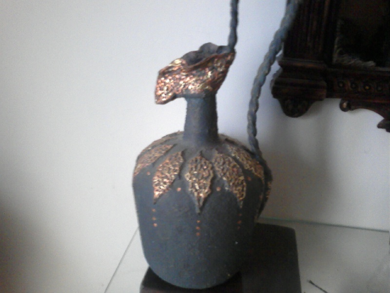

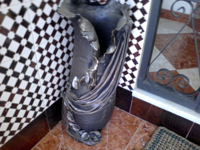

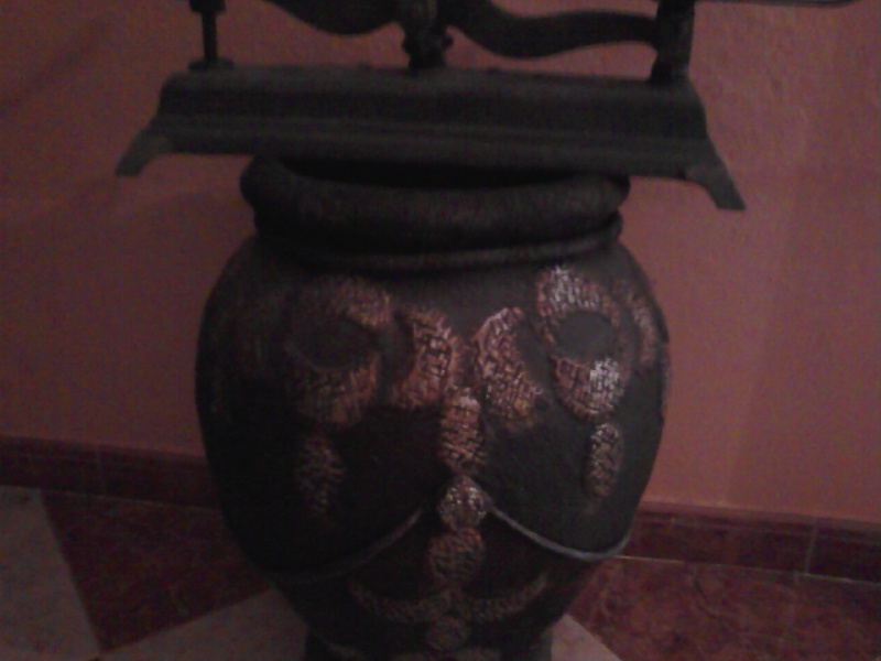

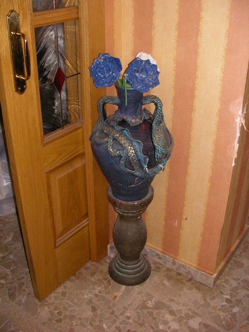

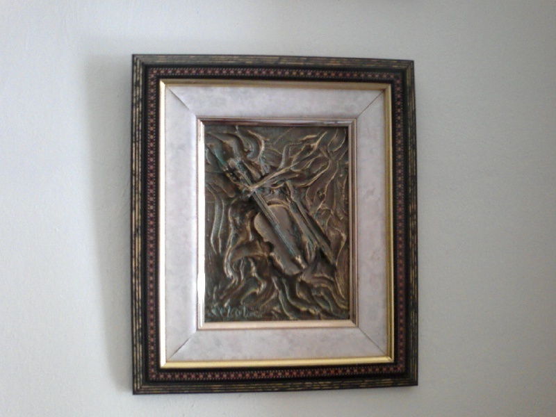

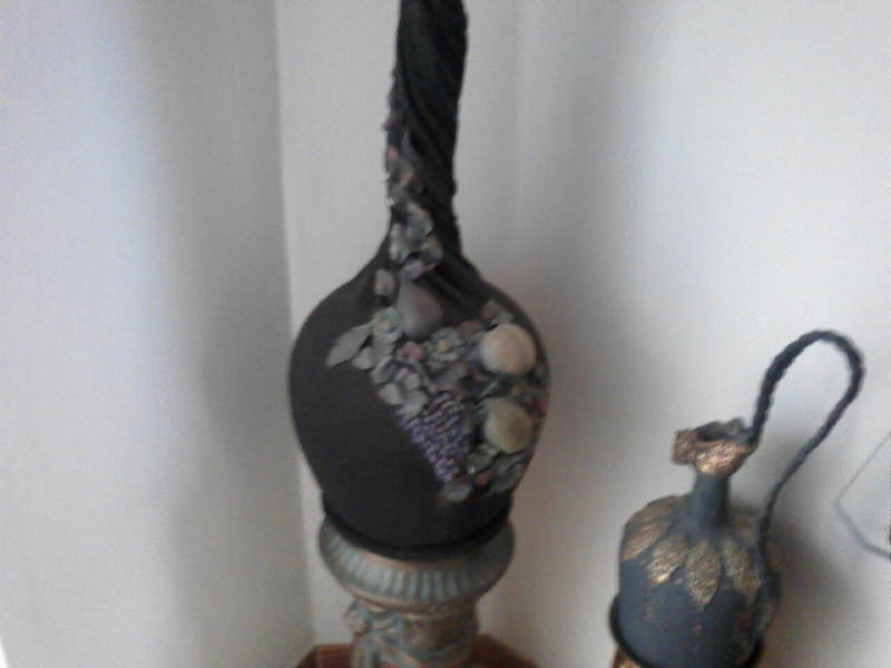

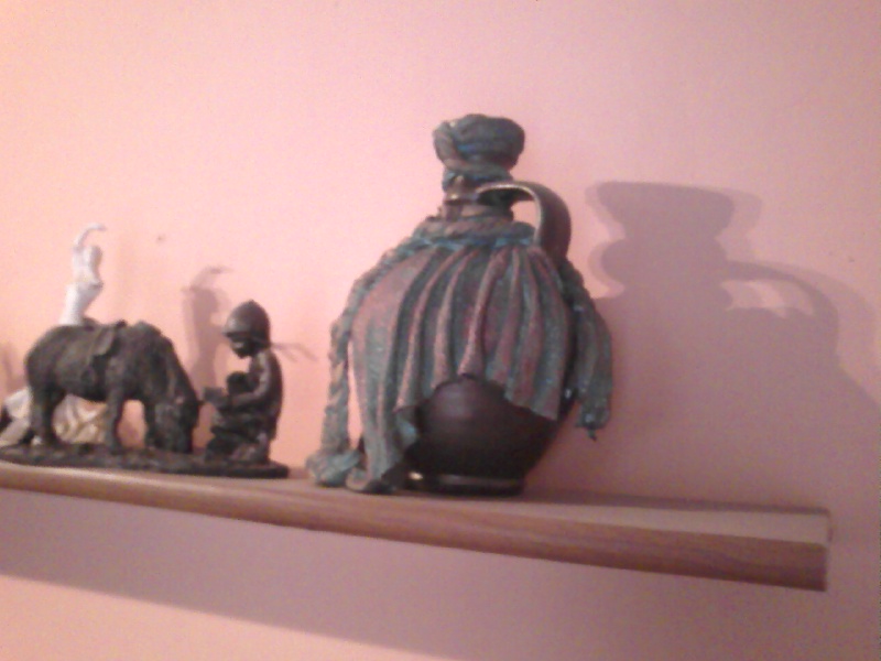

aqui os dejo una muestra de lo que se puede hacer con esta pasta, trasladarlo a vuestros belenes y vereis como le sacais partido.

Lola muy bien, gracias por la respuesta. Se me olvidó preguntarte sobre la duración, aunque ya dices que bastante... ¿una vez hecha cuanto tiempo dura aprox., con sus características y bien conservada?
2811
hola Jerenfer, mira la duracion es muuuuuuuuuuuuuuuuuy larga, años diria yo, eso si si esta bien guardada, aunque no es mi caso pues yo gasto mucho y ligero, cuando no se va a gastar en tiempo, se puede congelar y asi tenerla en su punto durante años. es muy buena.
