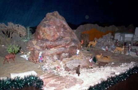

de cartapesta pero el resultado no es igual , y del todo limpio tampoco es
es papel de diario , cola cinilica y pintura

hola adiati la puedes hacer con espuma de poliuretano
216
palma de mallorca
Por si te sirve de ayuda las hago de espuma de poliuretano y con un poco de cuidado practicamente no se enguarra nada, una vez seca se puede tallar y pintar.
