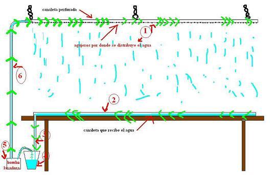

hola tengo una idea un poco clara igual vosotros ya la sabeis que creo k si el proyecto trata de una canaleta o tubo de goteo (para huertos y demas) suspendida/o en el techo(1) que previamente hemos aujereado por ahi saldra el agua, el agua de lluvia la recojera una segunda canaleta (fig 2) que podremos instalar entre el 1r i 2o plano de nuestro belen, ya fuera del celaje ( la canaleta debe salir por un lateral del celaje) en el extremo que esta fuera del celaje colocaremos un tubo ( fig 3) para desaguar el agua a un cubo (fig 4) para posteriormente poder subir el agua mediante una bomba de lavadora o una bomba de gran potencia y caudal (fig 5) por un tubo de un grosor considerable (fig 6) para volver a subir el agua a la canaleta suspendida en el aire
elementos de construccion:
- 2 canaletas de pvc / 1 canaleta 1 tubo de goteo para huertos y demas
- cadenas, cuerda, hilo de nailon (pescar) para colgar la canaleta (fig 1) del techo
- Tubo transaprente
- cubo de 5 a 10l o superior
- bomba de lavadora o una bomba de gran potencia y caudal (debe subir un min. de 1,00 ó 1,50m)

os adjunto plano para la construccion

(lluvia.JPG)

Pues yo suprimiría el cubo, porque el agua que recojas de la lluvia puede ir al recipiente donde está la bomba.
420
23/1/2007 22:23
Perdón ahora veo que la bomba de lavadora no tiene recipiente, pero el cubo entonces me parece pequeño.

En el apartado de agua, en "tejas plásticas" expliqué como lo hice en el año 2004. Utilicé una bomba sumergible de achique (ranita) en vez de la bomba de lavadora, el recipiente que recibe el agua es en el que introduzco la bomba. Después tenía dos circuitos lluvia suave y fuerte, teniendo una electroválvula en el circuito de la fuerte para abrirla o cerrarla.
Intenta cerrar los laterarles para que no tengas agua por todos lados, el tema del patio central es muy buena idea, aunque hay muchas otras pero es necesario dar imaginación.
Espero haberte aclarado algo.

Utiliza un filtro para recoger el agua.
Si es posible el agua destilada sin cal.
En lugar de una bomba de lavadora una sumergida.
Realiza un pequeño prototipo primero. Suerte y ya cuentas.
