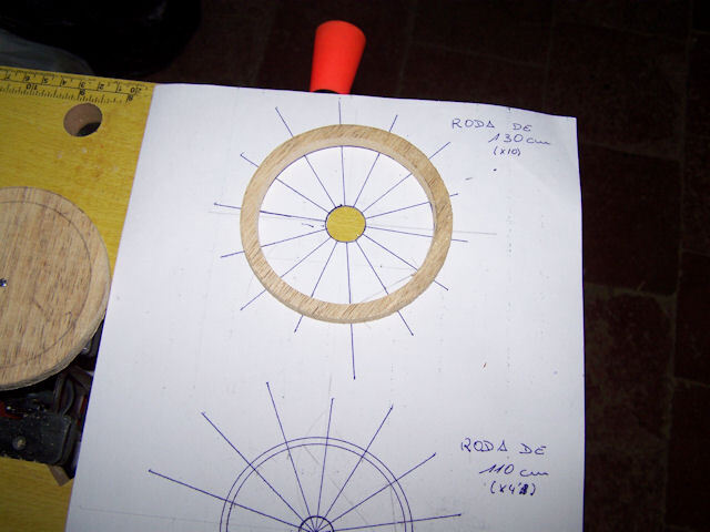

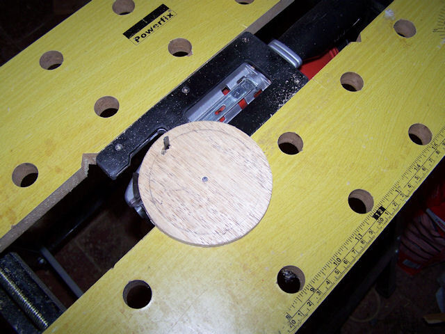

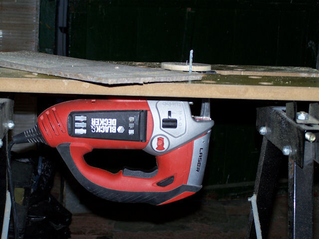

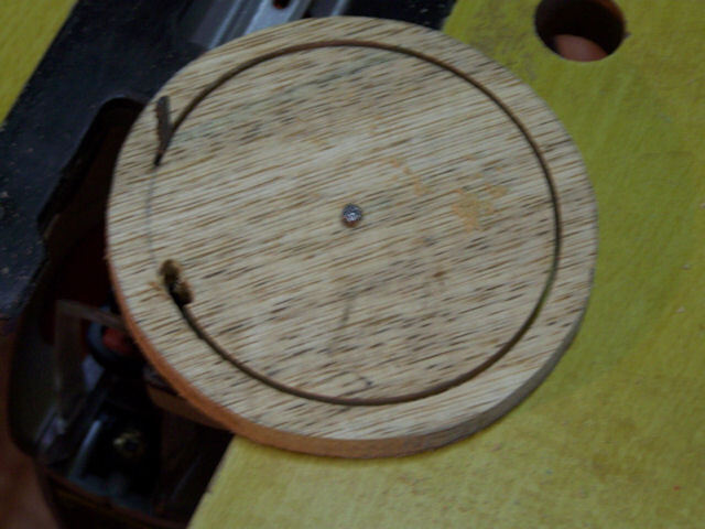

Hola,os pongo como hice los aros de madera para las ruedas de mi carro.En un banco ponemos la caladora al reves,con la sierra hacia arriba y medimos el radio de la rueda,a continuacion clavamos el trozo de madera con una punta donde nos de el radio que queremos y solo se trata de ir dando la vuelta a la madera y ya esta.Decir que en estas fotos ya habia sacado la circunferencia exterior del mismo modo,lo que no hice foto

Me gusta mucho ese sistema de trabajar con la sierra de calar, una pregunta ¿como sujetas la sierra? ¿Solo con la presión del banco o la sujetas con algo más? Da la sensación de que usas solo la presión del banco, y no me parece un sistema muy seguro, tú me dirás que lo utilizaste. Otra cosa, el clavo donde gira la madera ¿lo clavas en el banco?
478
Es Castell-Menorca
el banco es de aquellos que se separan por la mitad ,con dos varillas roscadas que puedes abrir o cerrar y si bien aprietas es seguro,ya que no ejerces mucha presion contra la hoja de corte.Si,el clavo esta clavado en el banco(que es de madera.Se podria hacer un soporte especial para la caladora pero las hojas que van bien son las mas finas que hay y el inconveniente es que son cortas y por eso la caladora esta a ras de banco
