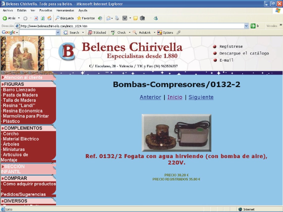

En Belenes Chirivella tienes una ya preparada, si te la quieres pergeñar tú pues la miras con detenimiento, consta de un compresor de aire que debes instalr más alto que el puchero, luego tienes que unirlos con un tobito de goma disimulado, poner la fogata debajo del puchero y llenarlo de agua (H 2 O)
(Puchero1.jpg)
Adjuntos Puchero1.jpg (184KB - 229 descargas)
