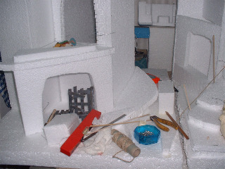

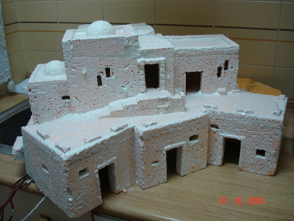

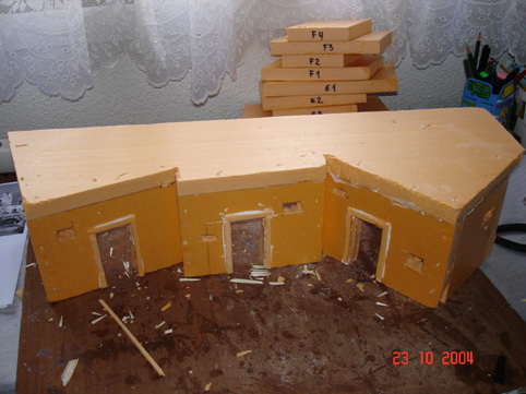

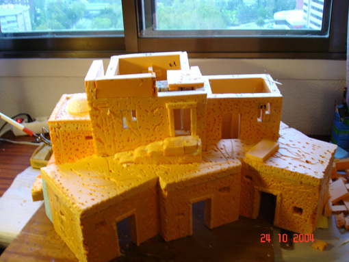

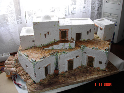

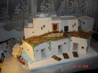

Nando, ahí tienes a continuación como se hace lo que dice Iñigo, con un ejemplo del año pasado
A ver si te animas.
(01 Pueblo-web.jpg)
(02-Pueblo-web.jpg)
(03-Pueblo-web.jpg)
(09-Pueblo-Aguaplast-web.jpg)
(10-Pueblo-Pintura Int-web.jpg)
(11-Pueblo-Pintura final-1-web.jpg)
(12-Pueblo-Pintura final-2-web.jpg)
Adjuntos 01 Pueblo-web.jpg (70KB - 870 descargas)
Adjuntos 02-Pueblo-web.jpg (75KB - 525 descargas)
Adjuntos 03-Pueblo-web.jpg (93KB - 515 descargas)
Adjuntos 09-Pueblo-Aguaplast-web.jpg (94KB - 677 descargas)
Adjuntos 10-Pueblo-Pintura Int-web.jpg (90KB - 545 descargas)
Adjuntos 11-Pueblo-Pintura final-1-web.jpg (93KB - 573 descargas)
Adjuntos 12-Pueblo-Pintura final-2-web.jpg (95KB - 776 descargas)

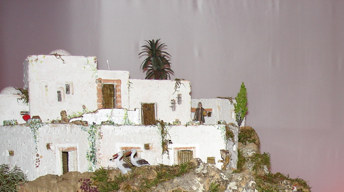

Como avance de las fotos del Belén parroquial adjunto la foto del pueblo del Belén parroquial 2005 que se incluyó en este Mensaje en su estado de construcción.
Modificado por Geni 18/1/2006 23:44
(Nazaret de madrugada.jpg)
Adjuntos Nazaret de madrugada.jpg (232KB - 2253 descargas)
