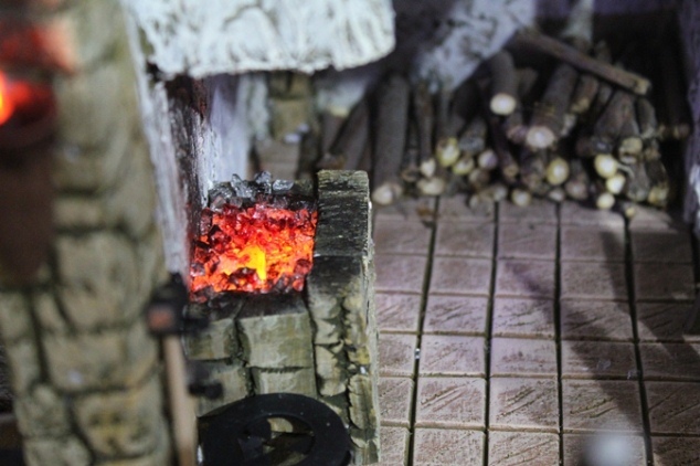

28/9/2012 19:04
Hola Jesús, por si te puedo ayudar. Hay 2 maneras muy fáciles y con muy buen resultado para hacer brasas:
El primer paso es el mismo, haces un agujero en el porex y pones una bombilla de las de imitación llama (puede ser grande o de las pequeñas de led).
Luego hay 2 formas para cubrirla:
1.- Con cristales rotos de los de las lunas de los coches, estos cristales basicamente porque no cortan y rompen de una forma particular.
2.- Una vez cuabierta la bombilla con los cristales, los pintas a pincel seco imitando el efecto brasa (gris y ngro).
Queda un efecto verdaderemnte muy real.
Otra forma es que a la misma bombilla la cubres de silicona (transparente) y puedes hacer lo mismo con la pintura o espolvorear un poco de ceniza real (de un cigarrillo p.e.)
Espero haberte ayudado.
