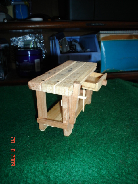

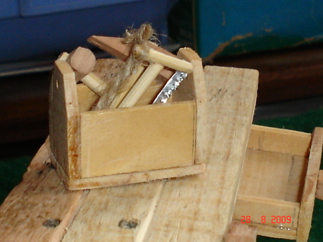

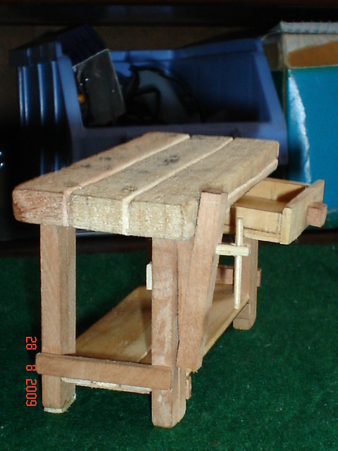

Buenos dias amigos belenistas, hoy quisiera que me ayudasen para saber como poder envejecer la madera de una mesita de carpintero que construi, que de paso sea dicho la he podido llevar a buen termino gracias a la gran ayuda que Ustedes nos dan en el foro, coloco unas fotos y espero sus amables respuesta, gracias.
(DSC04265.JPG)
(DSC04266.JPG)
(DSC04267.JPG)
Adjuntos DSC04265.JPG (143KB - 319 descargas)
Adjuntos DSC04266.JPG (141KB - 295 descargas)
Adjuntos DSC04267.JPG (153KB - 290 descargas)
682
Guatemala, Centro America.
Bueb dia amigos belemistas, el dia de hoy quiero molestarles para que me indiquen como es que Ustedes envejecen la madera , ya que construi una mesita de carpintero, pero quisiera que se vea avejentada, pero no se como lograrlo; de paso sea dicho esta mesita la logre construir con la valiosa colaboracion del Foro, anticipadamente muchas gracias.

con nogalina queda muy bien ,son unos polvos que disuelves en agua,, se gasta en carpiteria,,porcierto la mesa esta pero que muy bienn,,
Con nogalina o cera de anticuario.

La mesa te ha quedado fenomenal!!!Si lo que quieres es "volverla vieja",aparte de darle colr oscuro,desgasta los cantos y esquinas de forma irregular y le daras un toque mas realista.

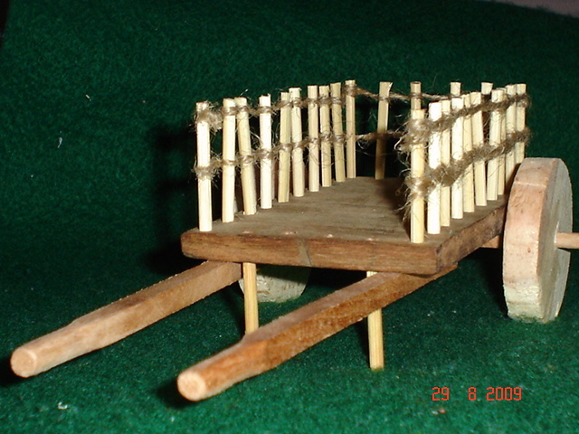

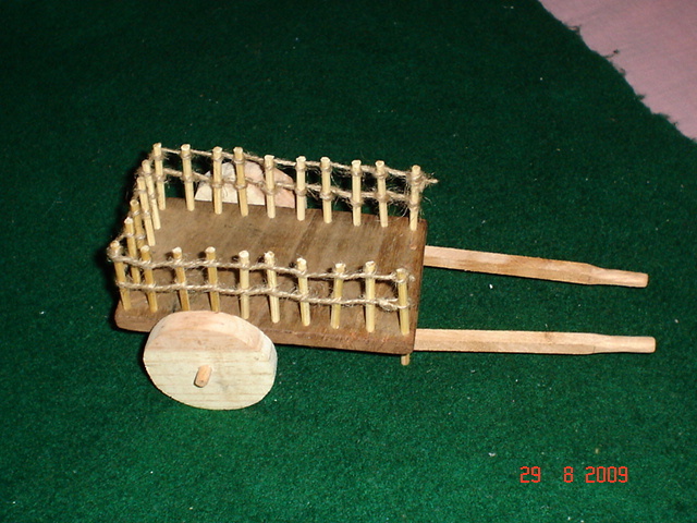

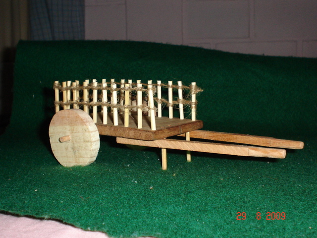

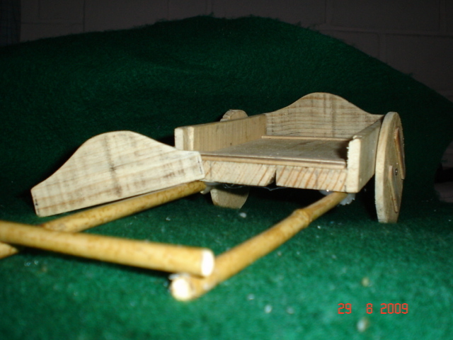

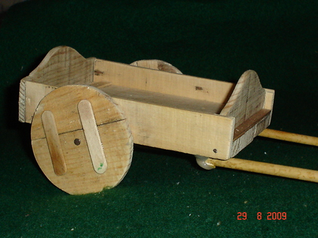

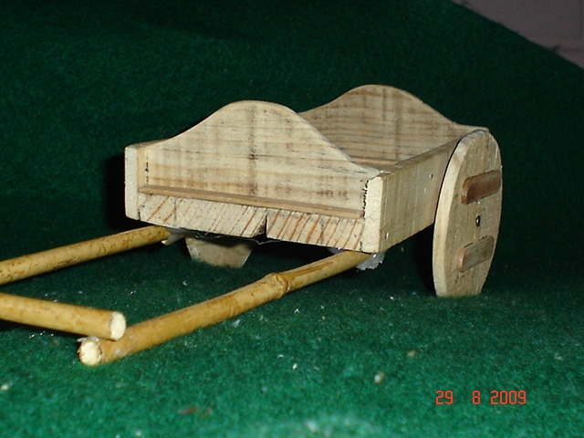

GRACIAS a tod@s por la ayuda desinteresada que me han prestado y con tanto consejo ya me he puesto a hacer otros
trabajos, para ir aplicando todos y cada uno de sus tips y asi tener distintos tonos en la madera de mis trabajos, por de
pronto ayer construi unas carretas, las cuales les quiero mostrar, por supuesto es una mezcla de lo que he visto en el
"Foro".
(DSC04268.JPG)
(DSC04269.JPG)
(DSC04270.JPG)
(DSC04271.JPG)
(DSC04273.JPG)
(DSC04275.JPG)

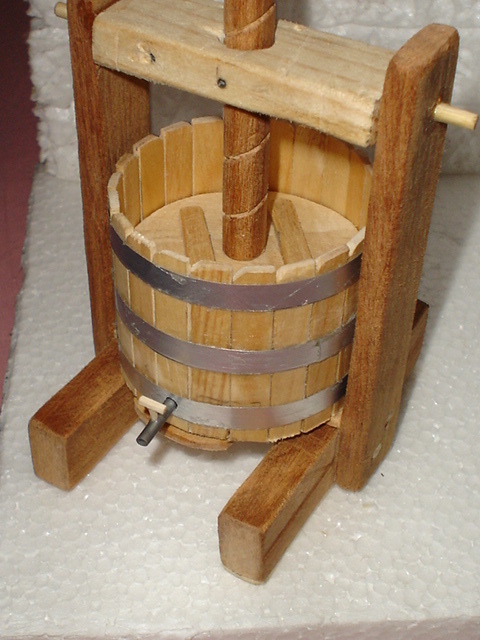

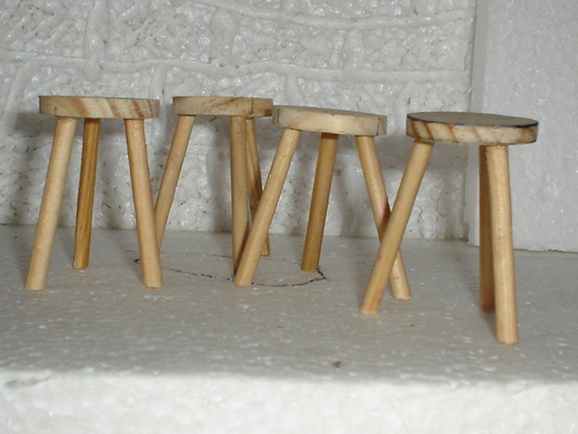

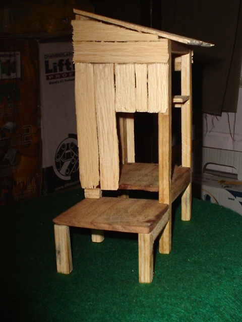

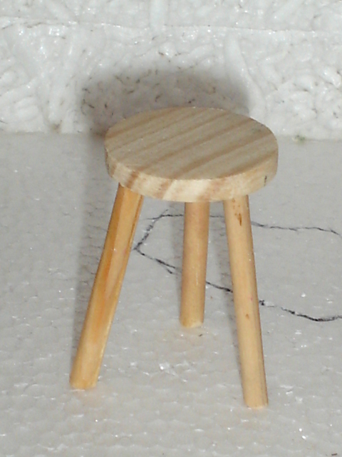

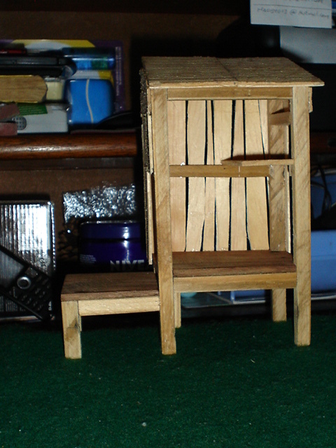

Coloco otras piezas nuevas que he realizado,
gracias de antemano por sus comentario y creanmelo que esto
no seria posible si no hubiese entrado al "Foro", para tomar
ideas o copias de Ustedes.
(DSC04335.JPG)
(DSC04336.JPG)
(DSC04353.JPG)
(DSC04346.JPG)
(DSC04352.JPG)
(DSC04376.JPG)
(DSC04360 Gallinero.JPG)
(DSC04363.JPG)
Adjuntos DSC04335.JPG (161KB - 242 descargas)
Adjuntos DSC04336.JPG (151KB - 216 descargas)
Adjuntos DSC04353.JPG (164KB - 243 descargas)
Adjuntos DSC04346.JPG (150KB - 318 descargas)
Adjuntos DSC04352.JPG (156KB - 199 descargas)
Adjuntos DSC04376.JPG (160KB - 192 descargas)
Adjuntos DSC04360 Gallinero.JPG (154KB - 667 descargas)
Adjuntos DSC04363.JPG (139KB - 221 descargas)

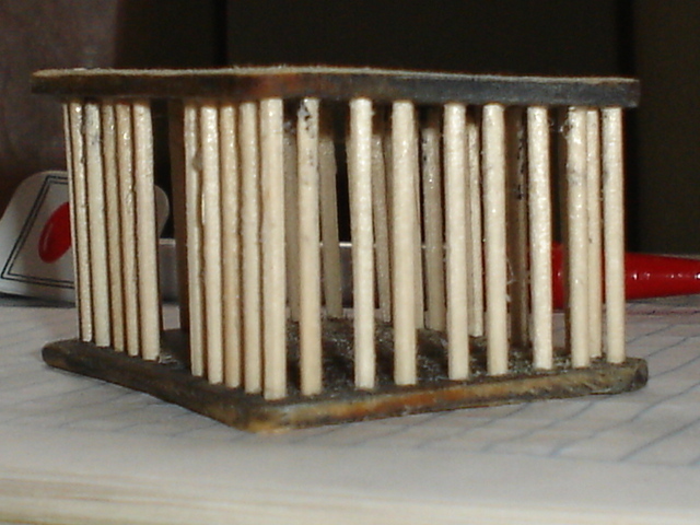

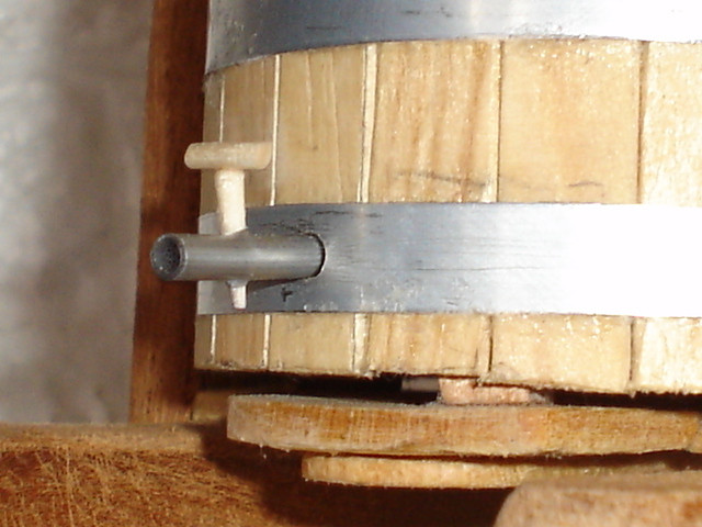

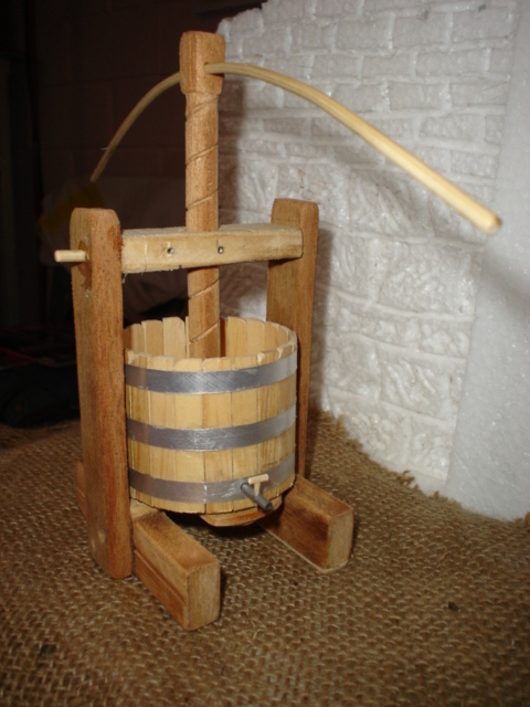

682
Estas son fotos de mis nuevas piezas realizadas,
Unos banquitos, un torno para exprimir las uvas,
una jaulita para palomas y un gallinero al cual le
falta colocarle la puerta para sacar los huevos jeje,
la malla y la escalerita para que suban las gallinas.
pendiente en todas de gastarlas y de colorearlas
para que se vean mas reales (avejentadas),
y nuevamente gracias por sus opiniones.
