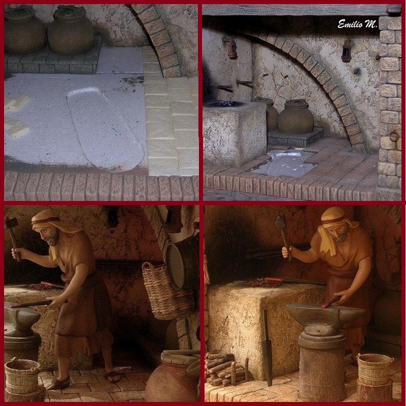

Cuando utilizo losas hechas de poliestireno extruido :
  1. La peana de la figura la empotro antes de colocar las losas, a una profundidad de manera que cuando coloque dichas losas, la suela de los zapatos de la figura quede a ras de las mismas.
  2. Al colocar las losas correspondientes a la parte de la peana de la figura, les voy dando el grosor y la forma de los zapatos, hasta que las losas queden ajustadas y a la altura que indiqué en el párrafo anterior.
  3. En la herrería que hice para el Belén anteriormente citado, el herrero tiene la peana oculta con esta técnica. Adjunto foto número 1

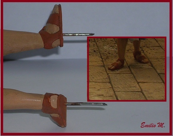

Cuando la figura la tengo que colocar en un primerísimo plano : Corto la peana.
Adjunto foto número 2

(Foto numero 1.jpg)
(Foto numero 2.JPG)
Adjuntos Foto numero 1.jpg (257KB - 316 descargas)
Adjuntos Foto numero 2.JPG (84KB - 323 descargas)
