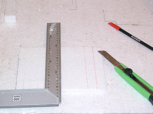

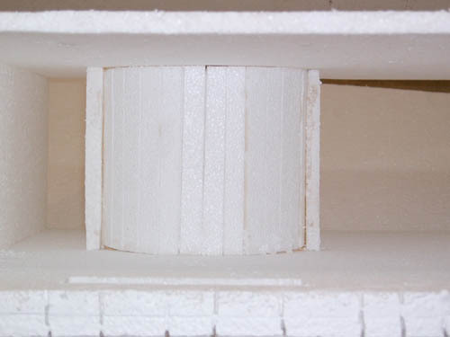

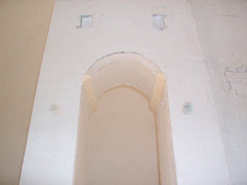

Aquí os dejo un mini paso a paso de como realizar una bóveda con porexpan de forma rápida y sencilla. Con plancha aglomerada de corcho de unos 7mm la podríamos hacer también y mas facil todavía, pero cuando no tenemos a mano un producto ó material, siempre surge una idea para utilizar otro.
1º Cortamos el porexpán con las medidas necesarias para la bóbeda, más vale quedarse largo, luego siempre podremos cortar.
2º Realizamos cortes paralelos, pero sin llegar a cortar, solo marcando hasta la mitad del espesor de la plancha aproximadamente, separando unos dos centímetros unos de otros. Si el arco de la bóveda es muy cerrado, estos cortes los haremos más próximos.
3º Con cuidado vamos dándole la forma, intentando que no se nos rompa por ningún corte y pegamos entre los dos arcos que formarán la bóveda.
Espero que con las imágenes quede todo más claro.
