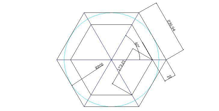

ahora estoy intentando de imitar el santuario de regla de chipiona pero no me sale el campanario ,quiero hacerlo hexagonal y no octogonal como es.
me gustaria saber como plantearlo para hunir las piezas y que quede redondo

En cuanto a la pregunta, no se si quieres dejarlo redondo o en forma hexagonal.
Te adjunto un dibujo, en el que la medidas son "ficiticias", pues no se el tamaño que quieres conseguir.
Una de las formas para hacer el campanario es cortar las 6 piezas del hexágono y a la hora de unirlas pegalas por la base a un cartón con la forma del hegágono.
En el dibujo, la linea azul (el círculo) es por si al final quieres dejarlo redondo.
Si no entiendes el dibujo, envíame un privado con las dudas y trataré de explicarlo con más detalle.

gracias corcho me ha sido de gran ayuda tu dibujo.Quiero dejarlo en forma hexagonal pero dentro del circulo.Muchas gracias de nuevo
