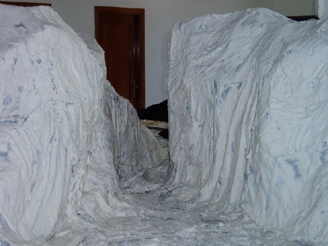

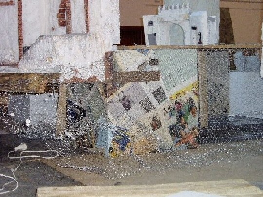

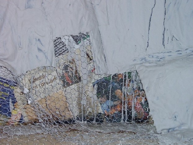

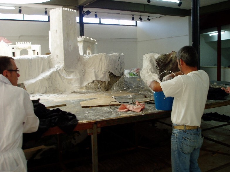

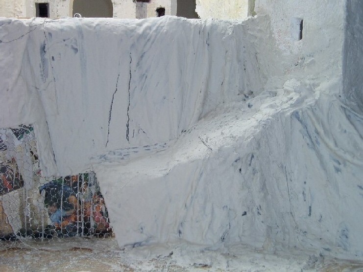

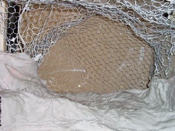

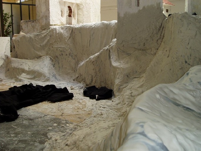

Hola Carmen, adjunto unas fotos del proceso de las montañas, tal y como lo hacemos nosotros.

Disculpad a todos, estoy en ello, cuando las fui a colgar me dí cuenta que no podía, por lo que las voy a reducir y os las envío, ¿si me deja my mujer y mis hijos y ahora el telefono

En nuestro caso una vez seca la tela mojada en escayola, en una de las fotos se puede apreciar que simplemente se sumerge en el cubo y se coloca, pasamos a pintar, antes repasamos un poco las uniones entre telas, le damos un color base oscuro y después vamos dandole las tonalidades deseadas.
