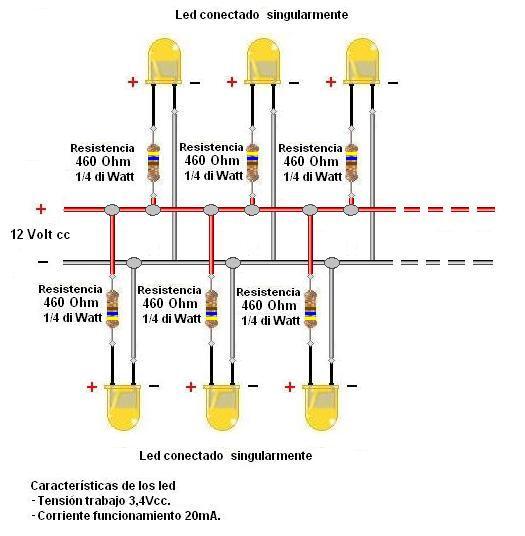

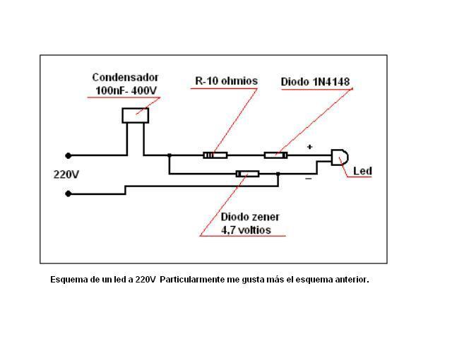

Hola foreros quisiera saber como puedo conectar 8 led a 220 voltios para iluminar escenas. Un Saludo y Gracias.
3949
Yo pondría una fuente de alimentación de 220 a 12Vcc. Y acto seguido puedes hacer el siguiente esquema:
(LED Alim_12Volt.JPG)
(led 220V.JPG)
Adjuntos LED Alim_12Volt.JPG (37KB - 417 descargas)
Adjuntos led 220V.JPG (21KB - 397 descargas)

Hola
En el caso del led a 220, el condensador no tiene que respetar la polaridad.Otra cosa la resistencia es de 10 ohmios, es que si la pongo con el guión delante R-10 me da otro valor.
un saludo
3949
Este tipo de condensador cerámico no necesita respetar la polaridad, es de corriente alterna. Las resistencias no tienen polaridad y no llevan ningún guión que identifique la posición, solo llevan unas barras de colores que identifican su valor.
141
Gracias por la aclaración del condensador. Sobre la resistencia el caso que si meto el valor en un programa de codigo de colores de resistencia dan valores diferentes.
(valor que pongo 10 Ohm), resultado 10R Marrón, negro,negro
( valor que pongo R-10), resultado 0R10 Marron, negro,azul
Un Saludo

3949
Perdona Rom, no había entendido tu pregunta sobre las resistencias. La resistencia a la que se refiere el circuito es de 10 Ohmios, el valor que te da cuando pones R-10 es = 0R10 (0,10 Ohmios) por lo cual, quiere decir que al poner la (R) delante del valor, el programa determina que la unidad es (0). Prueba poniendo primero el valor (10R) para referirte a 10 Ohmios.
