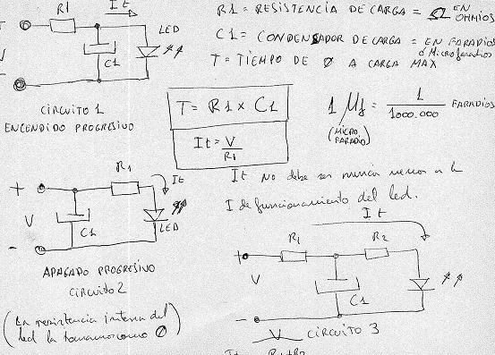

Bien por el comentario de Oriente con el detalle del porexpan. Además esos ya vienen preparados para conectarlos directamente a 220v. No sabía que existian así. Yo los pongo, y los alimento con una fuente de 5v, con una resistencia limitadora, y 2 condensadores, para que el encendido - apagado no sea de golpe, y lo haga suavemente.

Para Geni:
Los circuitos se basan en la carga - descarga del condensador. Es importante que la intensidad que circula por la resistencia, sea cuando menos igual a la intensidad minima de funcionamiento del led.
Si quieres profundizar, mira en cualquier libro de electrónica básica:
Resistencia, Tensión e Intensidad. Carga y descarga de condensadores, Ley de Ohm, Cálculos asociados a la ley de Ohm y Cálculo de la constante de carga y descarga de un condensador.
Modificado por Nabateo 31/1/2006 01:46
(Docu0002.bmp)
Adjuntos Docu0002.bmp (216KB - 140 descargas)
Ok, oriente,
gracias por el grafico nabareo
salu2 de novo, PABLO
