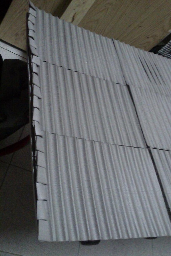

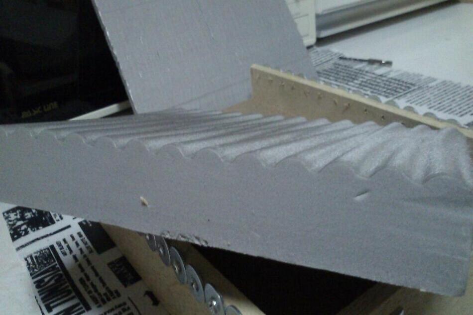

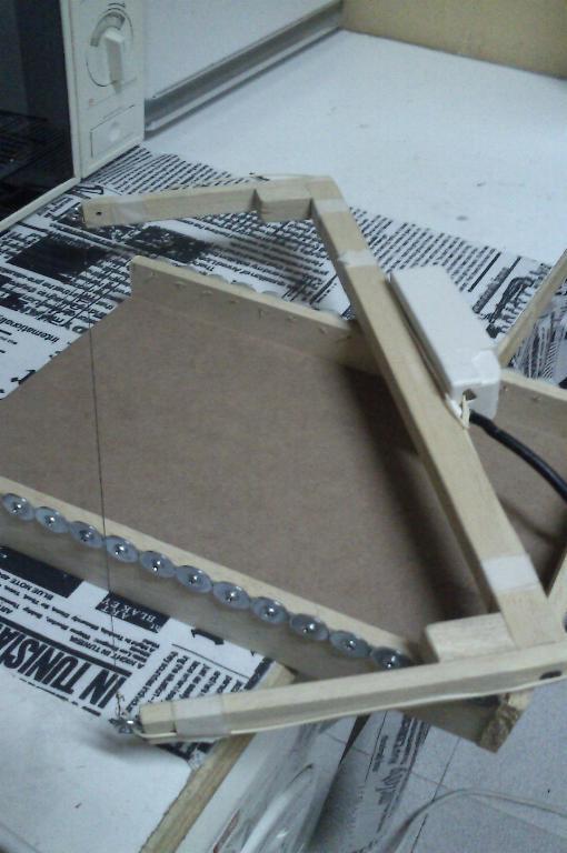

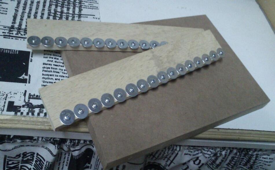

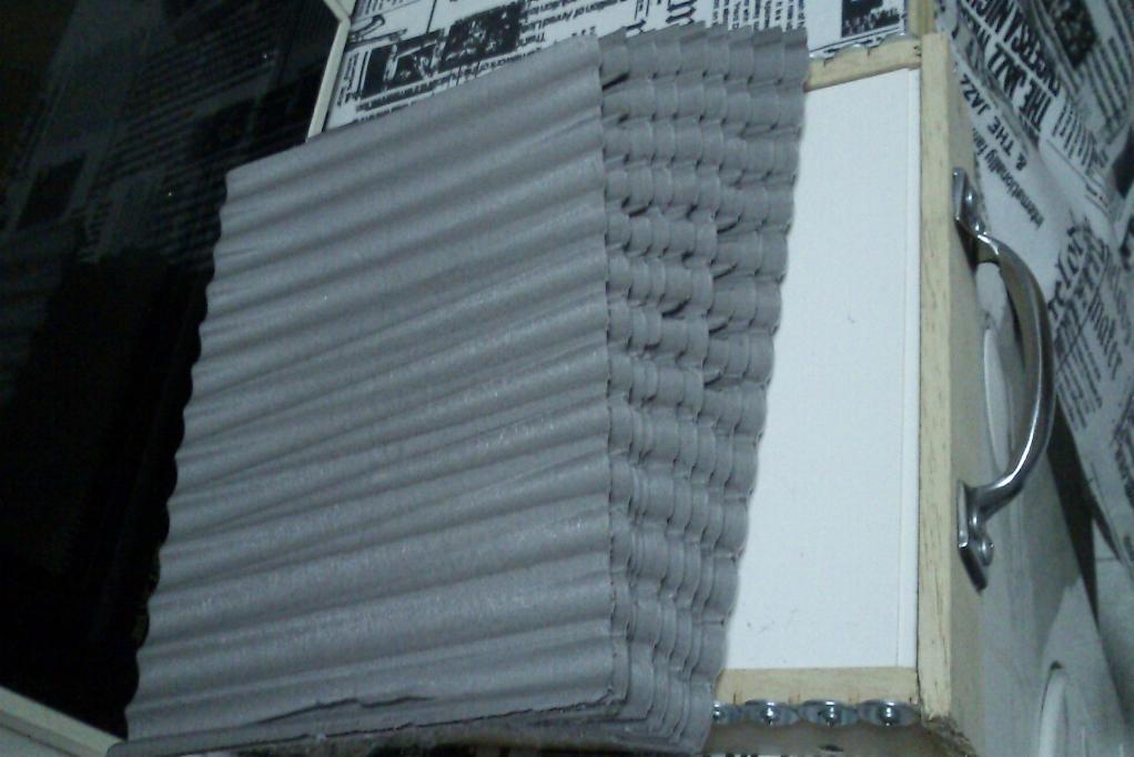

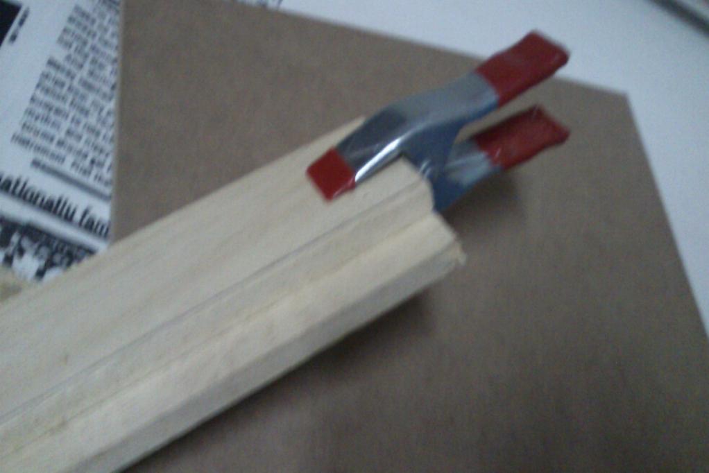

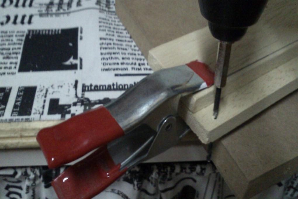

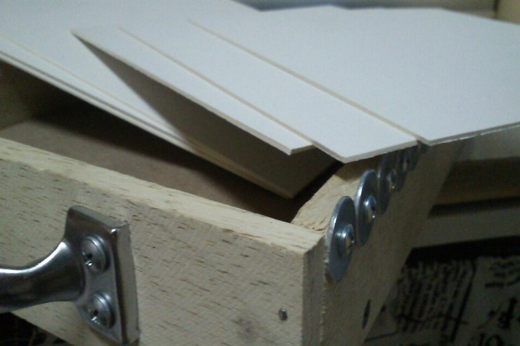

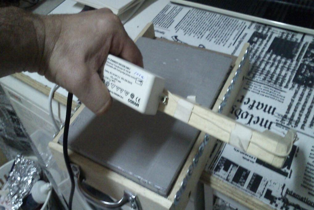

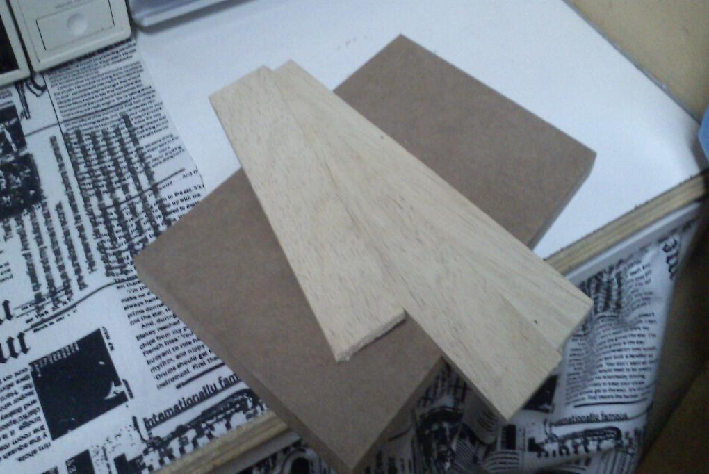

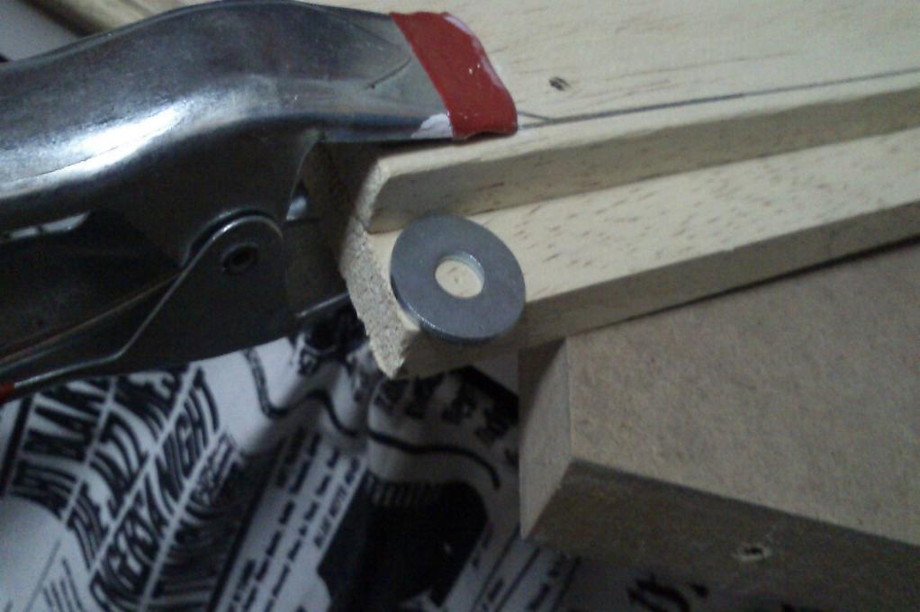

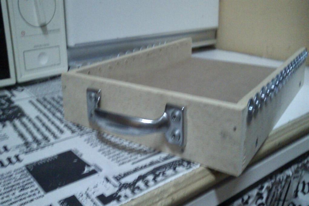

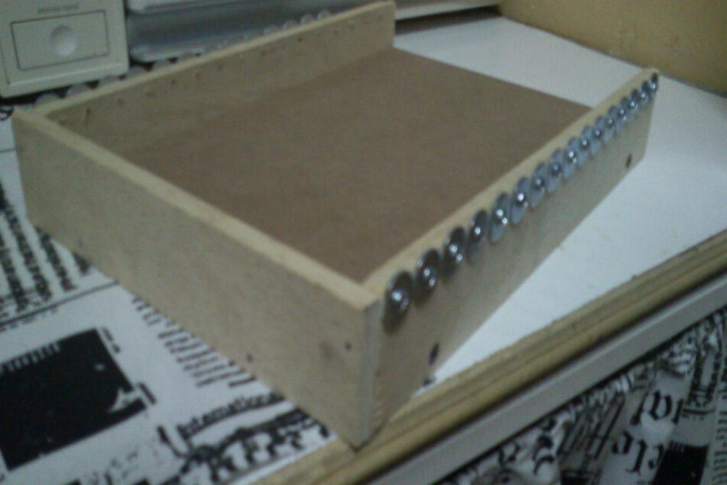

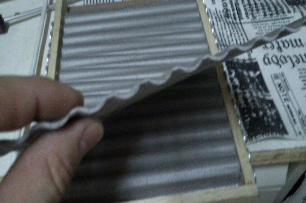

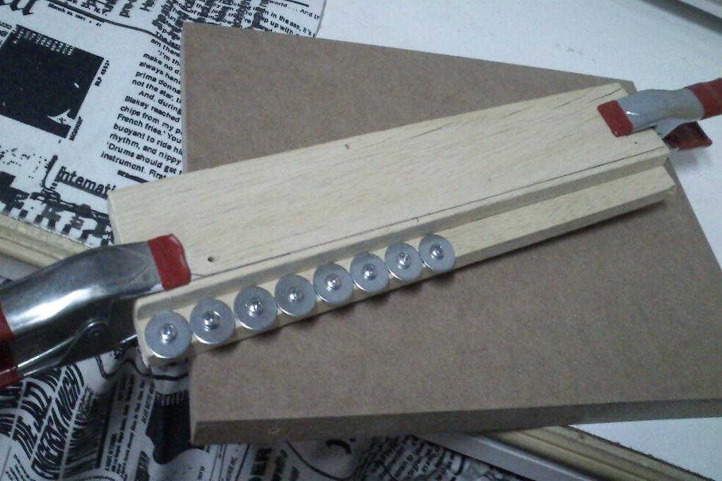

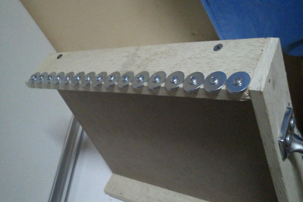

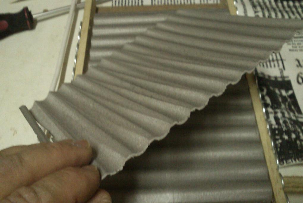

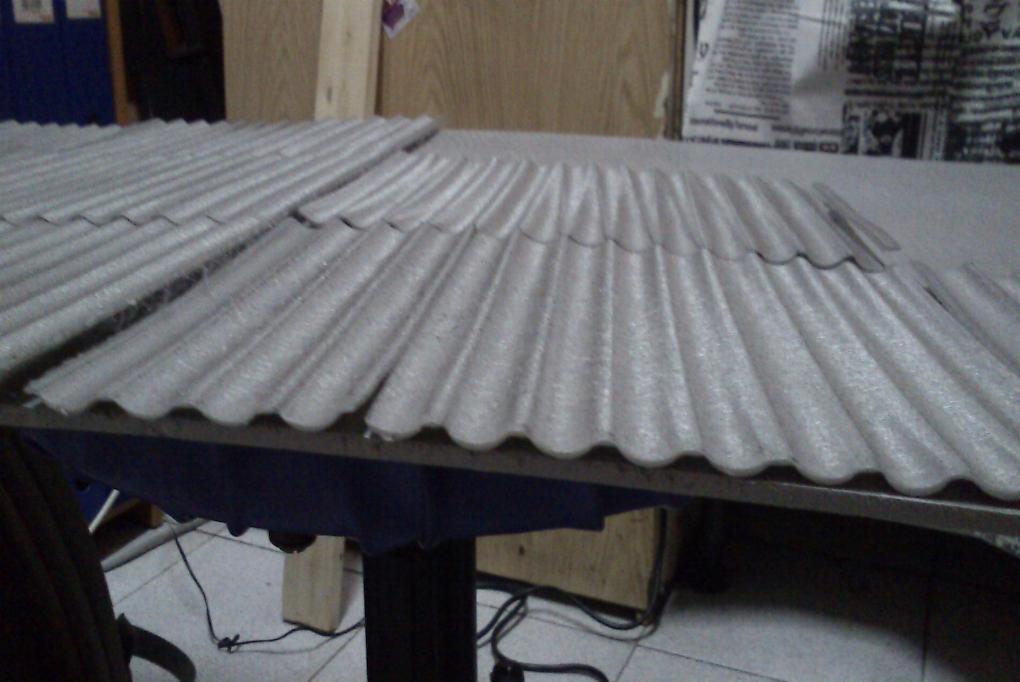

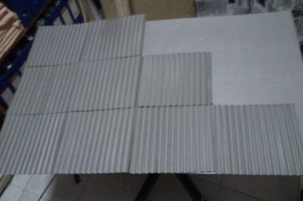

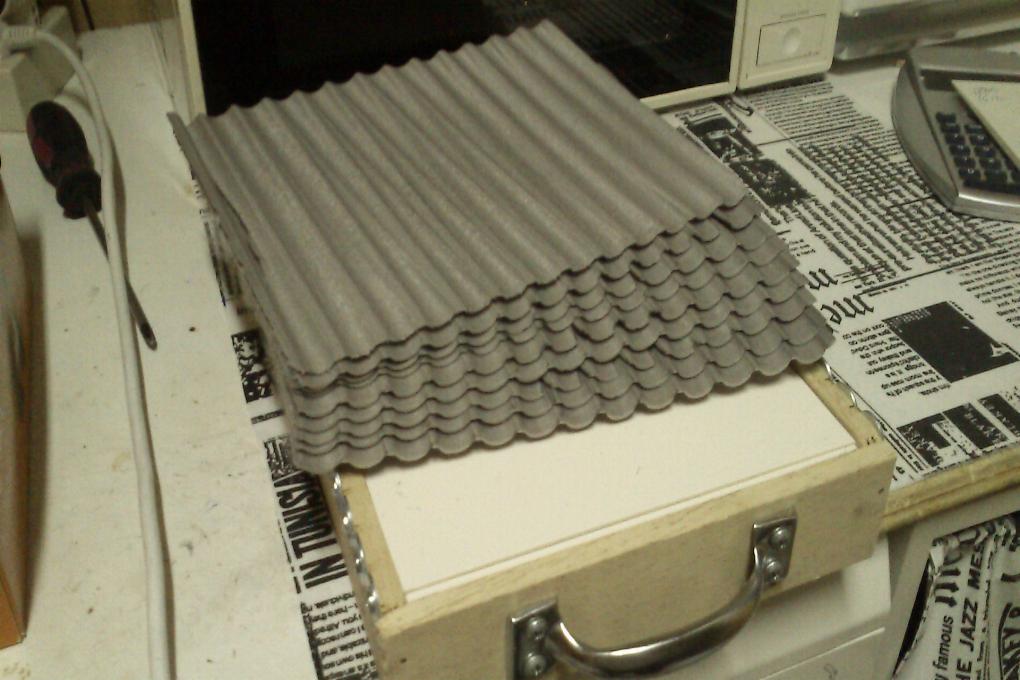

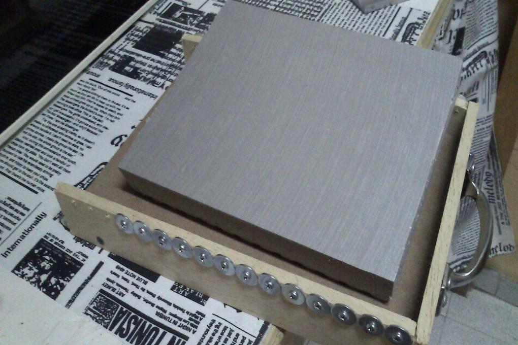

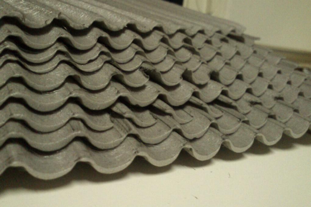

Hola, os presento esta maquinita que esta inspirada en una que he visto de Pedro Mainz (ABP), la suya es para hacer tejas y la mias es para ahorrar el hacer unas cuantas, se trata de hacer una especie de "Onduline" para no tener que poner las tejas de abajo, con lo cual nos ahorramos la mitad de las tejas que tengamos que hacer.
Espero que os sea util
