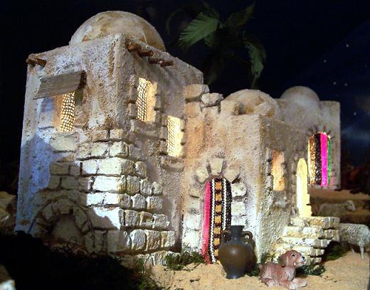

Hola compañero EnnriQue!! Yo las casas las hago con cartón. Elijo pequeñas cajas que se ajusten a la forma y tamaño que quiero o simplemente las voy recortando sobre la marcha. Las puertas y ventanas quedan a tu imaginación...Los ladrillos, zócalos, cornisas las puedes hacer con trozos de corcho blanco, o, mucho más recomendable por el acabado, con porex. Las cúpulas puedes hacerlas con bolas de corcho cortadas por la mitad. Luego puedes darle textura a las paredes con arena revuelta en pintura o con escayola.
Aquí te dejo una casas de las mías, que dicho sea de paso, estoy a punto de remodelar. Espero q te sirva. Es muy fácil de hacer. El resultado no es como el de otras técnicas pero te puede hacer un buen apaño. Saludos!!
(casa.JPG)
Adjuntos casa.JPG (54KB - 254 descargas)
