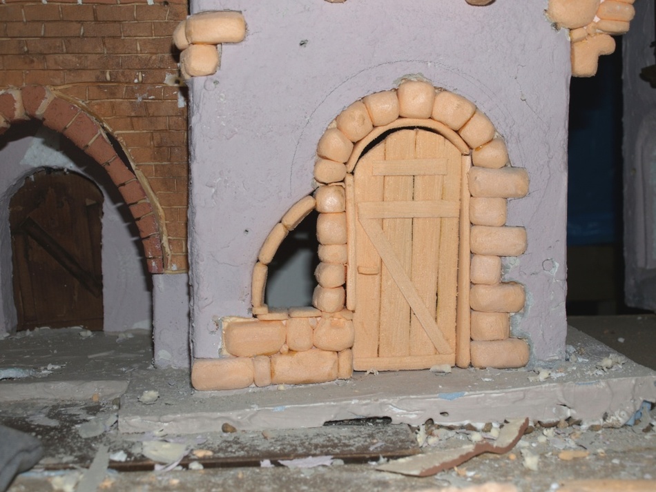

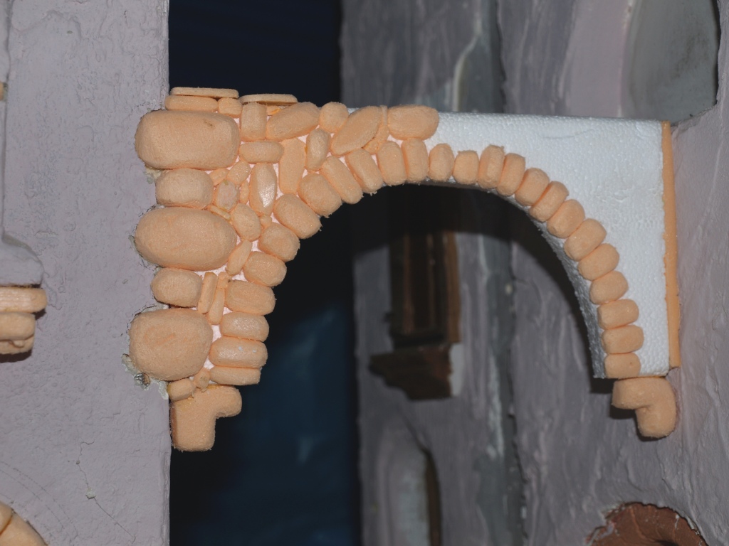

ola a todos los foreros tengo una pregunta
me podreis decir como pintar estas piedras para que pareccan de verdad o para que queden bien me podreis explicar y ponerme fotos
gracias estas son las piedras
(P7292227.JPG)
(P7292225.JPG)
Adjuntos P7292227.JPG (201KB - 167 descargas)
Adjuntos P7292225.JPG (243KB - 172 descargas)

Si quieres puedes mirar en paso a paso uno que he colocado y veras como pinto las piedras.El titulo es casa para belen 2007.Un saludo

pero cuales son los colores mas usados y que capas tengo que dar?

colores mas usados, gris oscuro,marron,ocre y marfil. La base con gris oscuro y algunas zonas marron, a continuacion veladura de ocre, la siguiente ocre mezclado con marfil y algunas zonas de marfil solo.verde mezclado con marron para humedades.Un saludo
